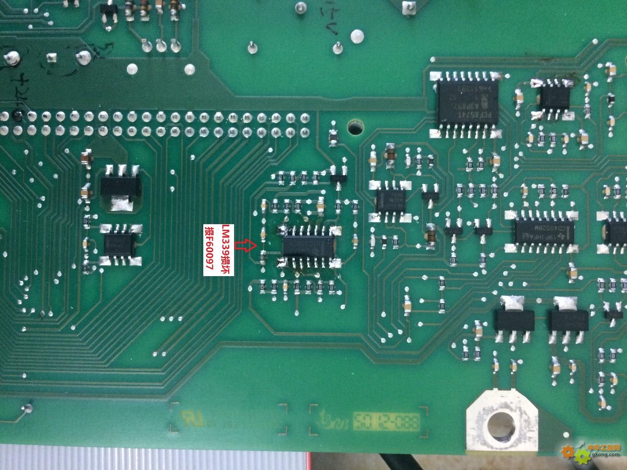

#43楼
以下是引用yuanyuesheng在2019/10/25 11:04:47的发言:
以下是引用ipment在2019/10/24 20:34:22的发言:
你好,可以告知换哪几个芯片吗,也遇到这个问题了,18756567832
时间很长,记不大清楚了。发个图片你试试。
你好版主,有幸搜到你的帖子,按你的指导,换了339芯片后故障消除,现在用几天正常??感谢

以下是引用380916203在2024/4/16 11:23:42的发言:
谢谢能够反馈。
