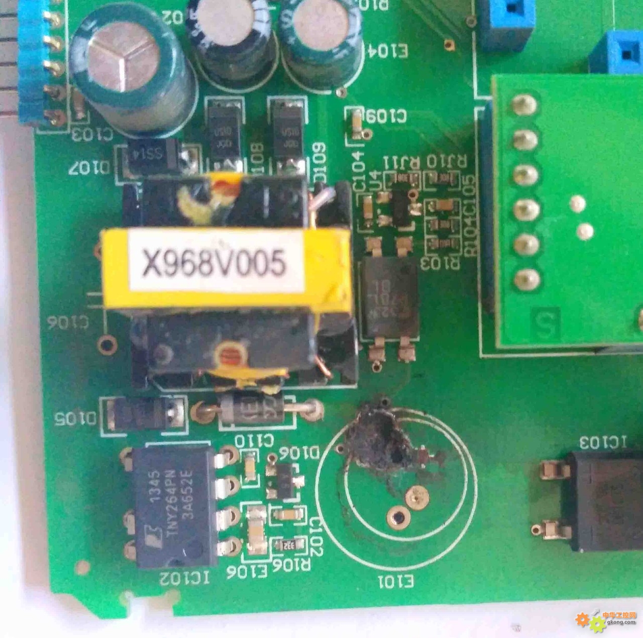

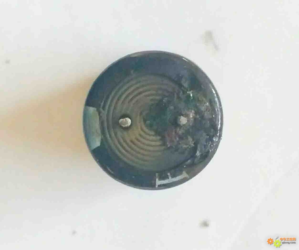

使用中的温控仪表,损坏的原因一致,整流电容发热导致电路板烧坏。仅仅是更换电容修复,使用良好,最长的用了有大半年的时间。这种电容烧坏的原因是什么?
电容450V 10微发,烧坏的电容9.6微发,电阻7.6兆欧,新电容10.6微发,电阻无穷大

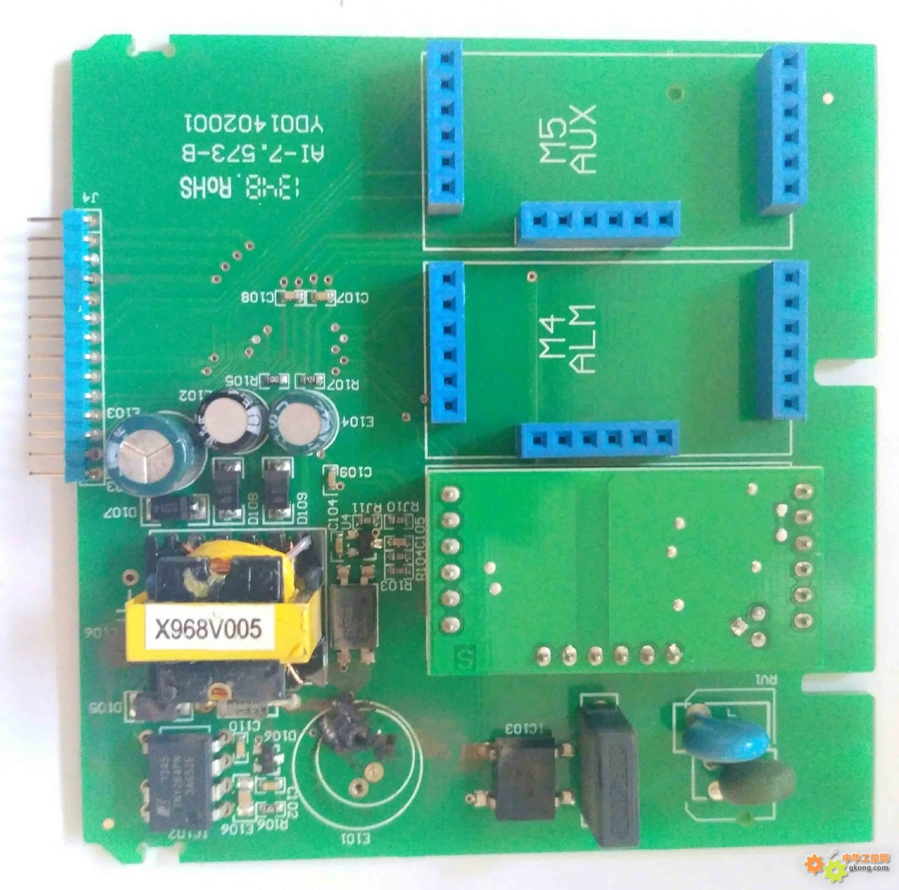

谢谢各位的答案,这个板子不是我做的,是宇电的仪表AI701的板子,使用的AI719和AI701有几十个,常年通电使用。大概两年后,陆续出现故障不显示,拆开后故障一致,都是这个电容处故障。不确定是仪表问题,电容质量差,还是外部电源有问题。仪表电源220VAC,没有使用隔离变压器。还有一个现象就是,同一生产线中使用的电动执行器,电源DC24V,也有出现电路板电源处故障,看着是压敏电阻坏

电容损坏的大部分是因为过压,短时间的尖峰电压不足以造成电容过热,

温度高,漏液,漏电,容量变小。

无非是电解电容耐压不够,电容买时要买正品!从图中看,你的电容焊点有可能能不牢靠也有关。一定买正品电解电容。

有水平测测纹波,ESR过大导致纹波,温升高

你的看起来应该是电容质量问题:淘宝买的电容往往耐压不足

450V的耐压还不够?
有没有考虑谐波这个因素?

测量一下电容两端电压是否过压,再就是电容质量不过关。

这个是买的成品仪表中的电路板,连续通电使用了两年以上。也不知这算不算电容质量差
