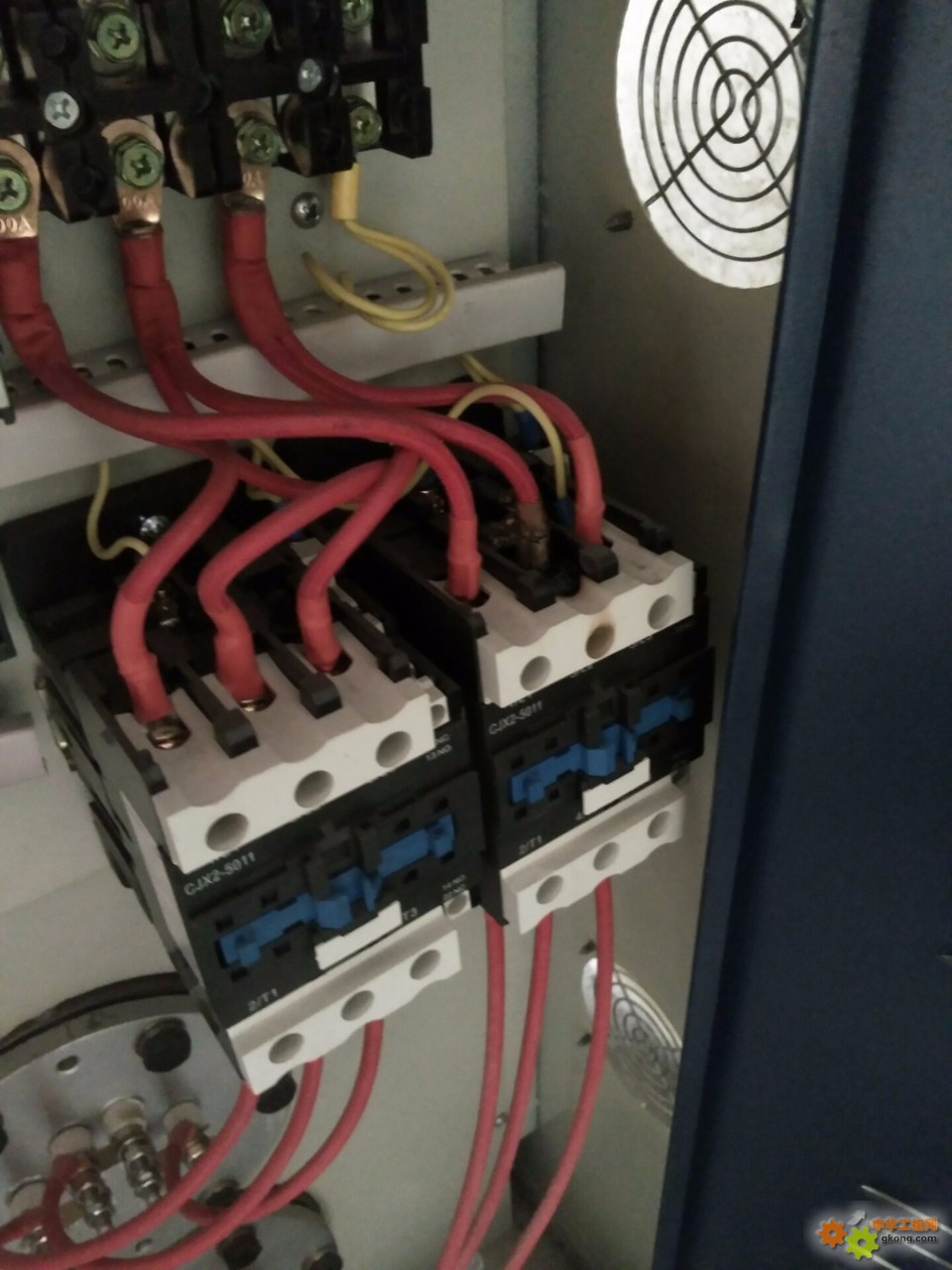

下图是一个电热锅炉的控制线,右边接触器中间一相进线端烧坏,厂家解释说是螺丝没拧紧,因为在加热时控制箱温度高,不加热时温度低,这样经常冷热交替螺丝会容易松动,所以在说明书里面也有写明每两个月必须要紧固一次。这个解释我能理解,但我想难道就没办法解决了吗,是不是设计时应该把电箱分开。要不像电饭锅电压力锅电热水器这些家用电器没有这种说法呀。

采用焊锡端子较好,你的就是裸铜端子不好

接触器端子不用线鼻子,直接压多股线接触好些。触点接触不良也会烧端子。

这种是存在这个问题,触点接触不良,打火 烧毁!

端子压接前没有清理干净

把端子的螺丝换铜的会好点

端子压接后再焊锡

经常紧紧,特别是新设备。

看图片好像接触器端子没事,线鼻子没接好,或这路电流大?
遇到过螺丝没拧紧的,端子都碳化了,只能换新的,你这接触器新换的?
