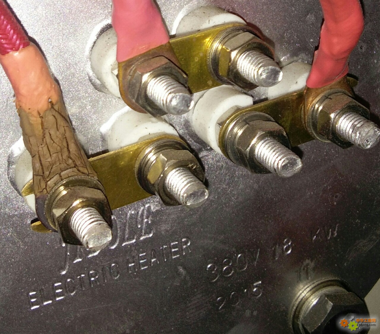

#10楼
还是买个热成像仪吧,最近福禄克很火

控制柜和加热器分开会好一些

纯粹就是借口!
我的电热锅炉电柜和炉体就是一起的
这么多年了就没出现过接线发热烧了
我们只是每年做一次紧固螺丝作业!

1、容量选型错误,导线和线耳选小了,或者制作工艺不良。
2、接触器主触头螺丝没有弹簧垫片。

以下是引用chenqing309在2016/8/31 20:00:31的发言:
控制柜和加热器分开会好一些
我也觉得应该是要分开好些,高温线的温度今天测了一下有80度,发热管接头处有110度

以下是引用cfg168在2016/8/31 20:43:50的发言:
2、接触器主触头螺丝没有弹簧垫片。
我有跟他们提过,说这样的配置是没问题的,关键是要保养到位,每一两个月必须紧固一次,不管有没有松动

#17楼
以下是引用知道一点在2016/8/31 19:48:46的发言:
看图片好像接触器端子没事,线鼻子没接好,或这路电流大?
遇到过螺丝没拧紧的,端子都碳化了,只能换新的,你这接触器新换的?
只能换新的了,这台机买回来才一个月多一点时间就这样了。说这是保养不到位造成的,不保修的。

#18楼
还有一个处理方式:接头位置加装风扇降温处理
一共两台,后来检查另一台是发热管处发热,如图。个人觉得是设计问题,应该把电箱与加热箱分开,发热管处的接线螺杆应该加粗,线径与线耳也要放大一点,钳表测了一下有31安电流。
当然如厂家所说去保养也许不会出现这种情况,但这样去做觉得不是个办法,为什么不从源头解决,而是要求客户怎样去做,出了问题就说我们说明书上有写的,今天他们还说线烧坏了就用10平方的线接好了,我们在其他客户那里都是这样换的,没问题,听这话类似情况不少。
