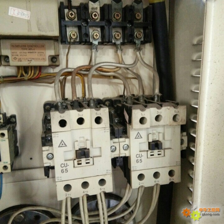

定期检查,压接线端子。

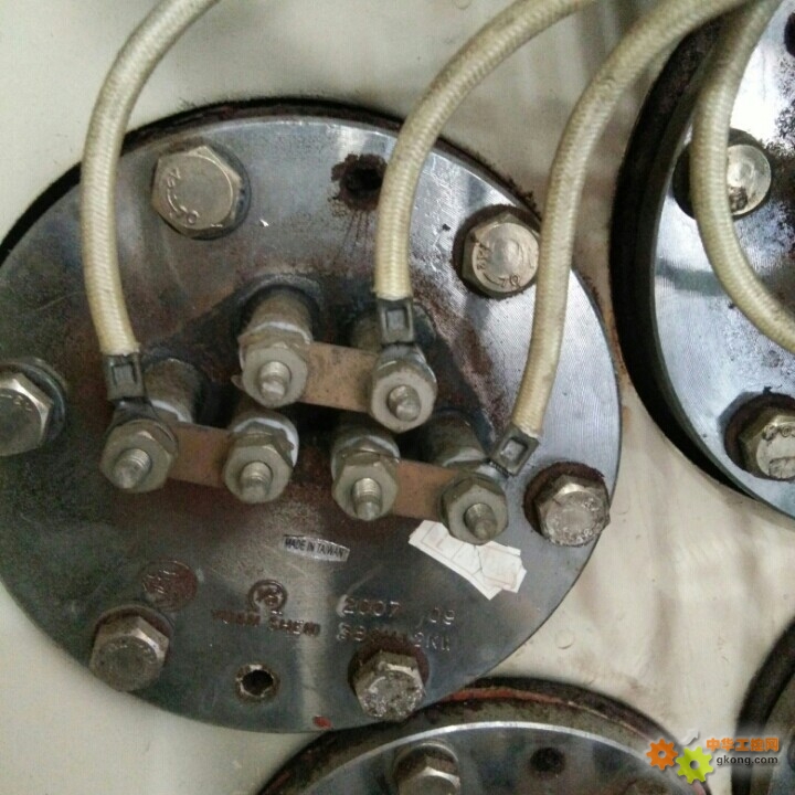

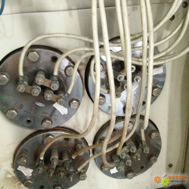

刚刚看到一台报废了的,结构与这个一样,功率是48千瓦,每个发热管12,共4个。据说用了10年从来没出过这种问题。
仔细对比一下,那个是18KW,这个是12KW,这个电箱空间差不多是那个的2倍,发热管的螺丝看起来要结实一些,因为现在不能用了,不知道开起来电箱内温度有多高。但安发热量来看这个是12*4 48KW比那个36KW还大。不知道这个里面有没有做隔热处理。

要是频繁的启停,最好用固态继电器

还是没装好,你那配电箱不可能太热。冷热温差太大不了,还是安装时候没装好

定期进行紧固是必要的。

热水壶电流小,这个电流大,所以电流大了就热胀冷缩,容易松动,多检查维护。

上锡

感觉还是力量不足吧,不然应该紧会固好的

以下是引用知道一点在2016/8/31 19:48:46的发言:
看图片好像接触器端子没事,线鼻子没接好,或这路电流大?
遇到过螺丝没拧紧的,端子都碳化了,只能换新的,你这接触器新换的?
中间很孔都是黑色的,接触器肯定不是新换
