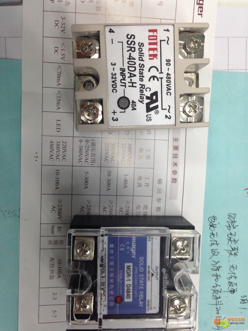

问下这俩怎么接线呀

这两个SSR用来接加热棒的,怎么接线啊!

3 4 接控制电压 1 2 串接到负载电路中

把3.4看成线圈,线圈得点,1.2针脚接通,和普通中间继电器工作原理相似。(3.4区分正负,1.2不区分)

3 4按直流控制电压,12接负载,即相当于一个开关

1 2都是接发热管,相当于一对触点。3 4是接控制电源,一般是由温控开关给的。

楼上说的都是对的!这东西发热比较厉害,楼主最好接好铝板散热。要不然寿命不长。

楼上几位大哥说的我还是有点晕啊!
就我个人理解,1和2之间有个电容,按图示是直接接电源的,楼上几位大哥都是说1和2接发热管,为何呢?
再来说3和4之间直流3-32V,我用在交流220V上的,这能行吗?串在加热棒上。而且,楼上说分正负,怎么分呀!!!

3 4 接控制电压 1 2 串接到负载电路中 正解

3 4 接控制电压 要分正负
