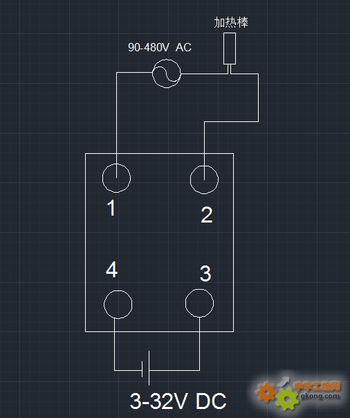

以下是引用123321lwq在2016/5/6 17:26:11的发言:
嗯嗯,3和4之间接直流电源,配套的开关是按钮开关还是复位开关呀!
开关类,3,4有DC3至32C电源才会导通
自学成才!

#33楼
回复 #7楼 123321lwq
3.4之间加控制电压,如DC12V   1和2就是相当如接触器的一对触点就好理解了!

以下是引用123321lwq在2016/5/6 14:41:01的发言:
楼上几位大哥说的我还是有点晕啊!
就我个人理解,1和2之间有个电容,按图示是直接接电源的,楼上几位大哥都是说1和2接发热管,为何呢?
再来说3和4之间直流3-32V,我用在交流220V上的,这能行吗?串在加热棒上。而且,楼上说分正负,怎么分呀!!!
那个是一个开关的符号  对比第二个那个开关就明白咯

#35楼
34脚一般接在温控器上的输出,还得在温控器上加感温棒,12脚接在加热棒上的L线,中间可以串保险丝保护
非标自动化设备设计维修; 主要负责继电器自动化设备

#36楼
回复 #21楼 891597746
固态继电器可以控制加热棒的功率,你接触器不行呀,再说了,你如果要控制加热的温度还得用到温控器来控制SCR的输入电压、
