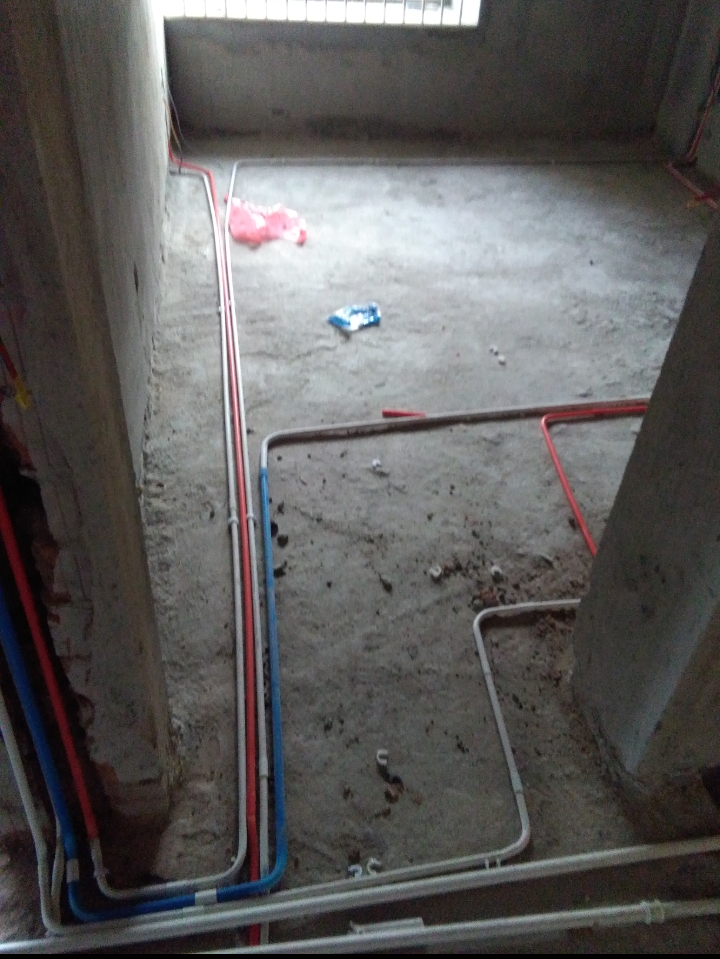

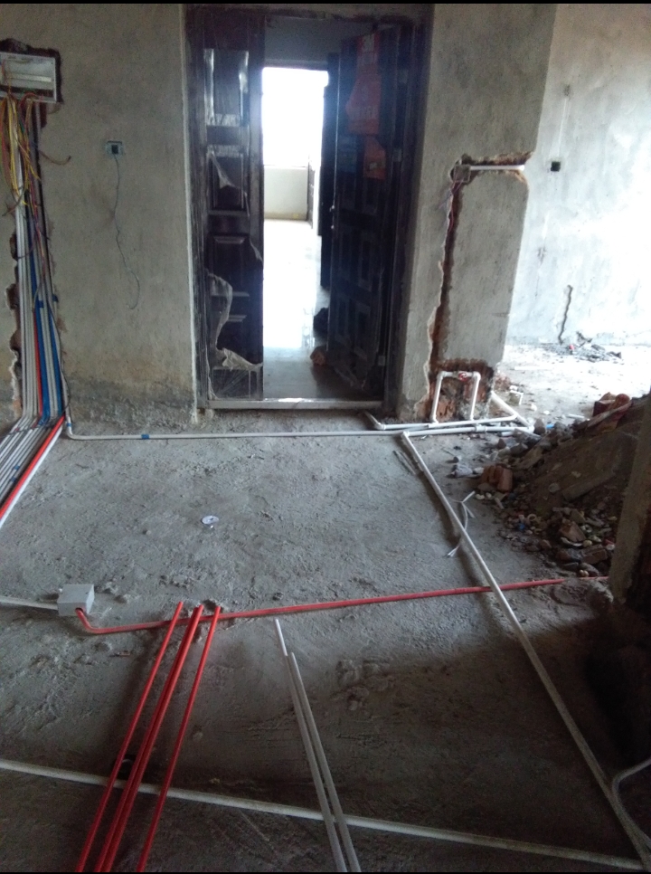

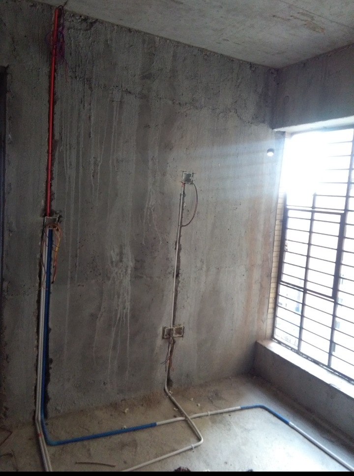

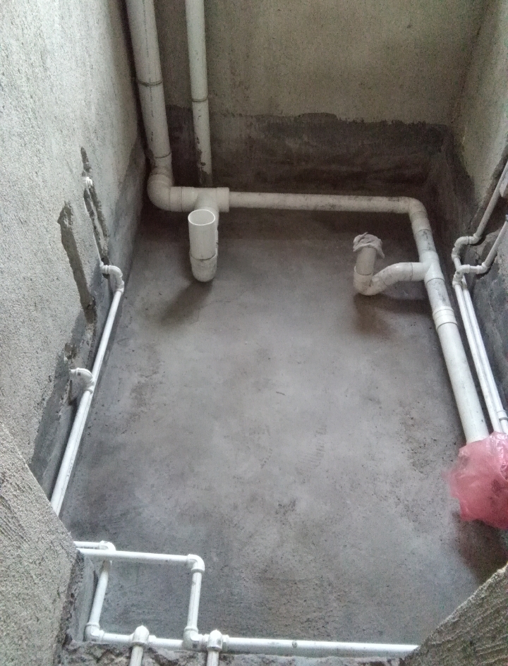

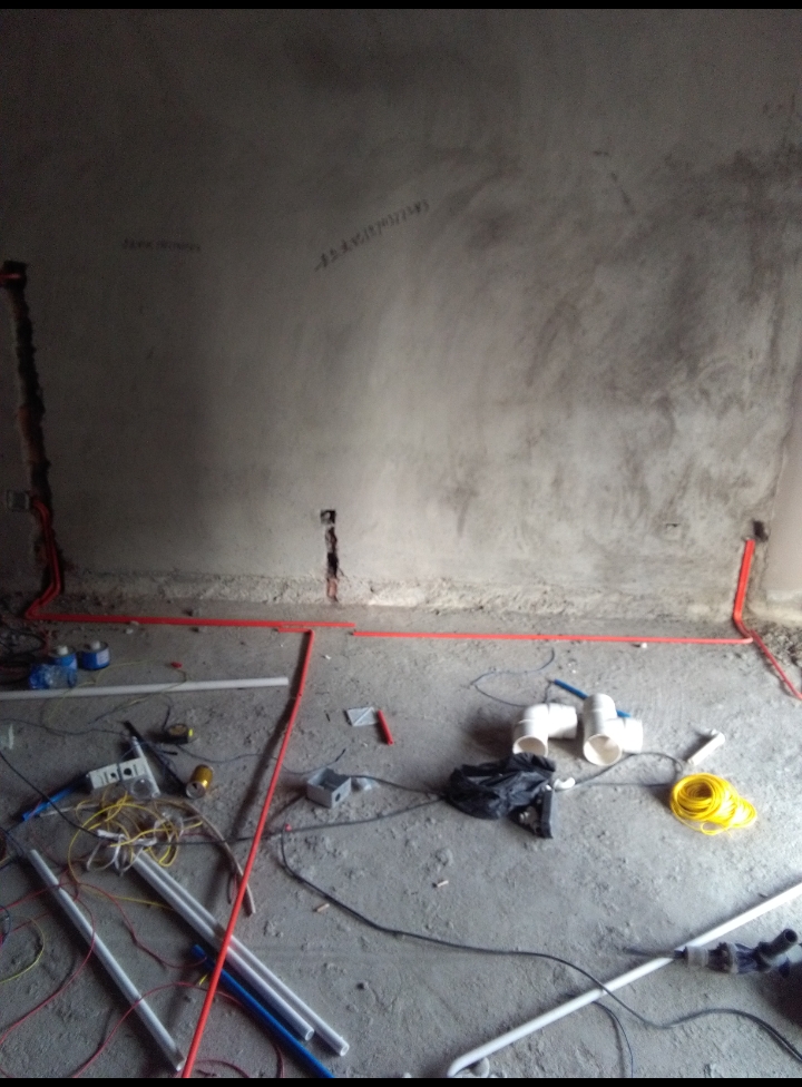

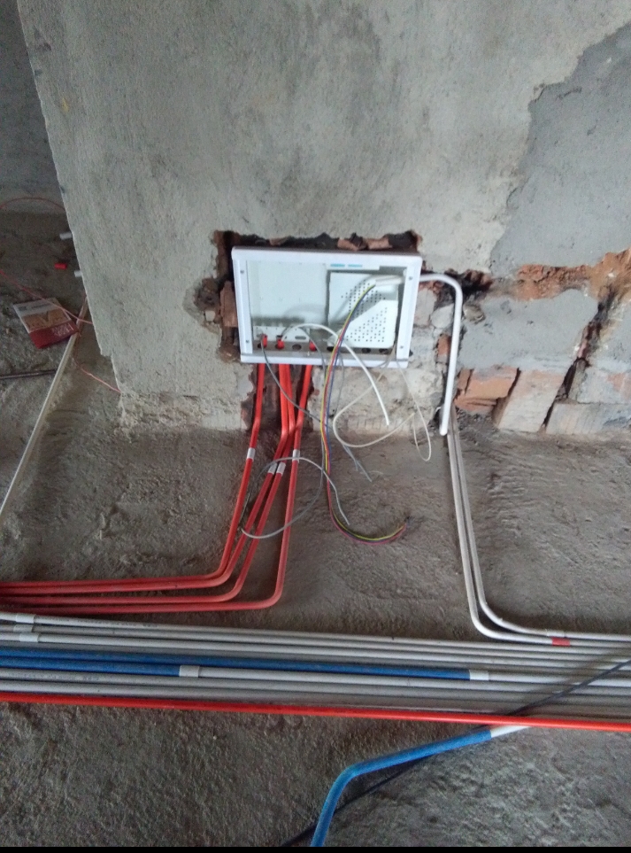

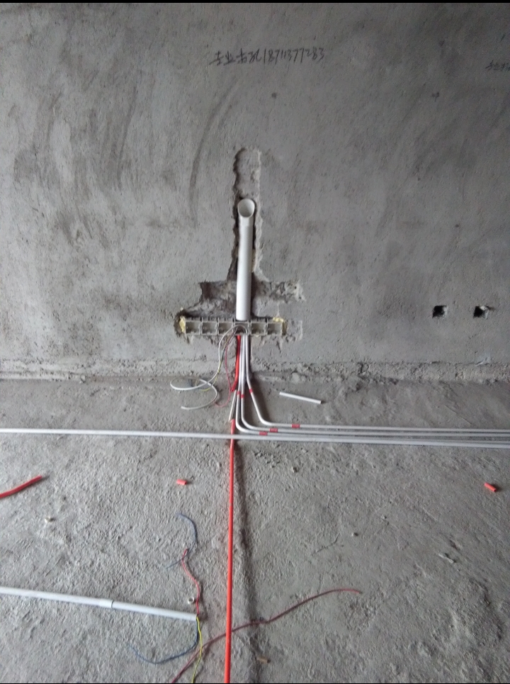

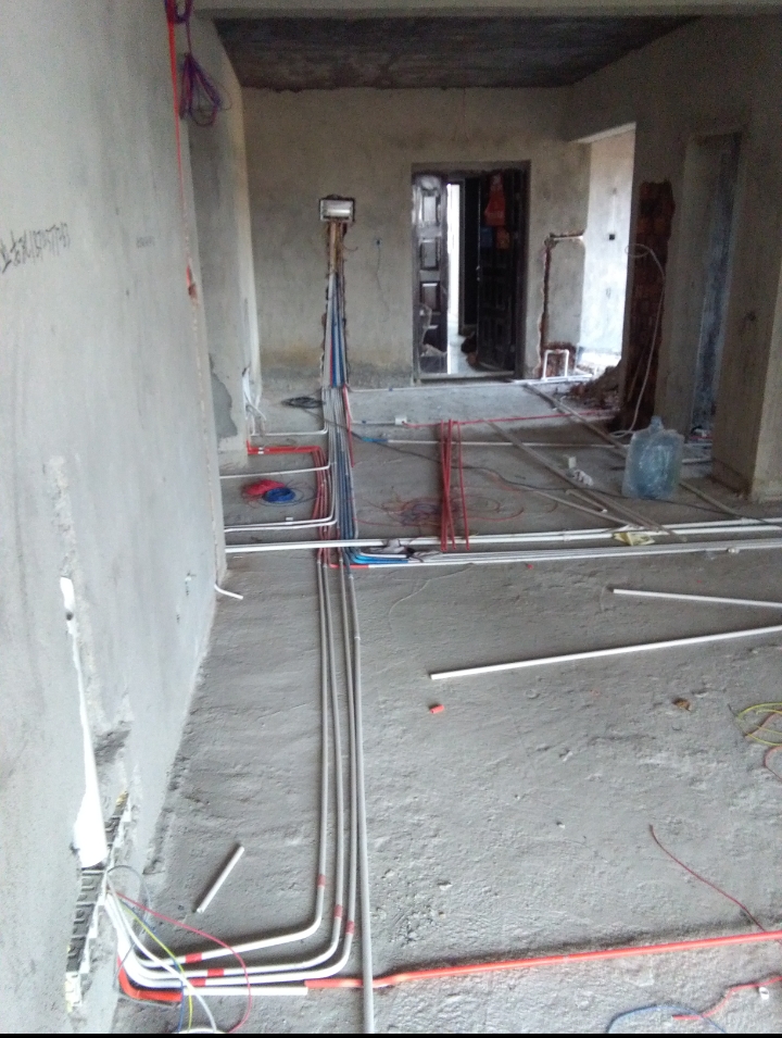

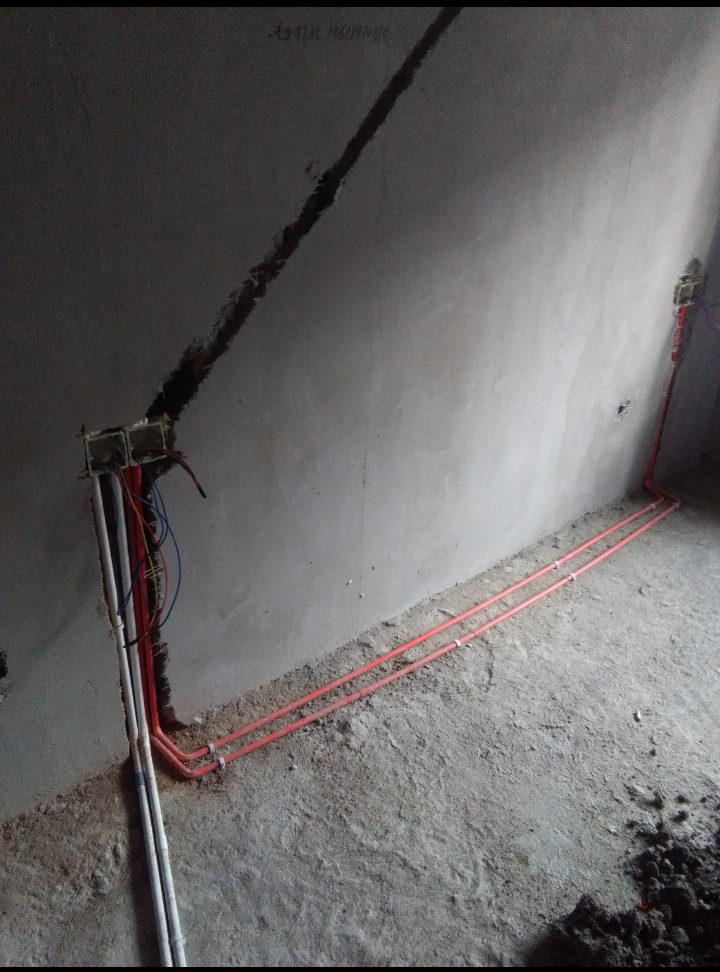

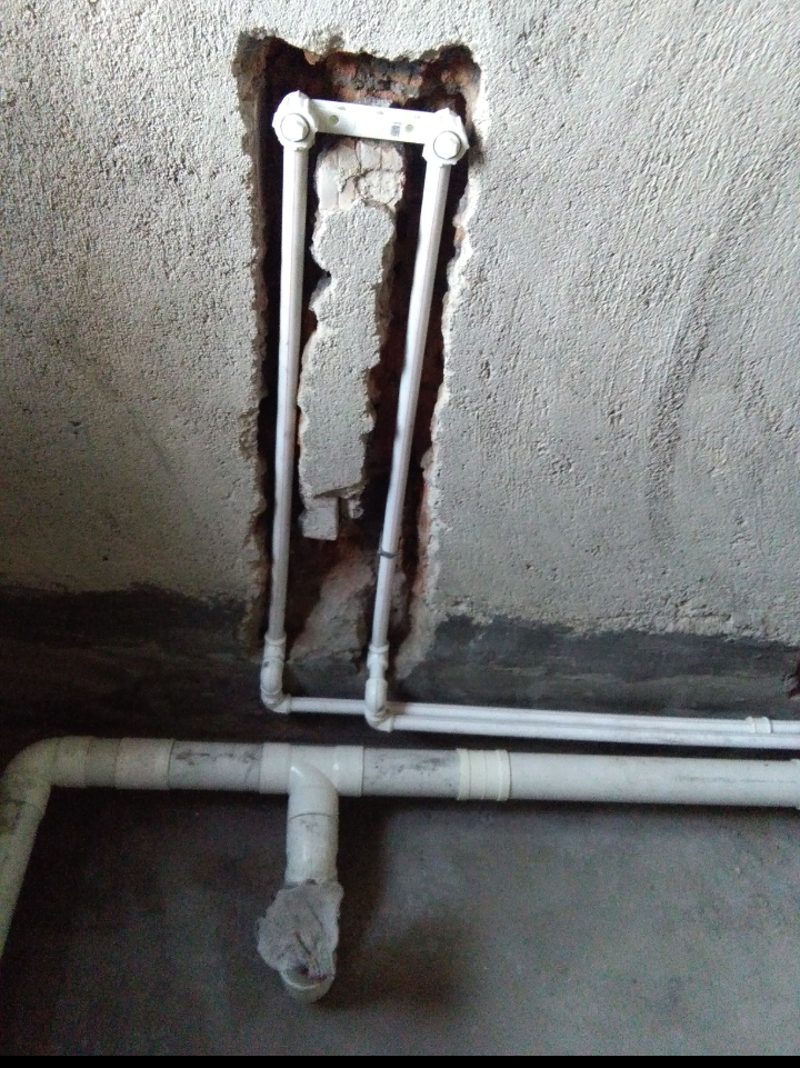

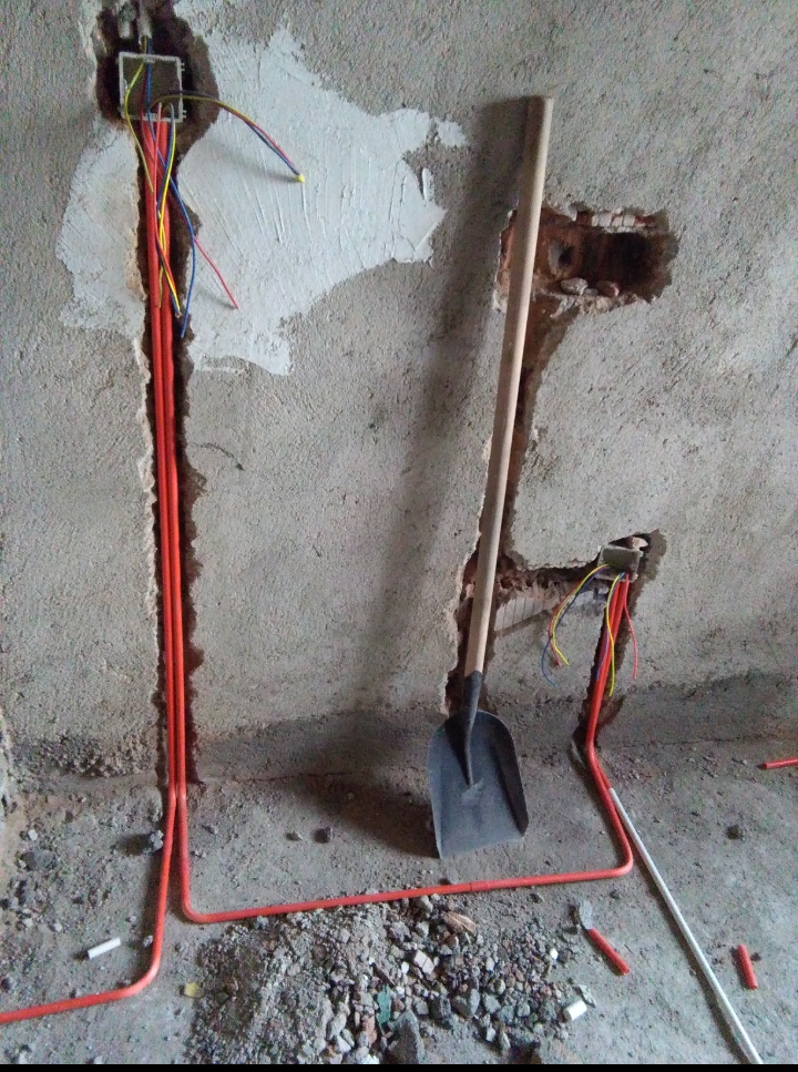

正在施工中,他自己搞的,你们看看。以后装修参考一下吧。

没做地暖,还是一起做地暖为佳:除非你是海南岛或者全年气温均高于10°

想想自己就比较懒,自己的房子的电路走线还是请别人做到

哦。听过,这里都没做。好像技术也不成熟

这个线将来基本是拉不动的,广东现在的的标准做法是拐角处要倒角转大弯。
地暖到时可以用壁暖来代替,虽然占地方,但是好维护。

水电改造自已做,能省下不少钱。
装修公司在水电改造这一块报价很高的。

强电信号电之间建议增加屏蔽措施,避免今后信号收干扰。

用开槽机开的吗

电线管一般不这样弯,不然你穿线很麻烦
