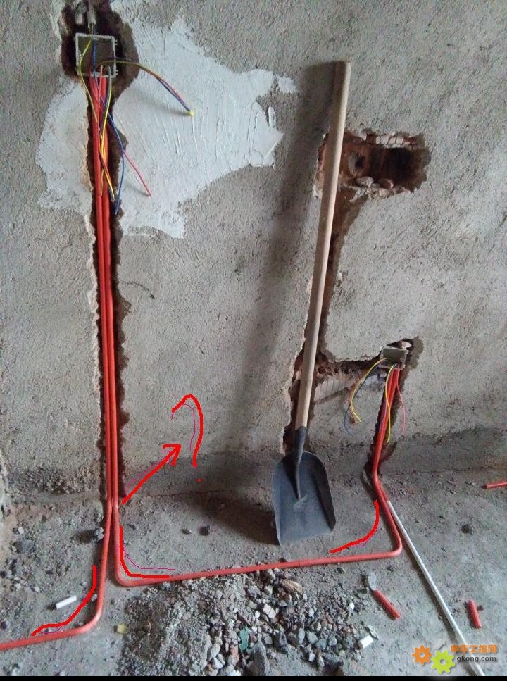

以下是引用周电在2016/4/19 11:49:24的发言:
以下是引用白玉兰花在2016/4/19 8:44:48的发言:
看上去好多直角弯,这个线会拉不动的,这个做法就是不能用直角弯去接,只能用弹簧弯出大弧度的半圆角,拐角处要圆角转大弯。接电工线管只能用直接去接,走线一定去短,线越长越难拉。最好不要用开槽机开,要用打。只要电线和网线电话线天线不穿在同一条线管,干扰基本不会有的。电视那大管我都装了,电视挂装上去电视挡到了,穿不线下去。大门旁边装总水阀最好装在厨房,总水阀呻出来,方便以后维修。
认真的看了下网友留言,都是这个问题比较多,这些角都是倒过的,不倒管子会是折的,线跟本拉不动的,只是地面的角倒的不够大,还可以改的,只是人家愿不愿意了,哈哈,那么竖起来的管子还要倒大的话,就有点难了,这还要铺瓷板的。

是的,管子的弯太多了,最好不超三个弯,这根落地的红管根本不需落地,可在墙上走只需一个弯,就可以把两个接线盒连通。

#74楼
弯角太多了。除了墙角位要弯,其他的利用管本身的韧性弯一个大的弧度就可以了,不用弯管器,否则你的线根本拉不出来

以下是引用周电在2016/4/22 9:30:13的发言:
那旁边的那个,,哈哈
旁边那个不知去那里?不好评说。第六张图中那两根落地红管也不需落地,在墙上开槽直接过去就行,连弯都不要。做这装修的人估计是第一次没有经验,塑料管的弯多了后,拉线时阻力大,引线铁丝就会切开弯头,使电线无法拉出。如果是铁管弯头多一点也无碍。
