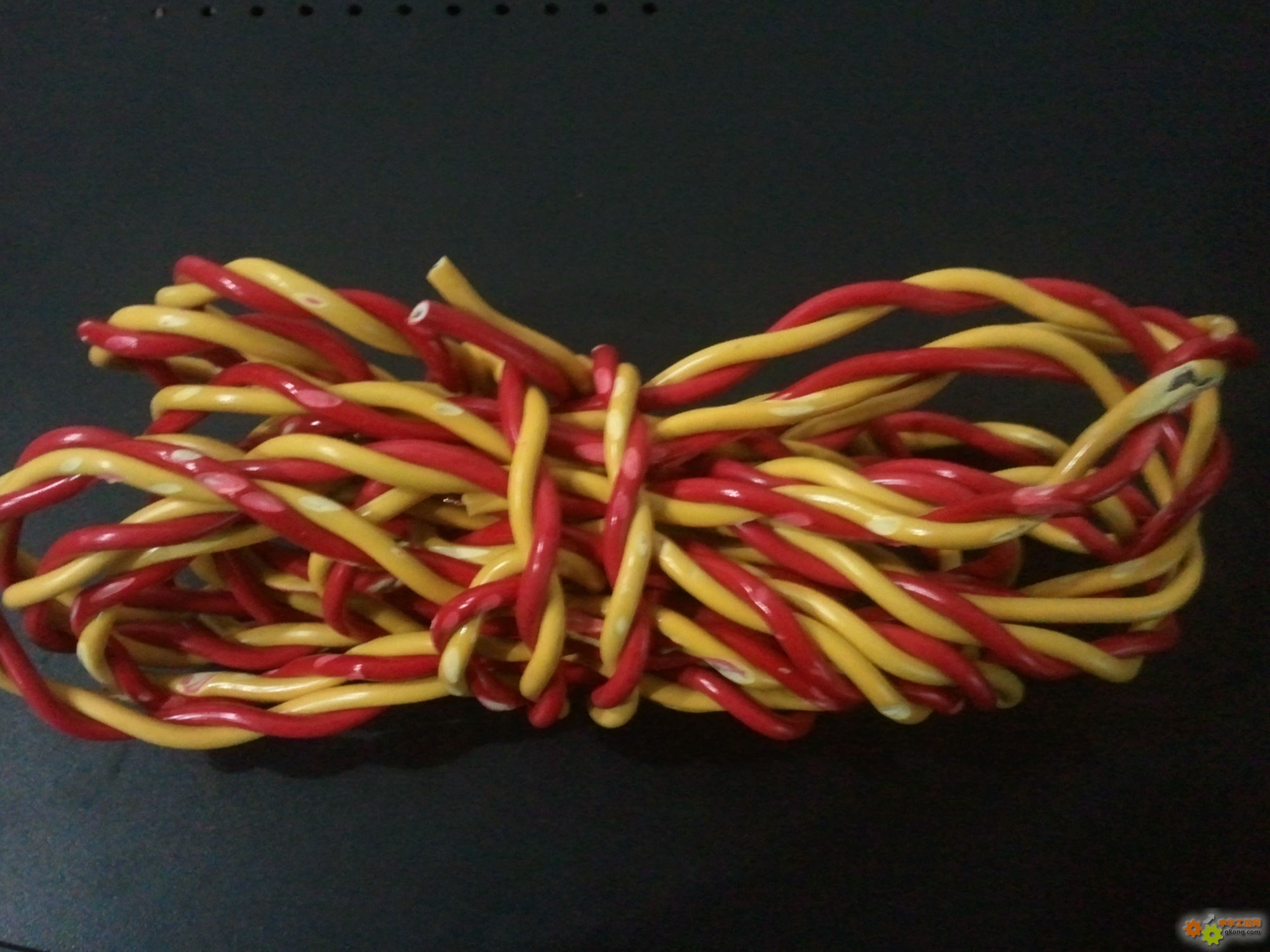

不解开这样用电源线,行吗?

通常不要这样使用。

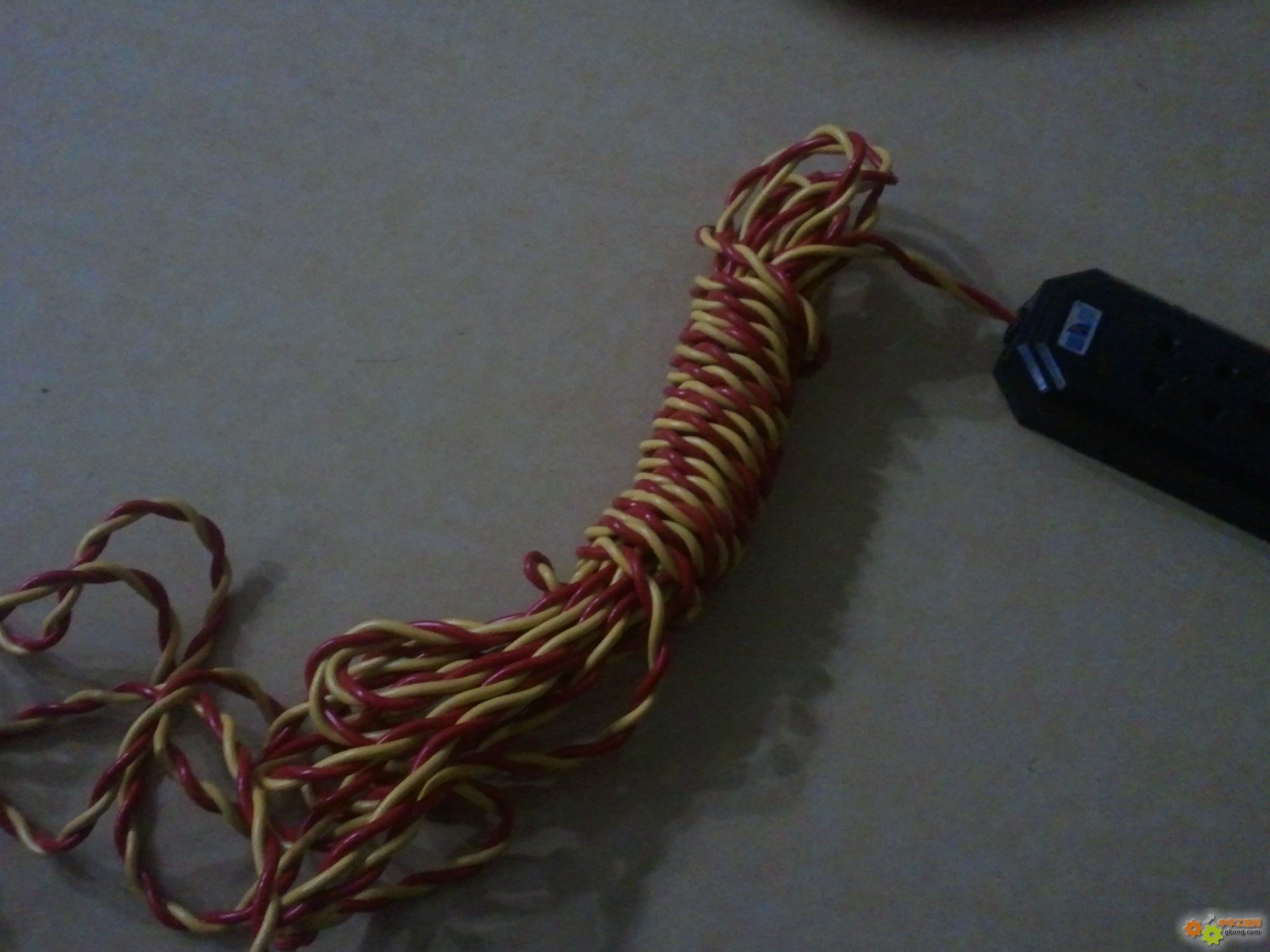

后果是
电源线发热,粘在一起

还有这样的啊电线太长了增大电阻了吧

带小负载可以功率一大线就完蛋了

亲身经历,线粘在一起了

像是磨破的

真够典型的了,我认为这是因为,不解开相当于电源线自绕了一个空心电抗器,而这个电抗器在通电状态,产生了涡流,导致电源线发热,把护套粘在一起了。
那么电抗器为什么通电状态下会有涡流存在呢?只要是电抗器就会产生感抗吧,感抗与电流的乘积就是压降,压降乘以电流就是功率。所谓涡流就是这个电抗的内耗俗称。
个见。

线的平方数有点太小了吧。

怎么有点人为的感觉,感觉是刀割的啊
