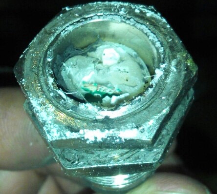

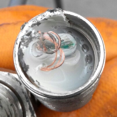

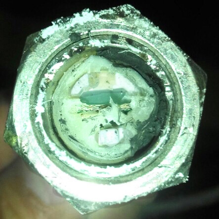

目前生产线上使用了两种OMRON的接近开关,直径18mm。一种型号是E2E-X10ME,另一种是E2B-M18KN16.价格差别较大,在外观上分不出来真假。上传两组照片,请各位看一下

上面的两张图片是E2E
下面的两张图片是E2B
这都是检测头被撞坏以后的形状

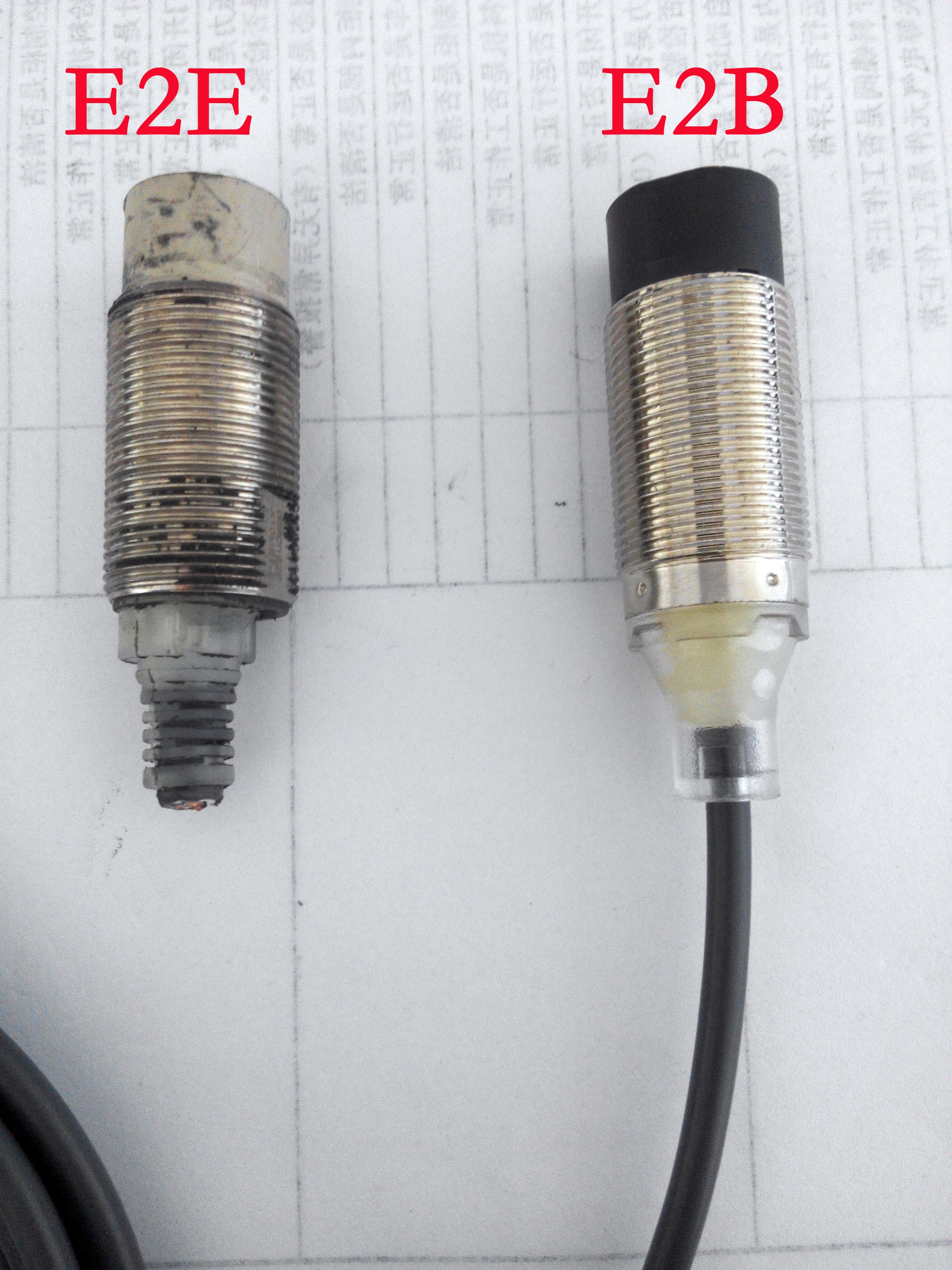

发表于:2015/11/14 14:20:17
在一条生产线上使用的接近开关运行不稳定,我另选了OMRON的E2B,采购价格是145。后来生产线的设计厂家也给选配了OMRON的E2E,当时外观上也看不出来,只是使用中各别的接近开关指示灯闪烁,怀疑是假的,经咨询其价格是五十多。郑州的一家供应商是批量拿货时价格还要80多。
后来有接近开关被撞坏的,看到两种OMRON的接近开关的内部的制造工艺差别很大,E2A的应该是假的
  原有用过另一个牌子的接近开关,经常出的故障是指示灯指示正常,但原来的常开变成了常闭

高仿还好,低仿误动作,220v常闭遇到过。

发表于:2015/11/14 14:37:20
照你说的这个价格都不是真的,真的比这价格高多了。高仿的在七八十左右。采购买回来是一百五有可能被坑或油水。

指示灯闪烁时,输出信号如何;若是运行不稳定,则质量就可能不可靠了。

发表于:2015/11/14 15:08:39
100多的价格买到的应该是真的,保盟纯进口的价格也不是很高。
现在E2B的使用很是稳定,应该不错。另外还用用到一种E2EH耐高温120度的,是650
