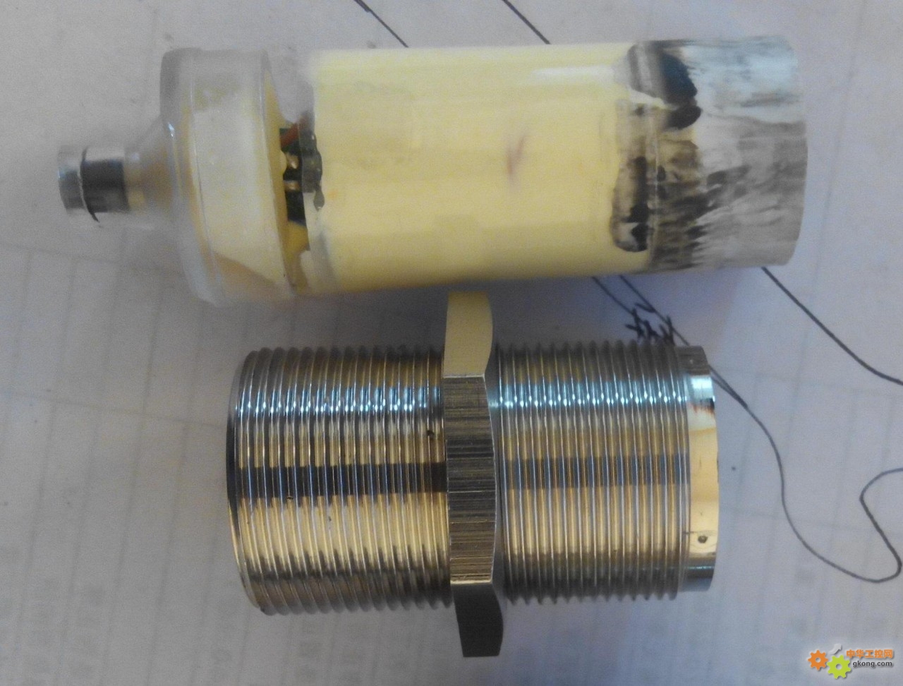

最近有接近开关(直径30毫米,检测距离30mm)疑似运行不稳定,准备更换备件,结果两个备件全是坏的,安装上什么都没有检测,一直有信号给出!

发表于:2016/7/22 14:03:48
#44楼
E2B的接近开关,安装上还没等到使用,信号灯就常亮不灭了。被我给整开了,看看里面?真?假?

接近开关最好的辨别真假是测试,用专业的检测设备,1.检测实际的感应距离,2.电磁兼容测试如果是假货可能是经不住强磁的脉冲测试,加压到一千伏特就没信号输出,可能一般的假货也可以使用一段时间,所以一定需要专业测试检测真假才可以真正辨识。

对于终端用户来说分辨真假真的很难

对于一般传感器真假外观都很难识别,做假也有的高仿很很识别,所以我们要借助检测设备去测试检测距离,电磁兼容设备,模拟实际的使用环境,看实际使用输出信号是否会不会出现问题,只有测试才最可靠说明问题。

对于上图中的接近开关,我在办公室使用PLC测试了两天,没有故障引号,可是接到现场后还没有正式使用,有输出信号的指示灯就常亮了,在此拿到办公室测试还是没问题。
在现场同时接了两个开关另一个就没问题
