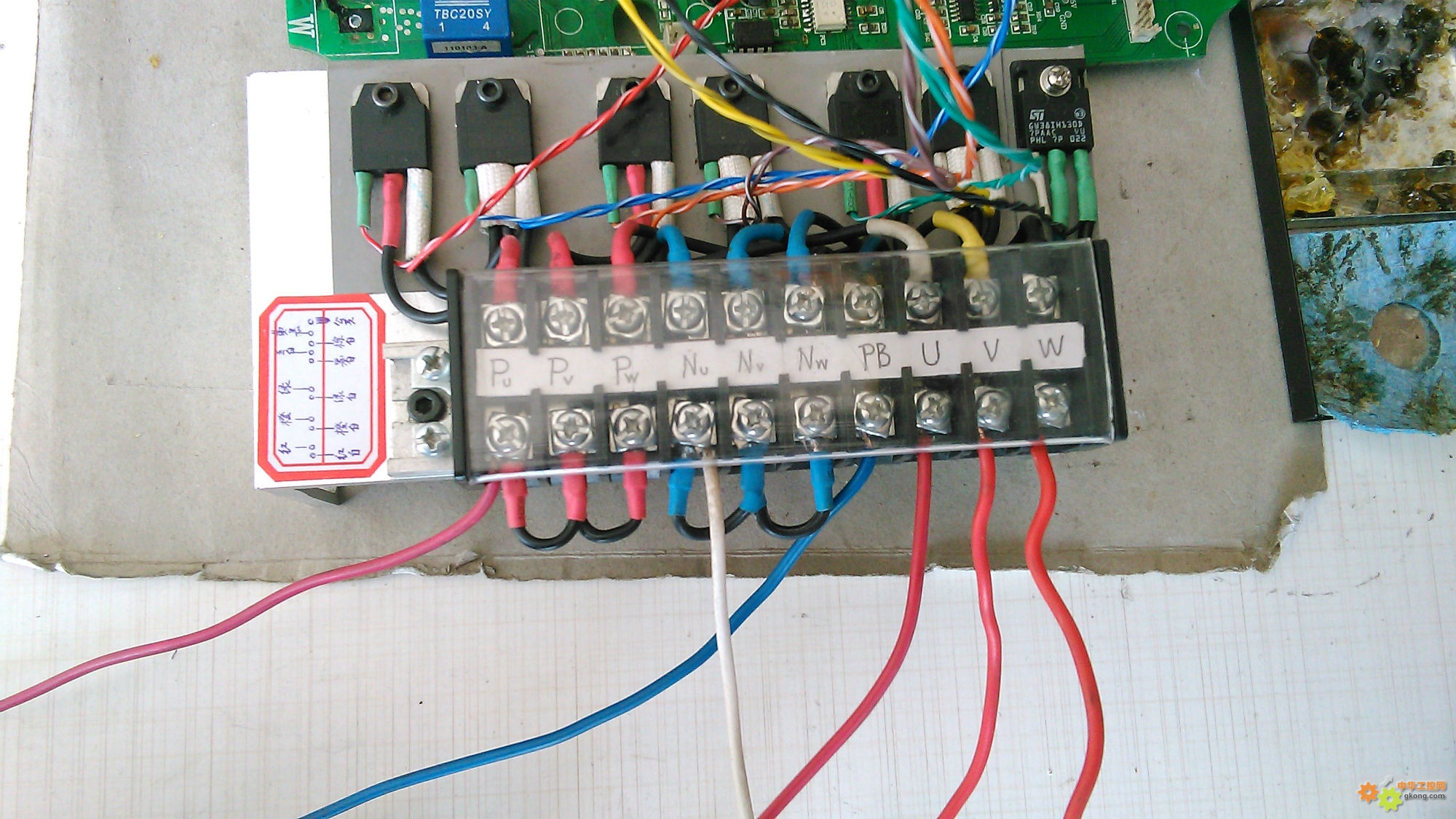

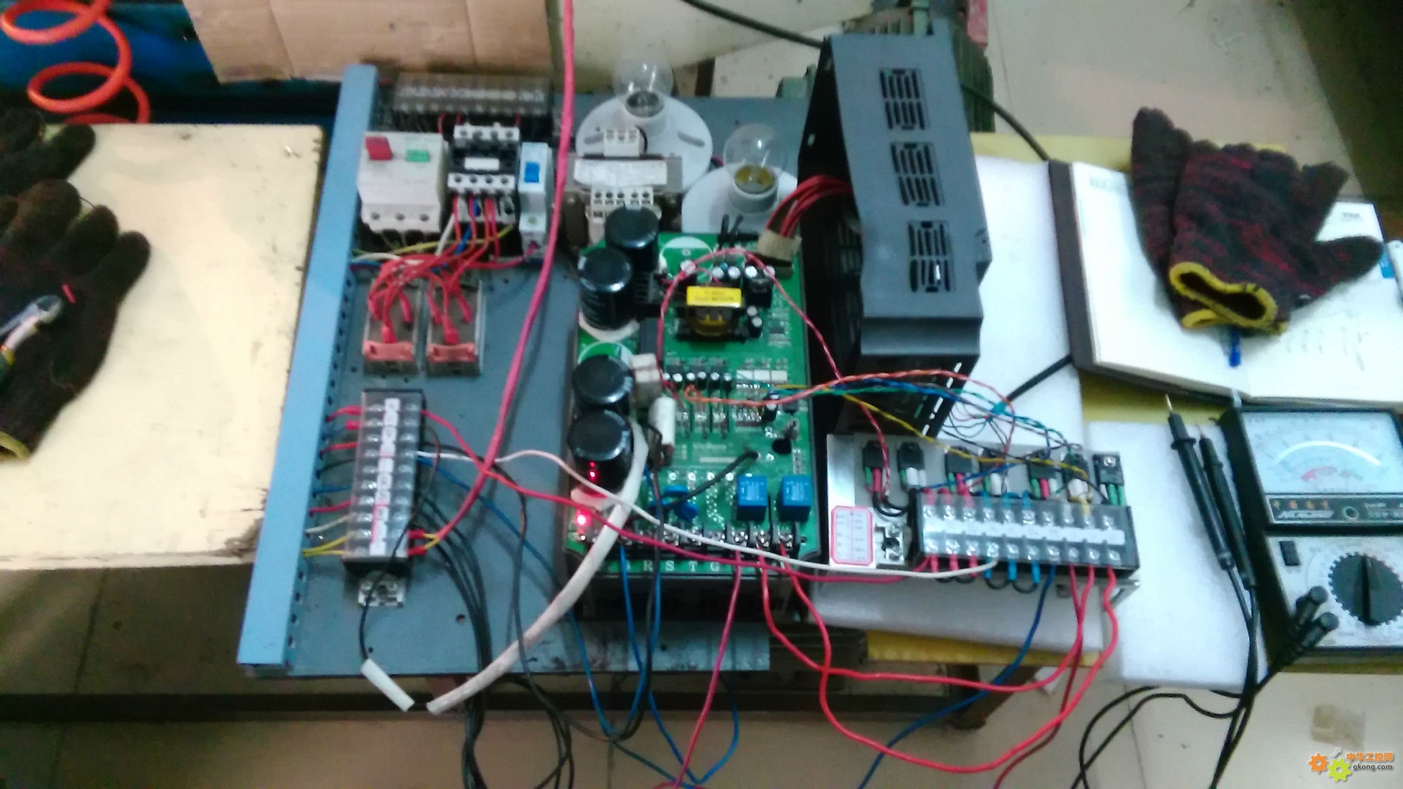

去年修了好几台沃森的小功率变频器,都是炸模块的居多,确切的说主要是炸整流部分。其中有一台修的差不多了:屏蔽相关报警,上电测量截止负压正常,运行时的电压也正常。上模块,串灯泡。上电正常,运行灯泡亮。拆模块,查,无果;更换上下光耦AT350/A316J六只,又细查其它相关部分电路:正常。上模块、串灯泡,还亮。用户着急,家里找了台海利普的帮用户装上先用着,用户不着急,我也忙其它事去了。昨天收拾货架看到它,就又拿出来研究研究。

我准备自制一个模块来测试它,以便找出故障所在;再用组装的七个单管模块装机来修复,压缩成本嘛!哈哈。

发表于:2015/4/22 21:05:12
做好的用来测试的模块,有点大。呵呵!

发表于:2015/4/22 21:08:51
外置模块上电试机

发表于:2015/4/22 21:11:09
故障依旧,上电正常,运行灯亮。未装模块时量负压、激励电压均正常。

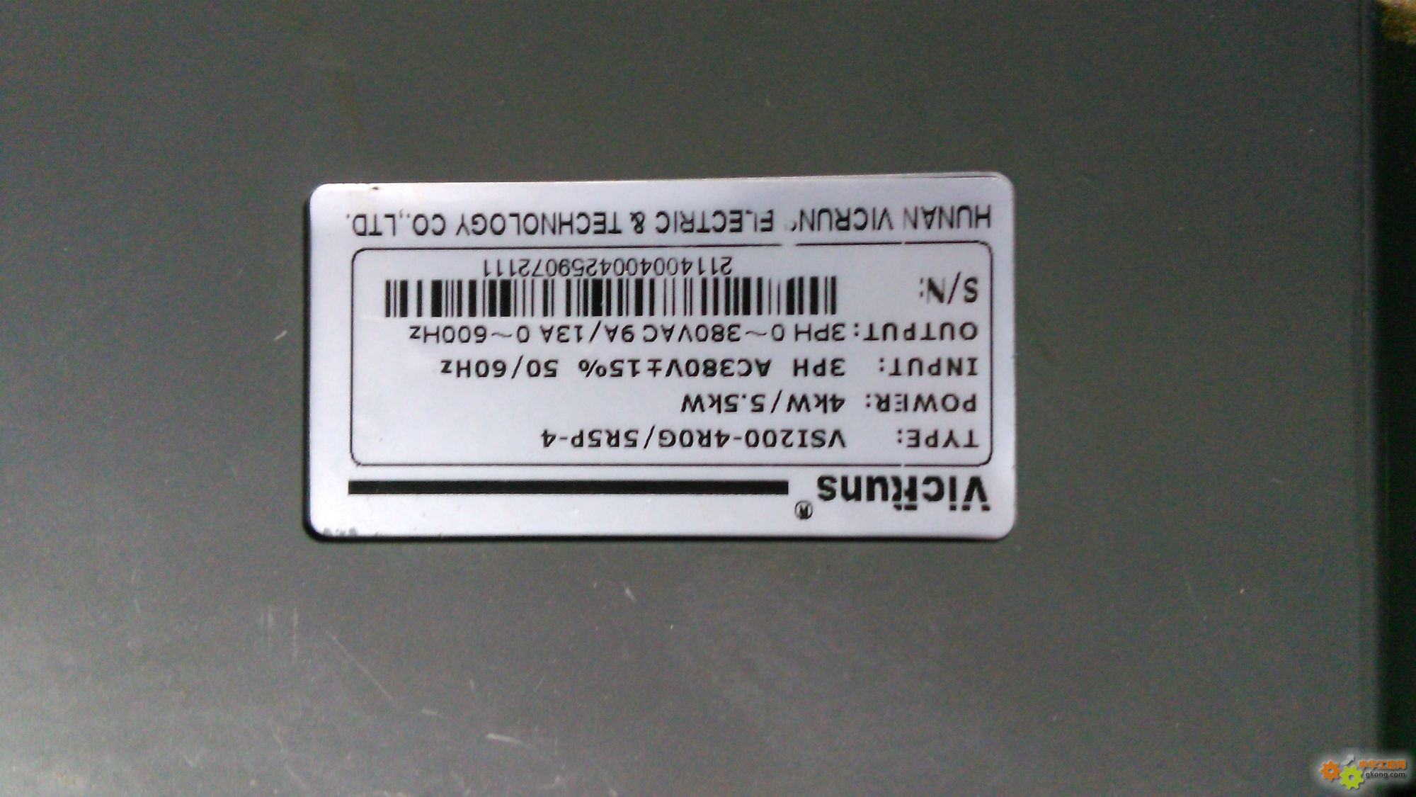

发表于:2015/4/22 21:13:23
铭牌

发表于:2015/4/22 21:15:04
图反了,坐久了烦劳各位扭扭脖子。呵呵!

把实测数据写上来,你认为正常的数据或许不正常。

很多维修都会说:神马都换了,木问题!最后还是一大堆问题…
1、主板确认木有问题?
2、更换主板试过木有?
3、试过参数初始化木有?
