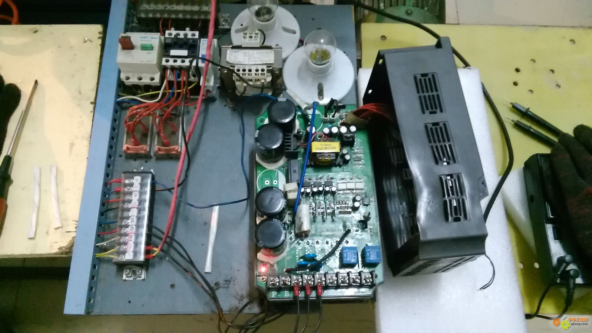

用本坛大侠的单管替代模块PCB板+七个二手垃圾单管+二手三相整流桥,焊好。钻孔、攻丝、上好了。
自己家里有几台小机器,准备自家用,再研究下这单管到底是个什么样的表现。

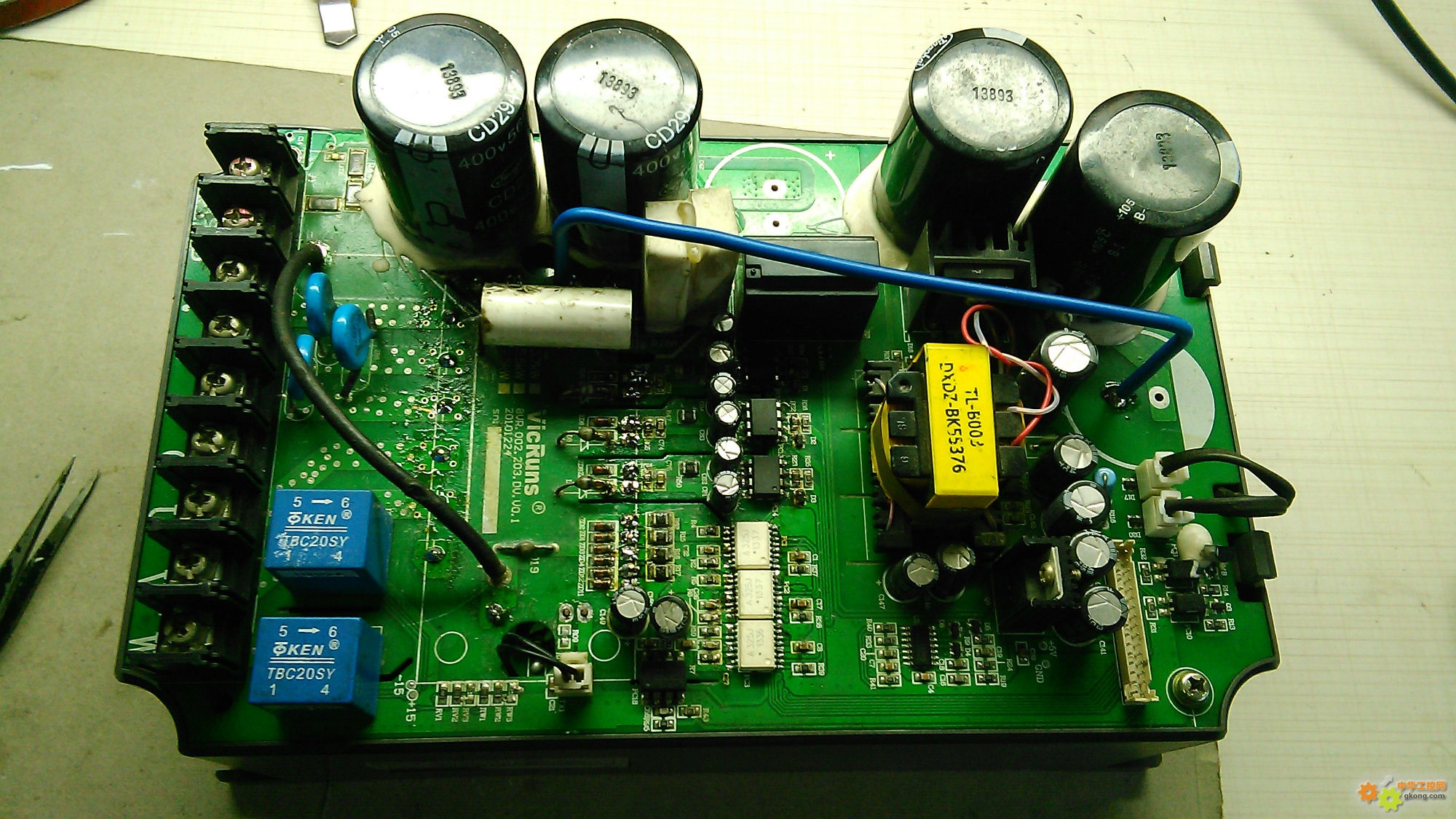

这模块得先上好,再焊接(跟台达系列的一样额表情),仔细查查,最好串灯保险一下,但线得飞在正面,因为上好就拿不下来了额表情

模块焊接好了

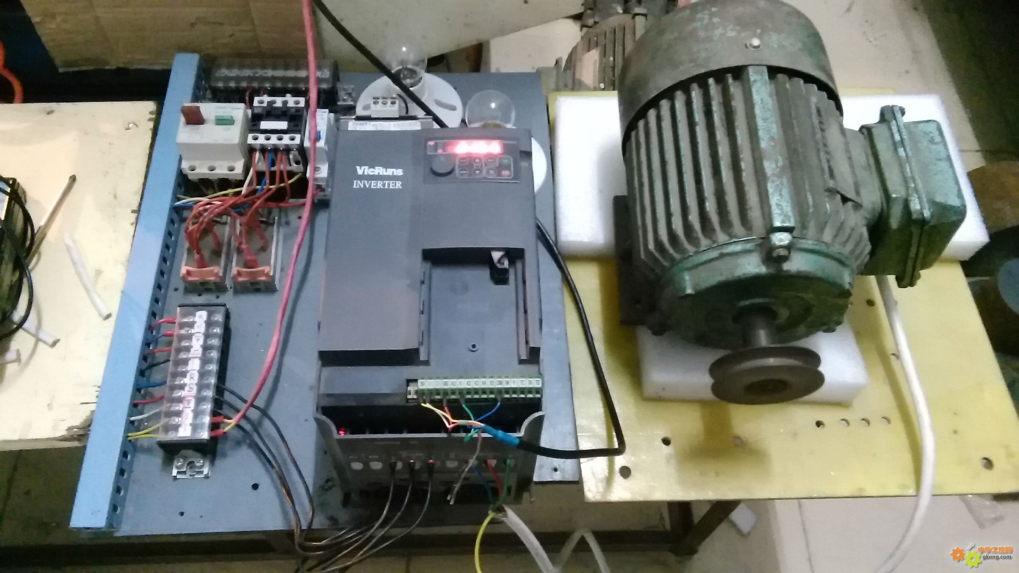

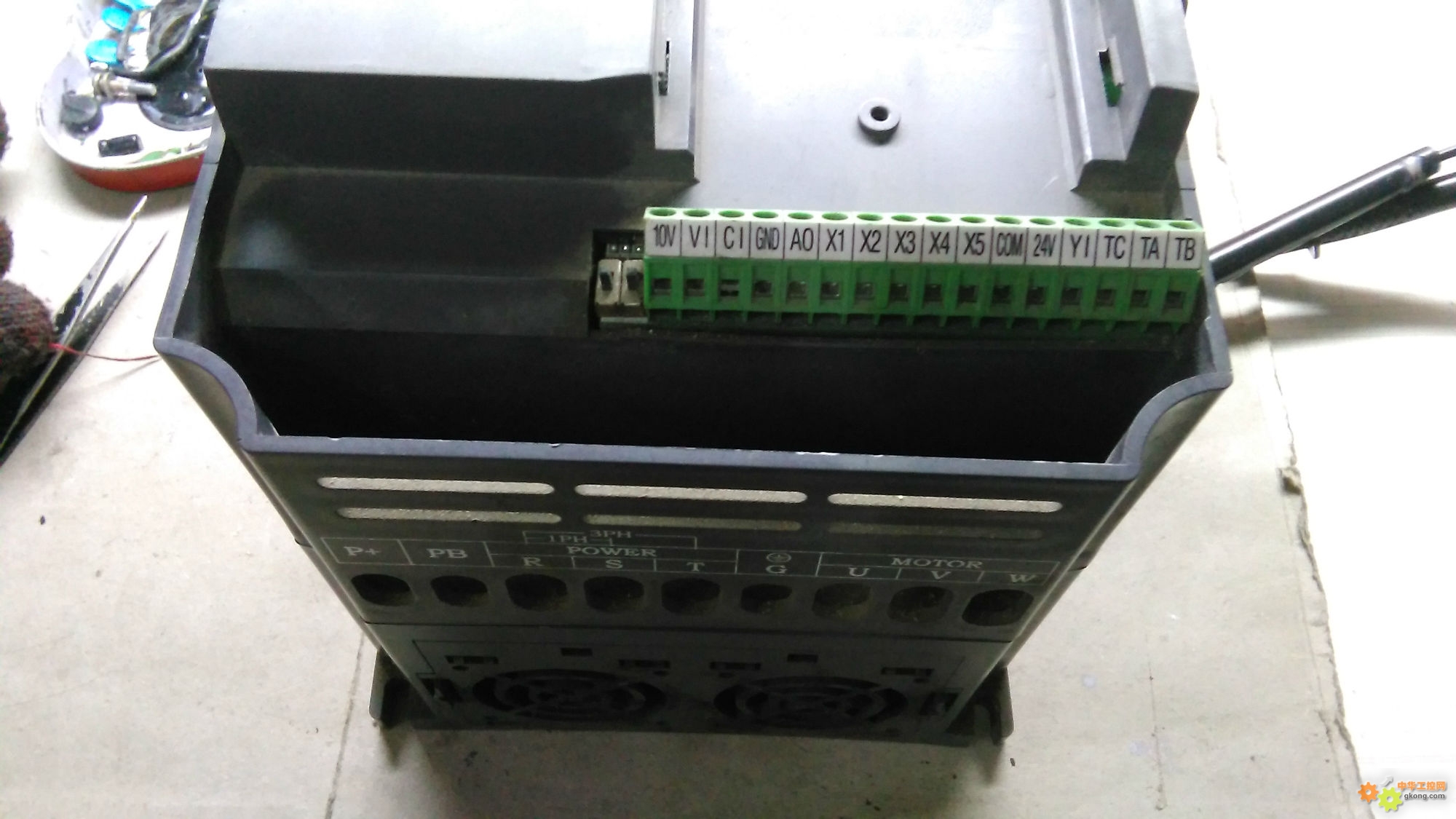

上电、运行均正常,但频率只能在50Hz到110Hz间运行,刚才还是正常的呀!查参数最低频率是0Hz呀!看控制端子接线,哈哈!竟然把GND线接到CI上了额!量了一下,旋转电位器输出的VI与CI间电压最低将近5V,难怪呢!线重接,正常了。

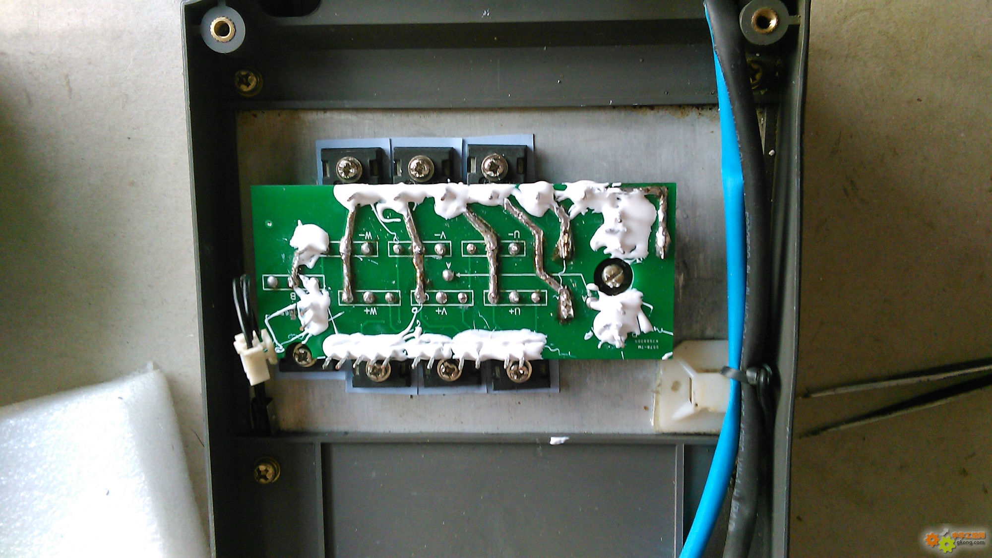

多了根长飞线。

这下要想拿下功率板,就得先拆模块了哇!装好带电机正常。
