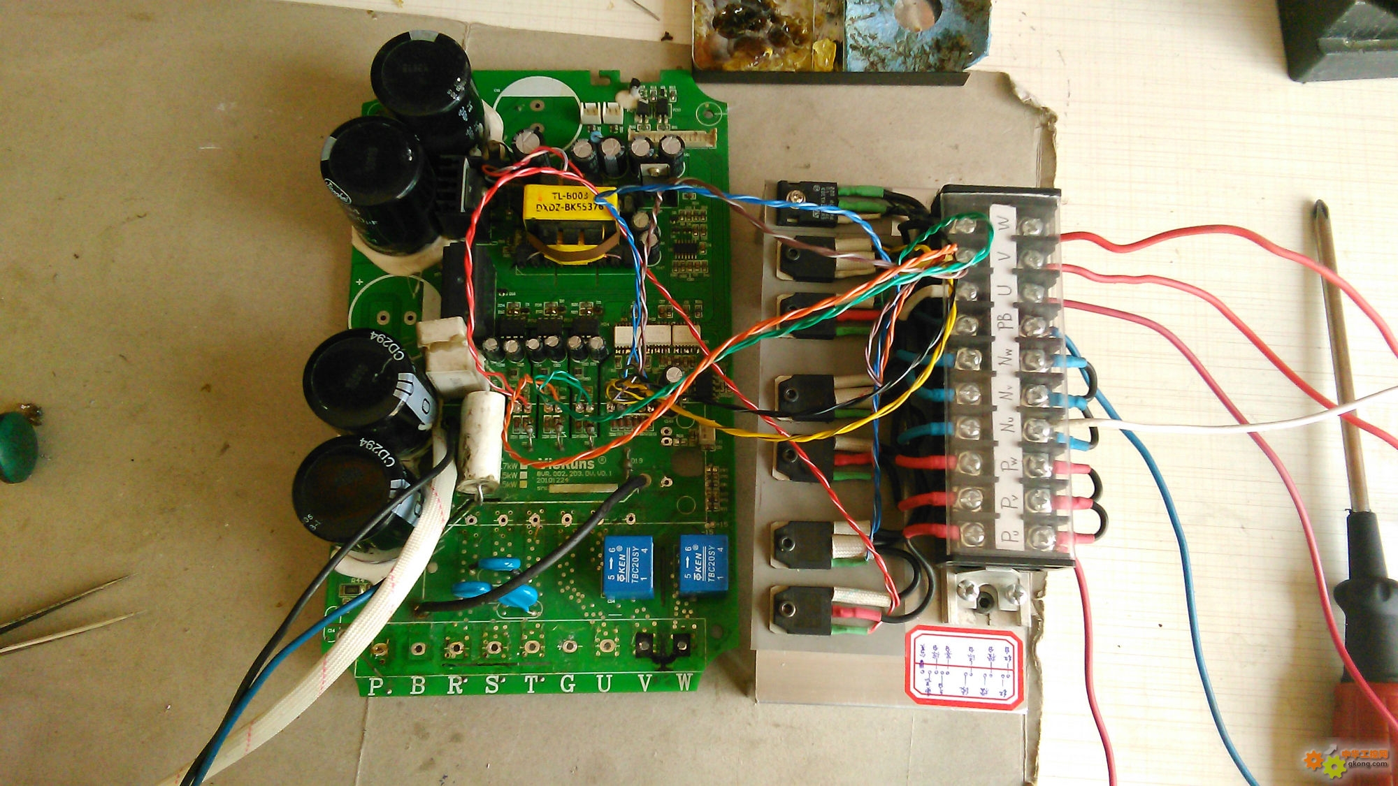

回复 #18楼 kazefsh
家里只有24伏开关电源,接入逆变的P、N端,运行没问题,调频率,三路输出电压能升降而且平衡。

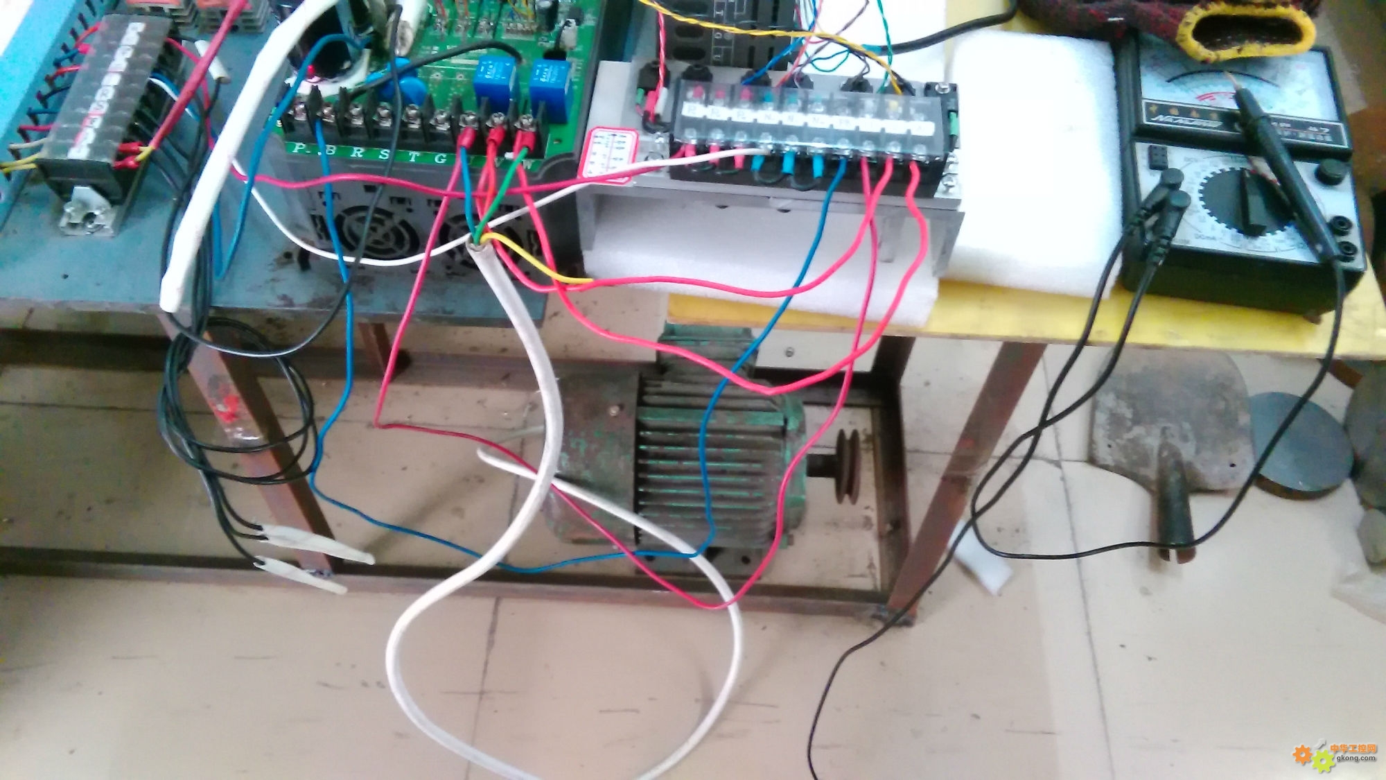

#23楼
上午发现了一个现象,我接外置模块时,是完全按照模块装机时的线路接的。即:直流电压进P、N;六路逆变驱动信号;制动驱动信号;制动PB输出和U、V、W输出接PCB板上的接线端子,这样除了温度检测电阻信号未接就和把模块直接焊在板子上是一样的了。上午又试机时觉得这PB输出和U、V、W输出接不接到板子上应该没有什么影响的,就没接。上电是一如既往的正常,然后按控制中枢上的运行按钮,咦!灯没亮!看面板确认已经运行。量输出UVW间电压平衡,调控制中枢上的电位器,输出电压随频率升降。这就怪了,模块的PB输出到接线端子间就一根飞线;U相输出通过铜箔直通接线端子;V相、W相输出串电流传感器然后是铜箔直通接线端子。

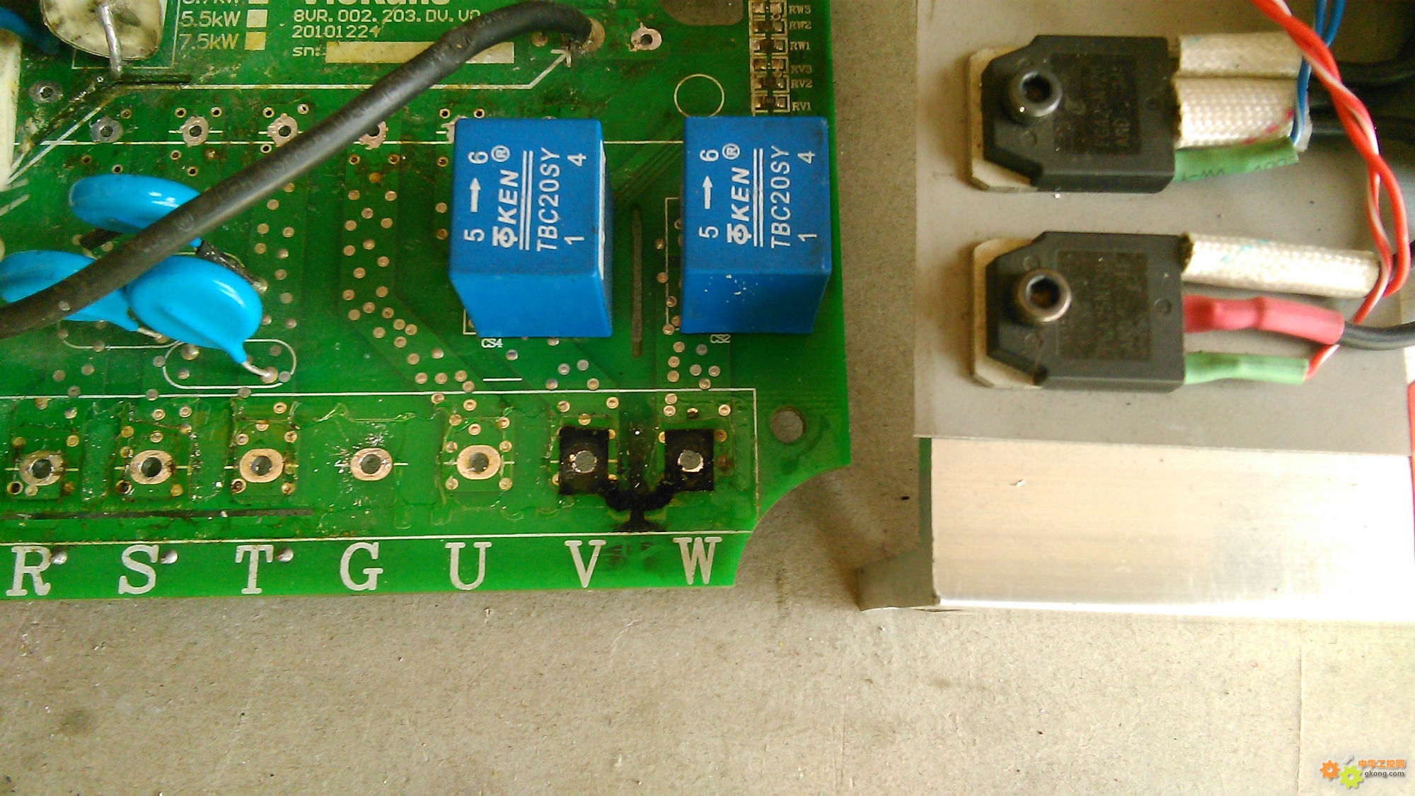

#24楼
现在的故障区域大约圈定在PB飞线、V相W相上的电流传感器和接线端子上了。但分析来分析去,这几样都难与运行时串的灯亮挂上勾哇!通过接线发现,V相或W相任意一根不接或全不接上接线端子,灯就不亮。传感器故障还是接线端子呢?算了,不分析了,动手拆,先拆接线端子吧!

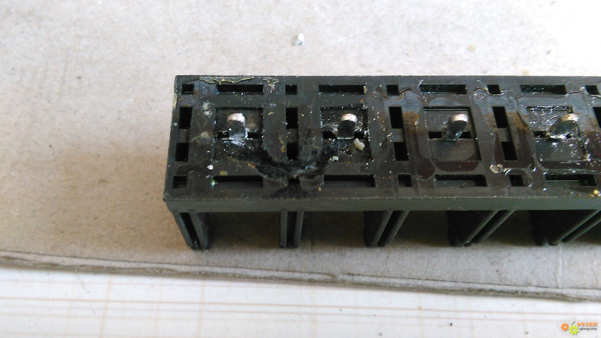

#25楼
这么简单而又隐秘的故障,我敢发誓昨天还用万用表10K档量了端子的绝缘的呢!

#27楼
原来是端子打火呀

#28楼
清理了一下,用电钻在VW间钻孔并用锉刀锉成长槽,端子上再挖上一条沟。涂胶焊上端子,去掉电灯,外置模块的输出线接到端子上,再接电机。运行,电机运转正常,调速正常。

#29楼
不过相间有打火有时量不出的,因为电压太小了
