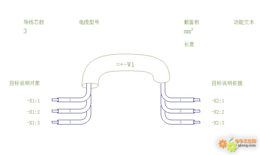

     求教,我一个普通的电柜现在想把启动停止按钮安装在异地控制,只需要3根线 两个按钮要求可以,两个地方都可以控制,怎么接线?下午我们两个电工接了半天硬是没有搞好,不要说简单啊 4根线谁都会

那根电源线先串电柜的停止,再去异地停   再自锁  再启动不就三根吗

发表于:2014/12/8 19:59:20

因为开始就放了3根线 现在要接了才觉得不好接

看着四楼可以,没接过,不知道结果。

回复 #6楼 329345277
对这是可以实现控制的

回复 #6楼 329345277
看图就明白了

发表于:2014/12/8 20:24:02
