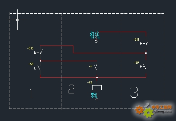

呵呵,给大家来个麻烦点的
楼3层,接触器在2楼,1楼一开一停2只按钮。3楼一开一停2只按钮。2楼到一楼只有3颗线。3楼到2楼3颗线。问怎么接最简单?

#42楼
回复 #41楼 asd3971
这个样子怎么样啊?

#43楼
以下是引用流云轩主在2014/12/9 22:09:50的发言:
这个样子怎么样啊?
楼上的可以采用。

#46楼
这个样子怎么样啊?
您的答案是对的,只不过没奖励。
