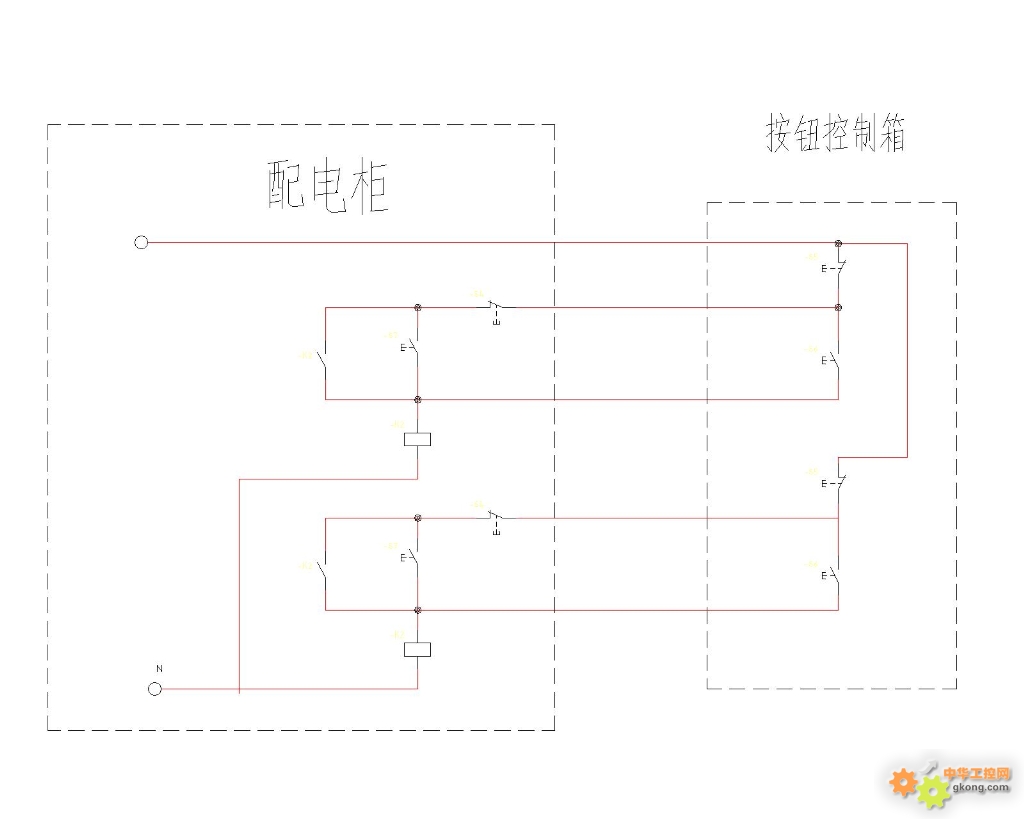

一端取火线,另一端取零线,两根辅助触点线和一个公共停止线3线。

2根线就可以实现启停

三线没见过,希望解决了能上图看看

3根线很好实现呀!

有一根是公用的

哈哈,再凑个热闹,改用这种接法,增加两根线就可以再加一组控制了,当然要在一个柜子里的,或是电源取同一相的

可以说一下你画图的软件是什么吗,如是能发一个就更完美了。表情
