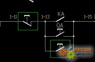

不要说简单啊 接出来再说异地控制用3根线接

因为楼主的异地控制是临时加的,思维全在已做好的控制柜上如何接线,没有想到要"破坏"原接线,在给他二半天也不一定弄的出来.

一真都是用三线一条启停共用

三根线就够了的。

起保停电路不带指示灯就是3根线。

起保停电路不带指示灯就是3根线。

到异地就要三根线就行了阿,停止按钮是串在线路中,起动按钮并两根线和另一根电源线串起来就可以了。如图中的1-11;1-13;1-15就这三根线到现场,绿线框内为现场按钮

楼主把你4根线的接法画出来看看...
