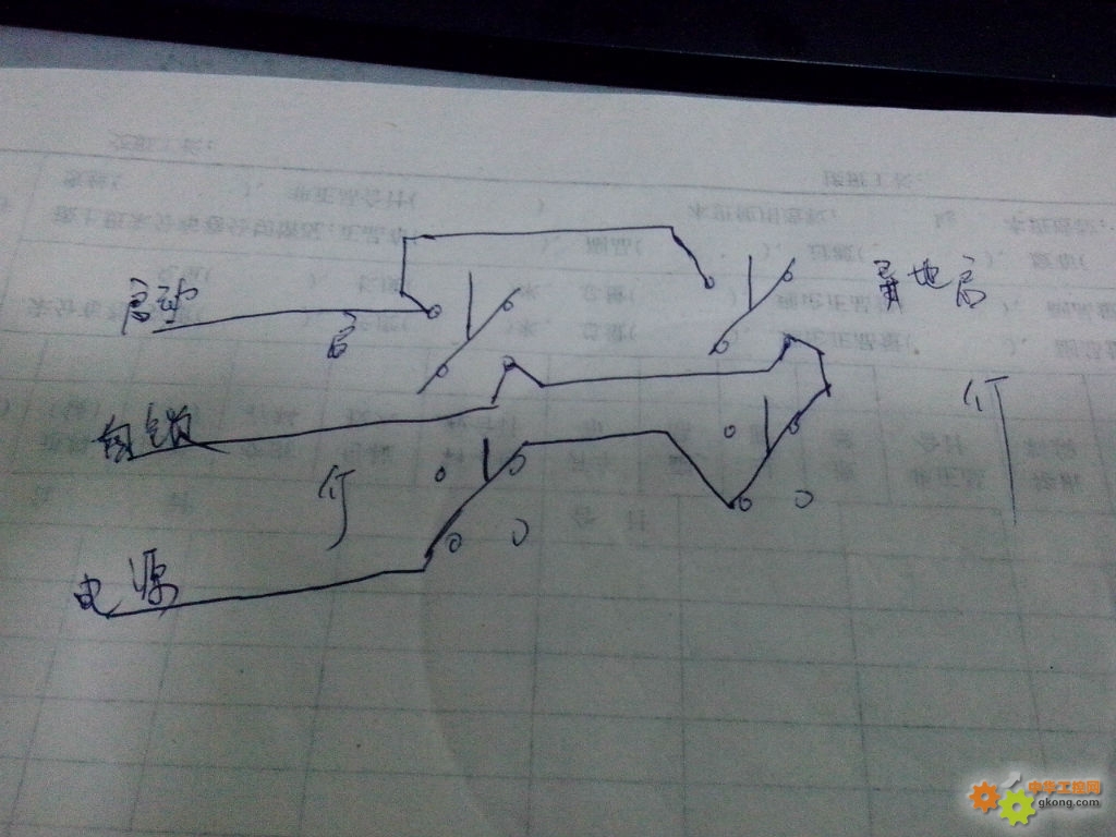

一个按钮两根线也行你信吗?接过单按钮启停没

其实把图一画,就能明白了.

这个本来就是三根啊

常开并常开    开启,常闭串常闭    停止,这样应该行。

“启动停止按钮安装在异地控制”表情 南极一个启动     北极一个停止    “两个地方都可以控制”本人小学毕业理解不透(南极即能启、又能停,还是只用来启动。。。。。。脑子又乱了。)。若是后者。。。。。三根线。。。。。。有可能。。。自锁按钮。。。脑子又乱了,表情哎不想了  一根线也不要 都遥控了

呵呵,异地控制本来就需要三根线,4根可以接个运行指示灯,我接了个两地控制,移动三组按钮,到另一个地方,只需要7根线,不带指示灯。

停止串联,启动并联,加N个异地控制都行。你们厂电工基本理论知识要去培训下。

这个在皮带流水线上很常见

不要灯就是三线
