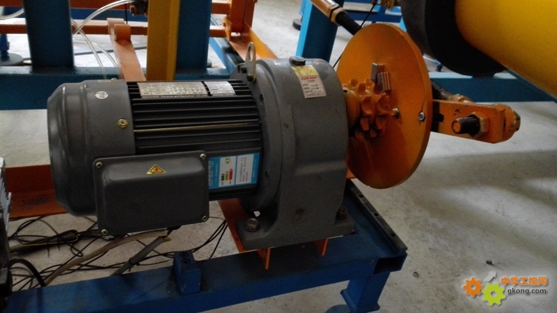

近日帮朋友弄一个玻璃码放机的控制,别人将程序做完了,初步调试,发现时序不对,会出现机械干扰,需要改时序,需要将翻转电机改进(启动,停止震动很大肯定不能用),或加大减速比,或用变频器,或用伺服,最后决定用变频器。
变频器装好了,在试验是发现,很不理想,起步用10hz,开始可以,后来启动困难,增加到15hz,还不行,再增加,最后到了30hz,还时不时启动困难,啥原因?机械阻力近死角启动?
看电机,死不死带抱闸?噎死啦
拆,将抱闸控制线引出来,另外控制。5Hz都可以平稳启动,OK。
变频器线路改造完毕,改变频器频率控制为外部段设定,OK
再进行手动调试,怎么只有反转,正转没有,刚才还有那。
调换变频器进线,还是只有反转没有正转,哈哈 调变频器进线没有用的,要调出线。
好,调出线,怎么还是只有反转,没有正转,赶紧找问题,不能再翻转了,否则机械要损坏。

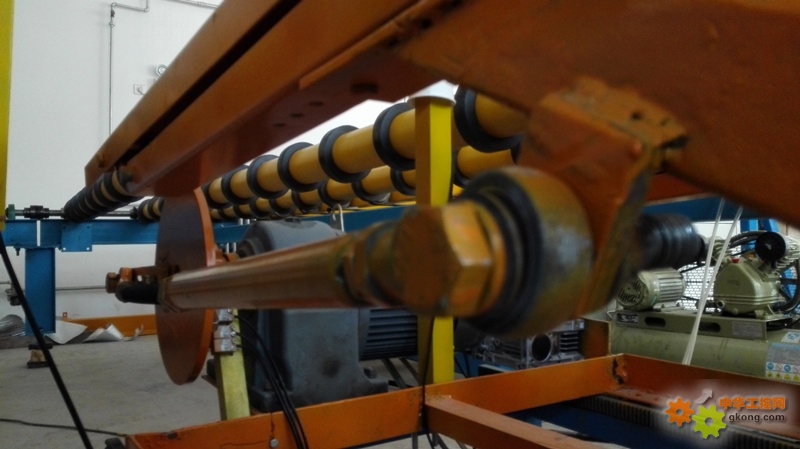

二个角度看,连杆都在一个平面了
找啊找,天热头都大了,吃个冷饮功夫,灵光一闪,问题一定出在哪儿。
你猜什么原因只反转不正转?

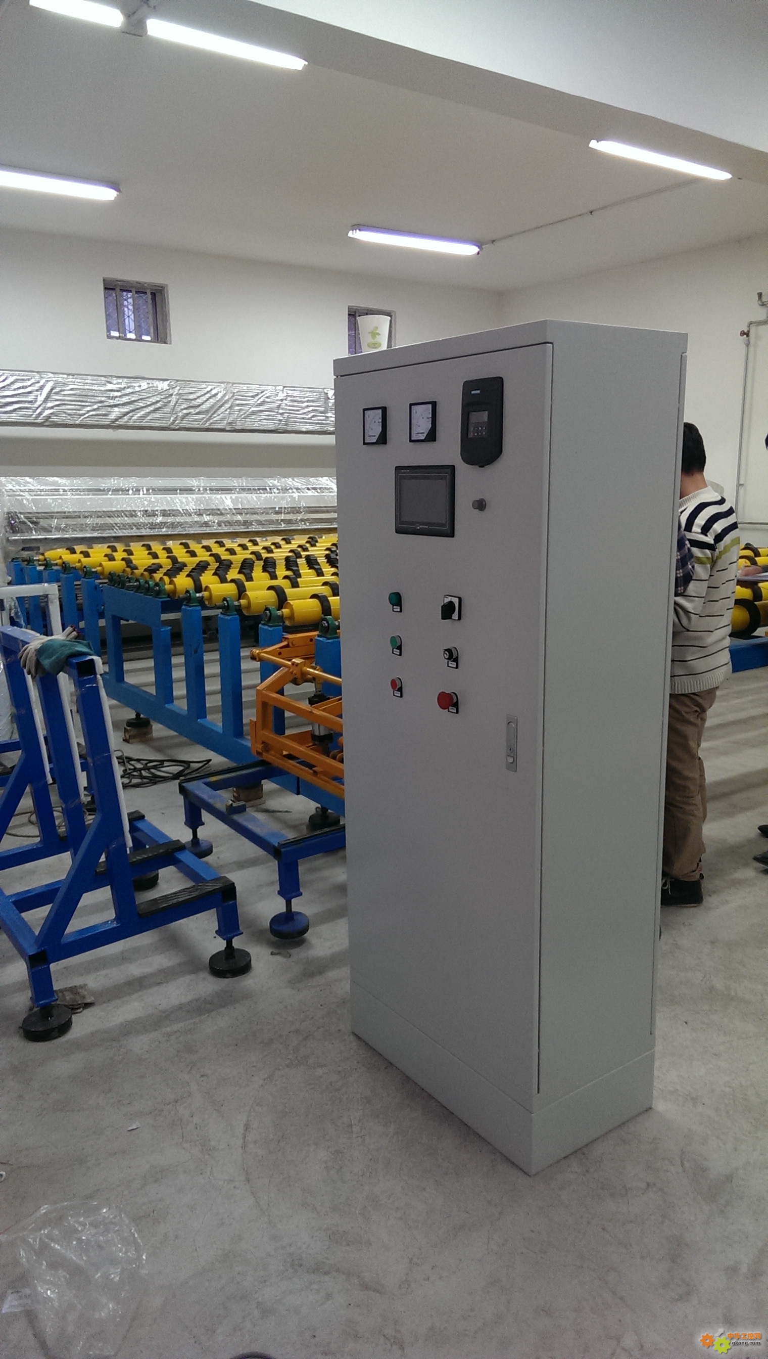

在上设备概图
玻璃翻转码放机

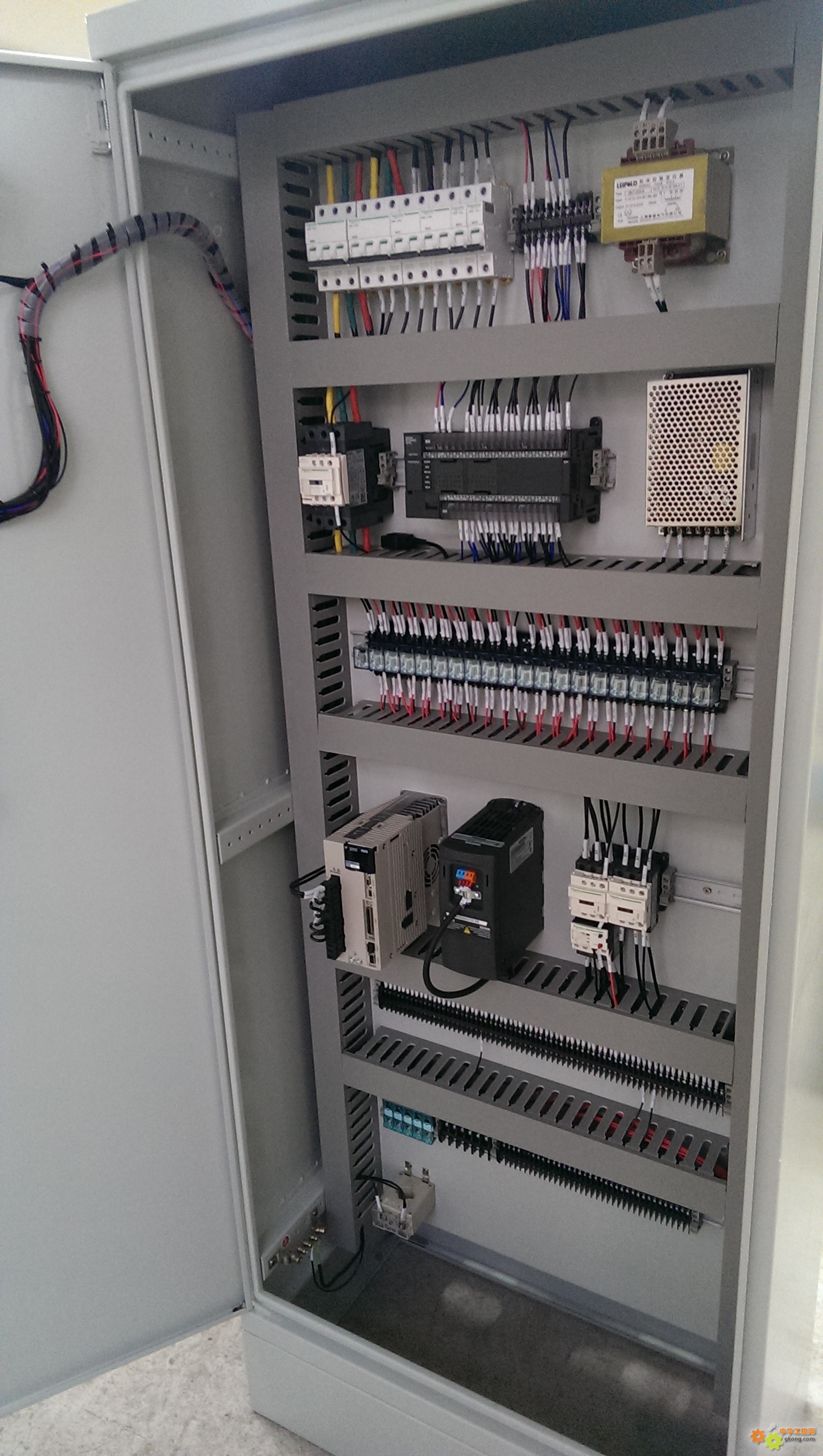

控制柜
控制柜内部(还没有换装翻转电机变频器)

第一个,那柜子里面装的很整齐,有PLC和MM440。电机的功率很小。3kW吗?
第二个,吃冷饮还是很管用的,能激发灵感;
第三个,不知道为什么没有反转,始终不知道。怎么会呢?反转功能很好实现的。

照片上变频器是0.75的,伺服是0.6的,接触器地方被换成1.5的变频器
哈哈 后来的照片很乱(为换变频器),不好意思发。
说出没有反转的原因可能会笑掉大牙。
