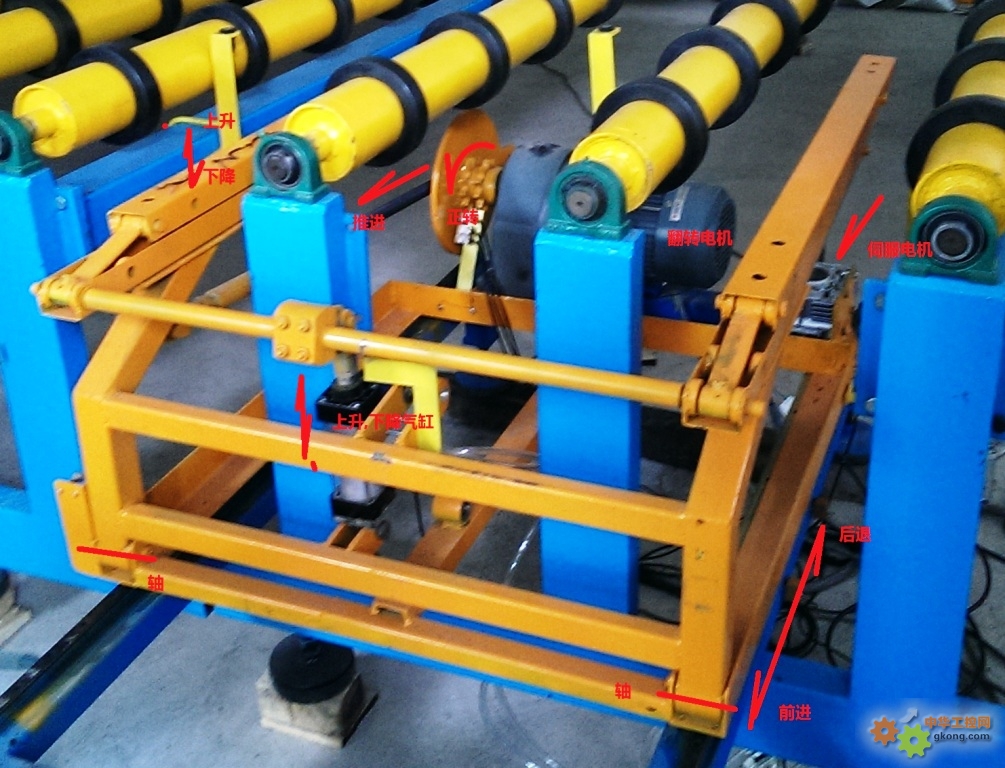

回复 #18楼 cfg168
参看此图
伺服电机负责机架前进,后退.
上升下降气缸负责平板(托举,吸附玻璃)的上升下降.
翻转电机
正转:电机通过减速器-转盘,带动连杆前进,机架上部分由于连杆的推动,以下端左右轴为中心翻转.平板翻转到位与竖直成10-15°角度,以便码放玻璃.
翻转盘实际转动角度理论最多180°,实际小于180°.
机架由二部分组成,下部分托架稳定在导轨上,其运动由伺服电机拖动,进行前后运动.
上部分由左右二个轴固定在下机架,由连杆与转盘电机支撑.
上部分还附属有一个平行四变形机构,用来托举玻璃,上升下降气缸用来抬升平台,使玻璃离开滚筒,待最后再一次上升平台用于施放玻璃.
说明白了没有?

呵呵,变频器正转与反转需要两个信号,频率信号和正反转使能信号,或者直接面板按键操作正反转,但是一定要给定频率信号。
猜测应该是频率信号没有给定吧。

哪为什么正传机架不动,翻转却动?表情

以下是引用知道一点在2014/8/25 17:23:30的发言:
以下是引用YXBK在2014/8/25 16:06:36的发言:
既然电机线调了都还没正转,那应该是机械方面的原因了
不是
变频器参数设置没问题,电机线的相序调了还是一样,也不是机械方面的原因。这也说来跟机电都没关系了。难道是那个地方的风水问题,开机时没有拜神表情
