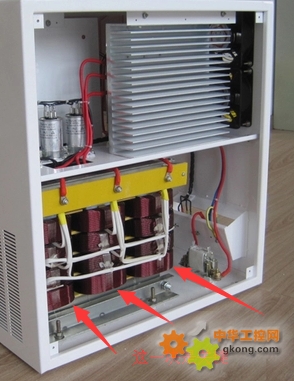

已经有成功的
变频器输出接电抗器,电容后再加一个隔离变压器
载波需要设置(可以调整输出谐波大小,越小越好)

#61楼
市面上卖的220V转3相380V的纯净正弦波逆变器,功率板和控制板与变频器相似,主要是在输出端的滤波器和交流补偿电容器上做了文章!

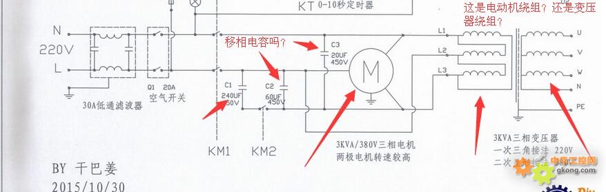

#64楼
有一种自己制作的裂相机  原理大概是利用三相电机用单相电源启动 使用电容移相 产生三相电源http://www.zhizuo.org/forum.php?mod=viewthread&tid=59098&extra=page%3D6

#65楼
回复 #64楼 1191301754

#66楼
C1  C2是启动和运转电容  C3移相 不是绕组 是三相隔离变压器
