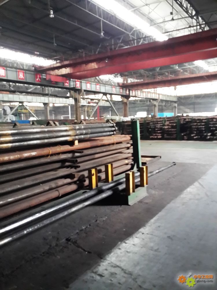

针对本人上个帖子里有部分工控兄弟提问,钢管是如何生产的,特来发这个帖子,算是一并回答。
钢管,生产技术的发展开始于自行车制造业的兴起、19 世纪初期石油的开发、两次世界大战期间舰船、锅炉、飞机的制造,第二次世界大战后火电锅炉的制造,化学工业的发展以及石油天然气的钻采和运输等,都有力地推动着钢管工业在品种、产量和质量上的发展。
钢管不仅用于输送流体和粉状固体、交换热能、制造机械零件和容器,它还是一种经济钢材。用钢管制造建筑结构网架、支柱和机械支架,可以减 轻重量,节省金属20~40%,而且可实现工厂化机械化施工。,用钢管制造公路桥梁不但可节省钢材、简化施工,而且可大大减少涂保护层的面积,节约投资和维护费用。
钢管可分为两大类:无缝钢管和有缝钢管。
无缝钢管按生产方法可分为:热轧无缝管、冷拔管。
这里讲述的是热轧无缝钢管。

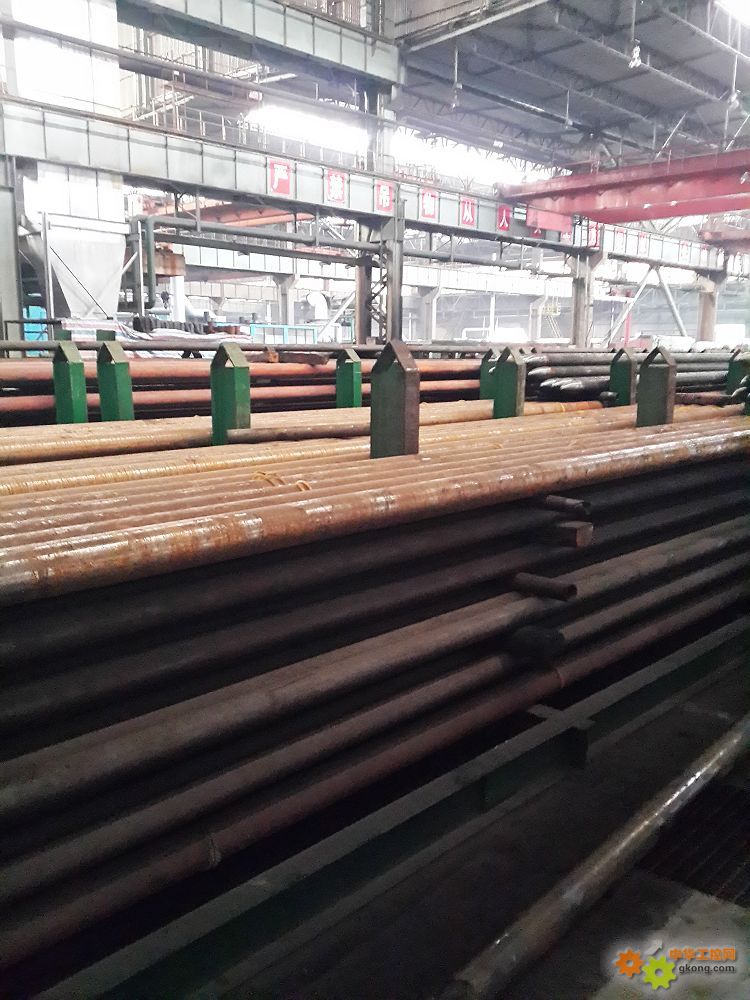

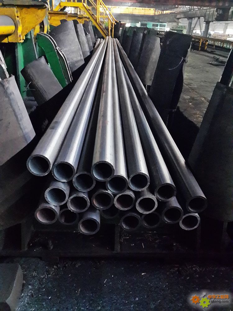

钢管的生产工艺
管坯--切割定制长度--加热--穿孔--连轧--切尾--再加热--高压水除鳞--张减--冷床冷却--切头尾--收集--精整(钢管道此已成型,精整部分就是矫直、探伤等,就不再介绍了)
车间全貌
平台下是加工、存放工磨具

以下是引用honghaii在2014/2/17 15:47:26的发言:
表情看到的都是钢坯啊。
您看到的可不是钢坯哟!这个是芯棒,价格十倍于普通钢坯。表情
别急呀,兄弟们,有时间我就会发的。
