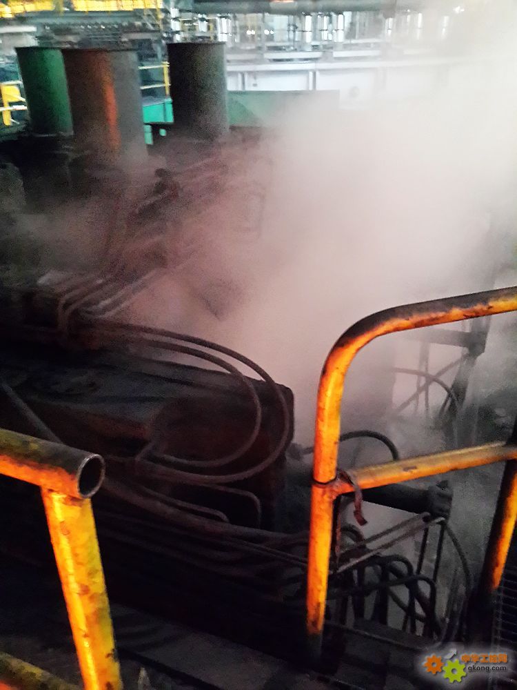

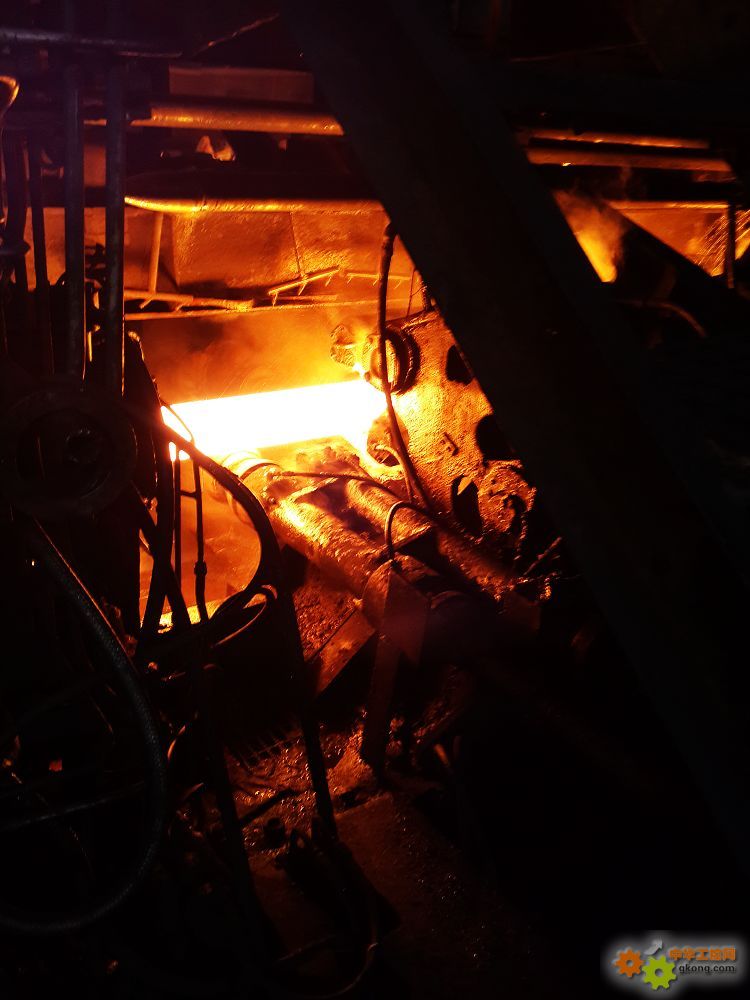

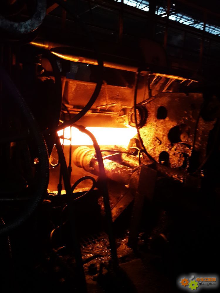

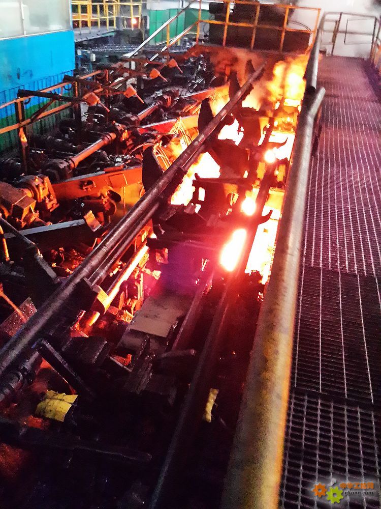

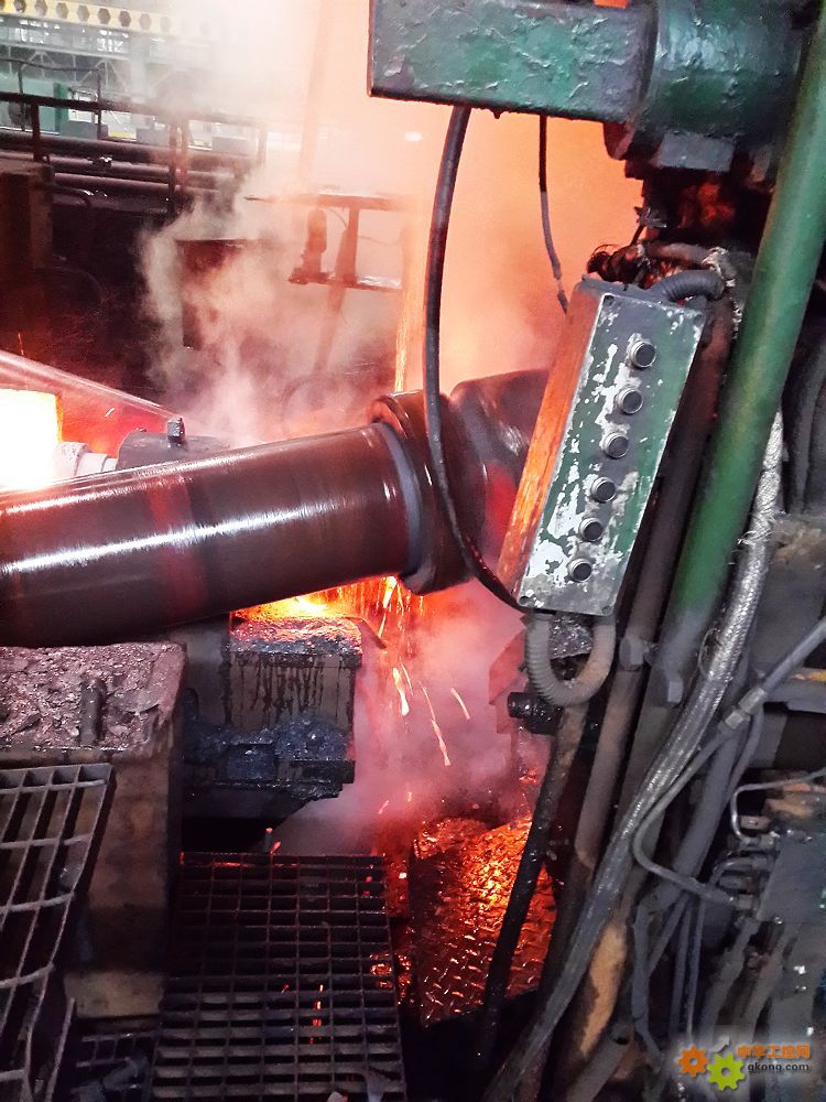

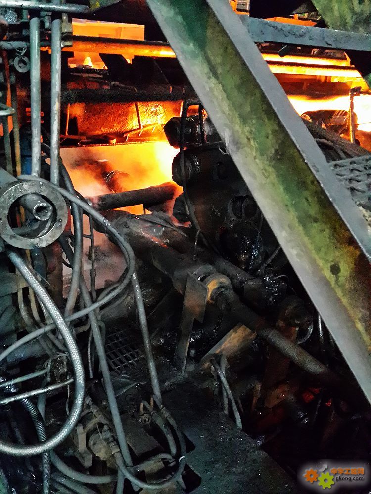

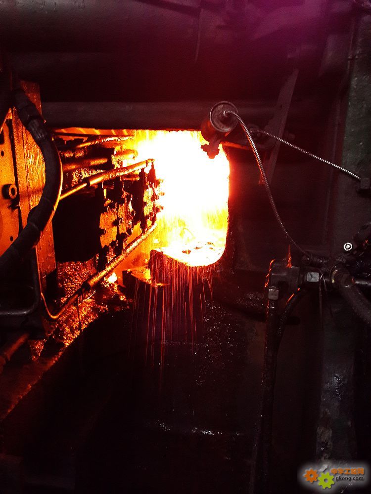

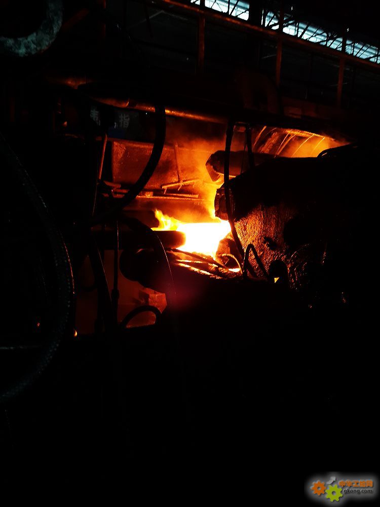

热钢坯马上就进入穿孔区了,在这里钢坯发生质的变化,由实心的坯料变成空心的管子。
先介绍一下金属压力加工的三个定律,理论基础以助大家理解钢坯如何变成钢管。
1、体积不变定律
2、最小阻力定律
3、弹塑性共存定律
(加热的钢坯,塑性提高了,通俗的说就是软了一些)
再介绍一下穿孔机
穿孔机由上下两个锥形轧辊及左右两个导板组成。轧辊是旋转的,导板是固定的,轧辊和导板形成一个近似圆的空间,轧辊带动坯料旋转,控制好两个轧辊的角度,使坯料产生一个螺旋向前的运动。
坯料在上一张图片的收料槽里,推坯机推动坯料向前,使之进入两个轧辊的夹角内,并被轧辊咬入。轧辊带动坯料旋转向前运动,出口侧有一个固定的带顶头的顶杆,坯料在向前旋转的运动中,遇到带顶头的顶杆,旁边是固定的导板,唯一的空间就是顶杆四周。根据最小阻力定则,热的坯料只能包顶杆上向前旋转运动,也就是说,生产出来的钢管第一时间是包在顶杆上的。形象说,就是握拿一条和好的面,旋转的向前方的手指运动,面团就会包着手指向前运动,抽出来后,刚刚那一条实心的面团变化成一空心的面团。
5895
春之娇子
文章数:2143
历史总积分:5895
注册时间:2006/5/17
2013辞旧迎新
发表于:2014/2/20 9:58:15
#34楼

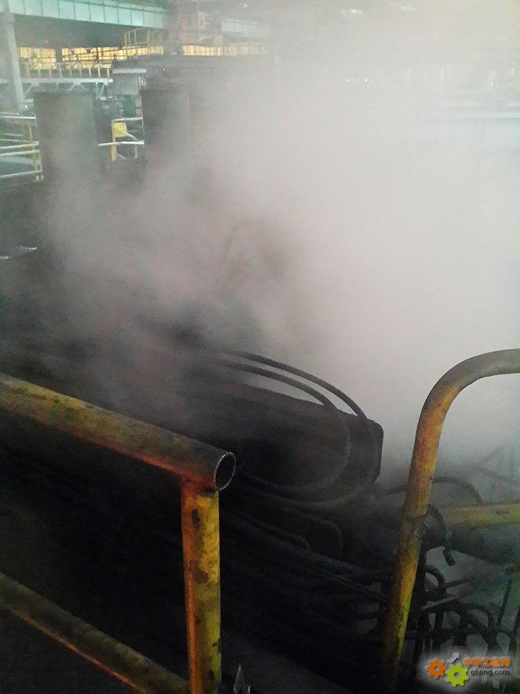

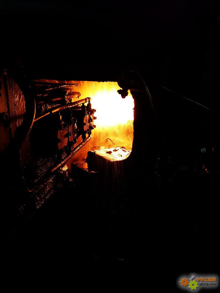

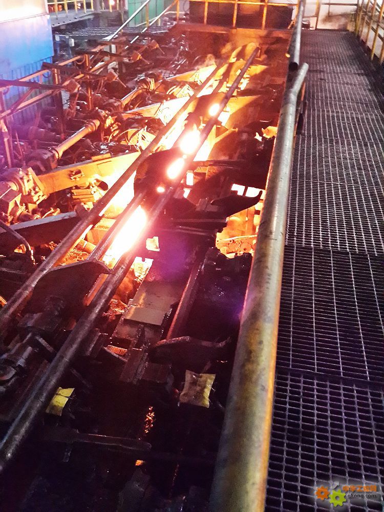

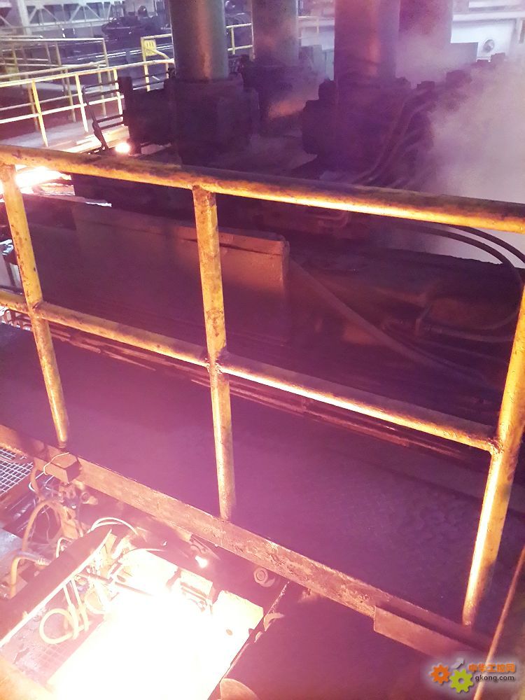

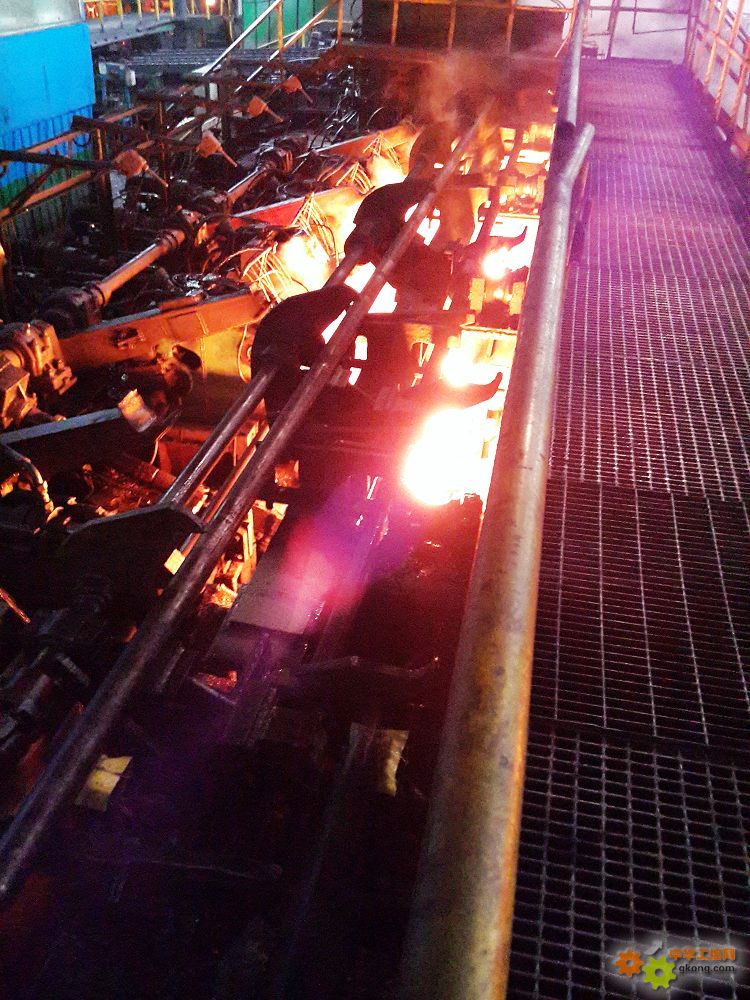

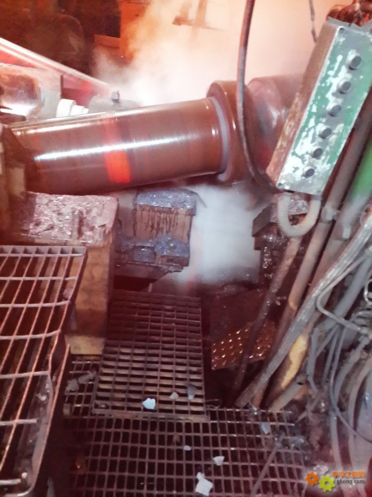

穿孔机电机的功率是1500KW,两台共3000KW,传动轴也够大的。

至此,实心的钢坯已经成了空心的管子了,在工艺上还不能叫钢管,只能叫荒管,无论是怎么称呼,都已经是管子了!
下一道工序就是连轧了。
好大的功率啊,用直流的吗?用什么启动器?

以下是引用思南在2014/2/20 20:45:48的发言:
[此贴子已经被作者于2014/2/20 20:46:16编辑过]
直流电机。
控制装置是北京自动化院的直流控制装置,据说后来改西门子的了。
