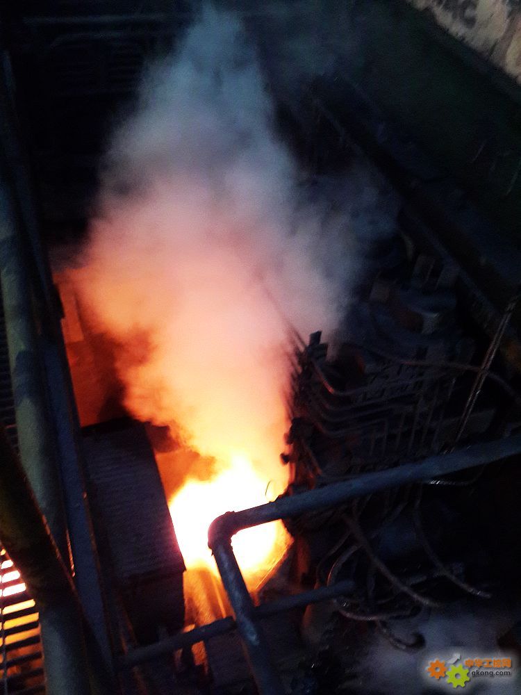

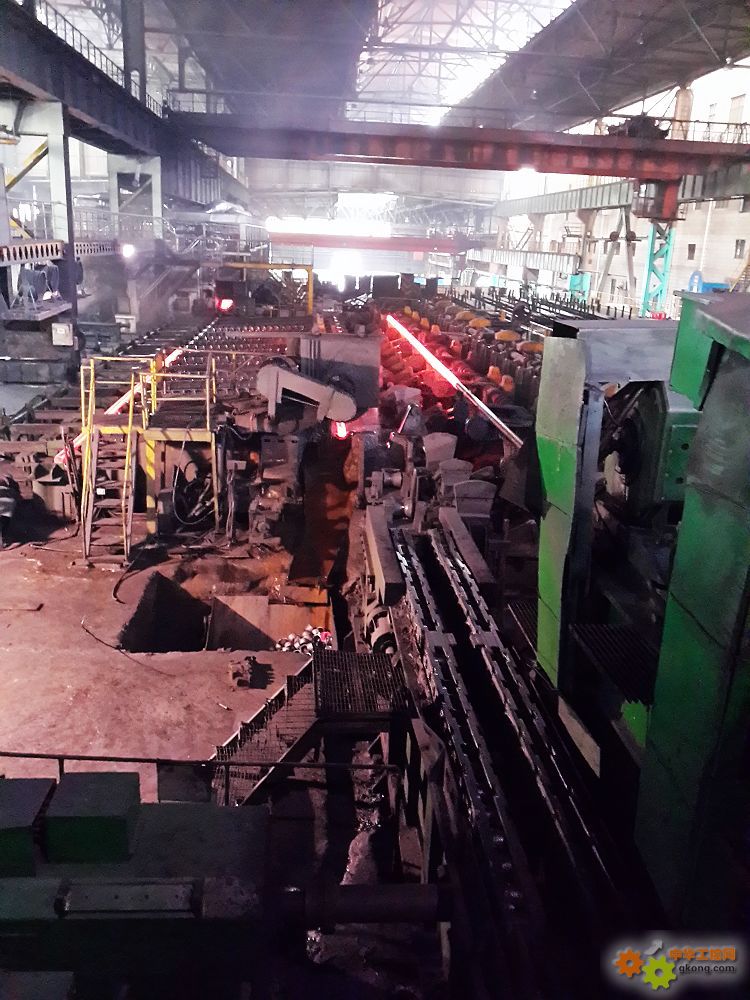

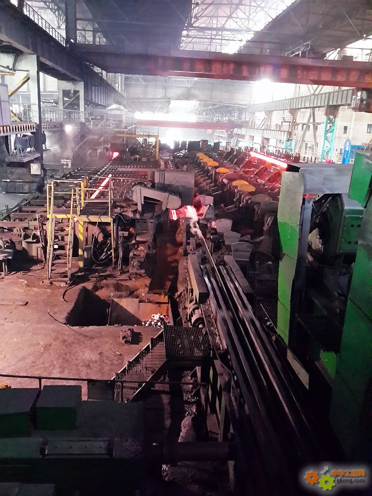

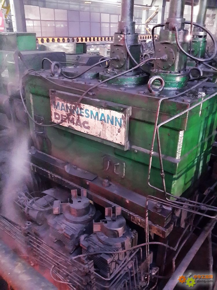

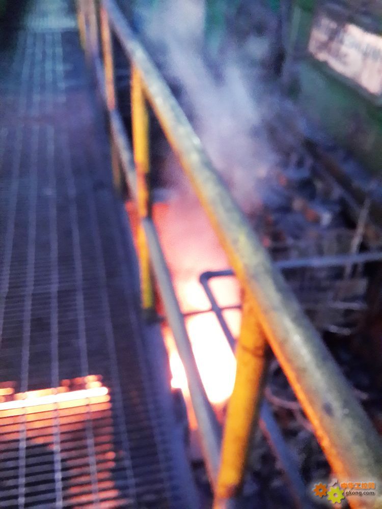

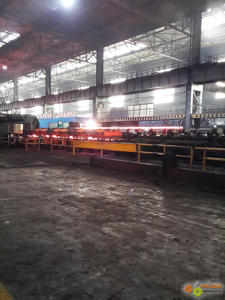

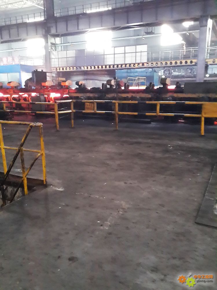

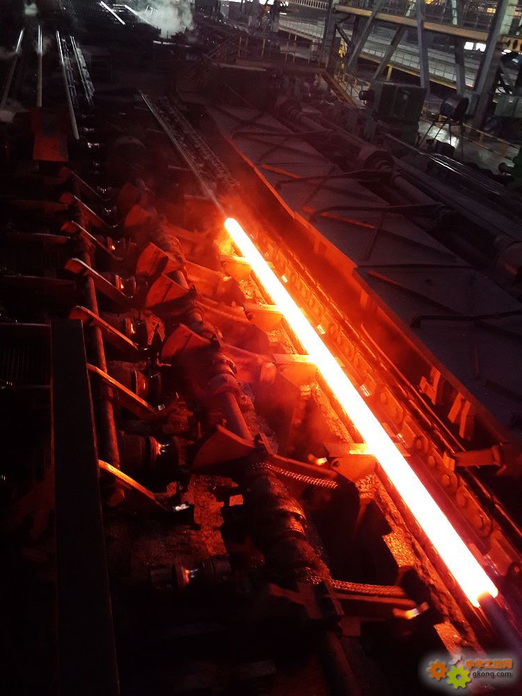

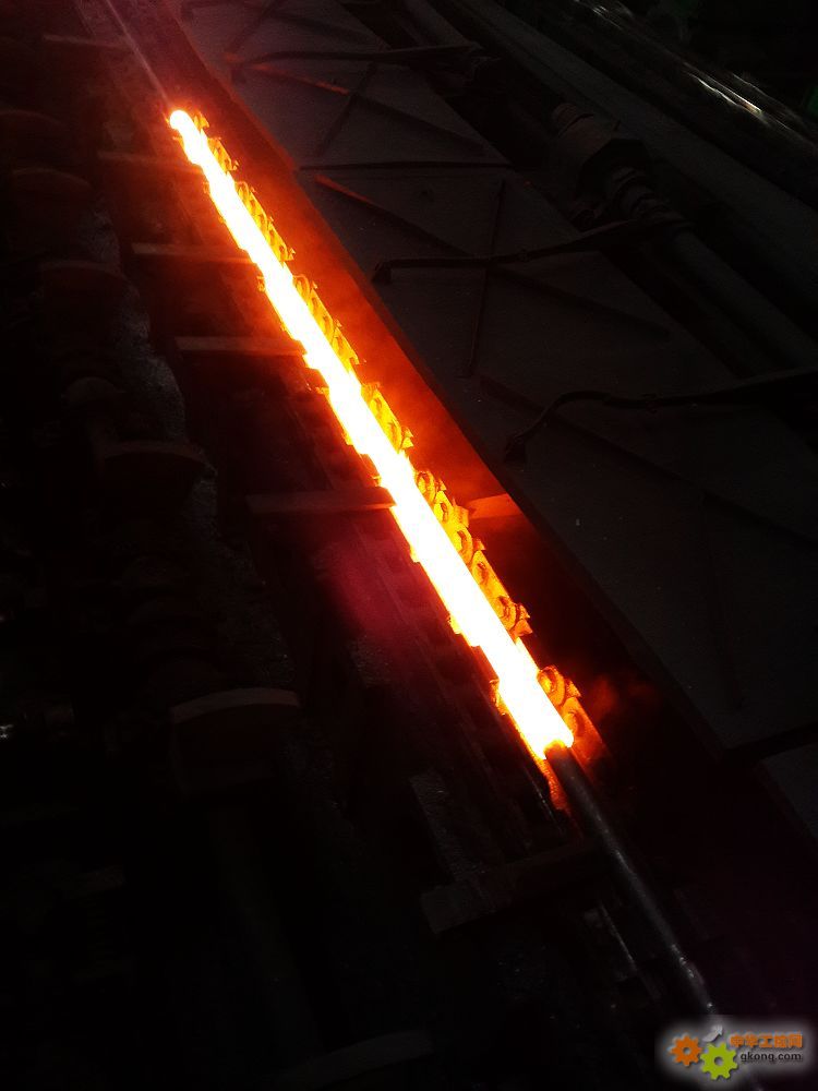

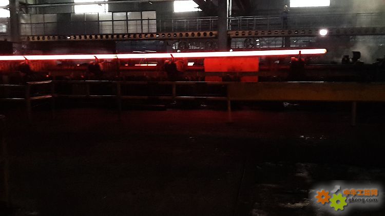

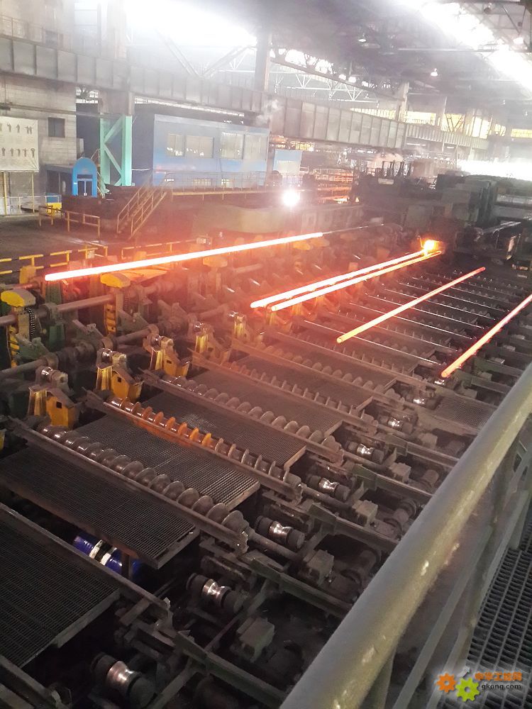

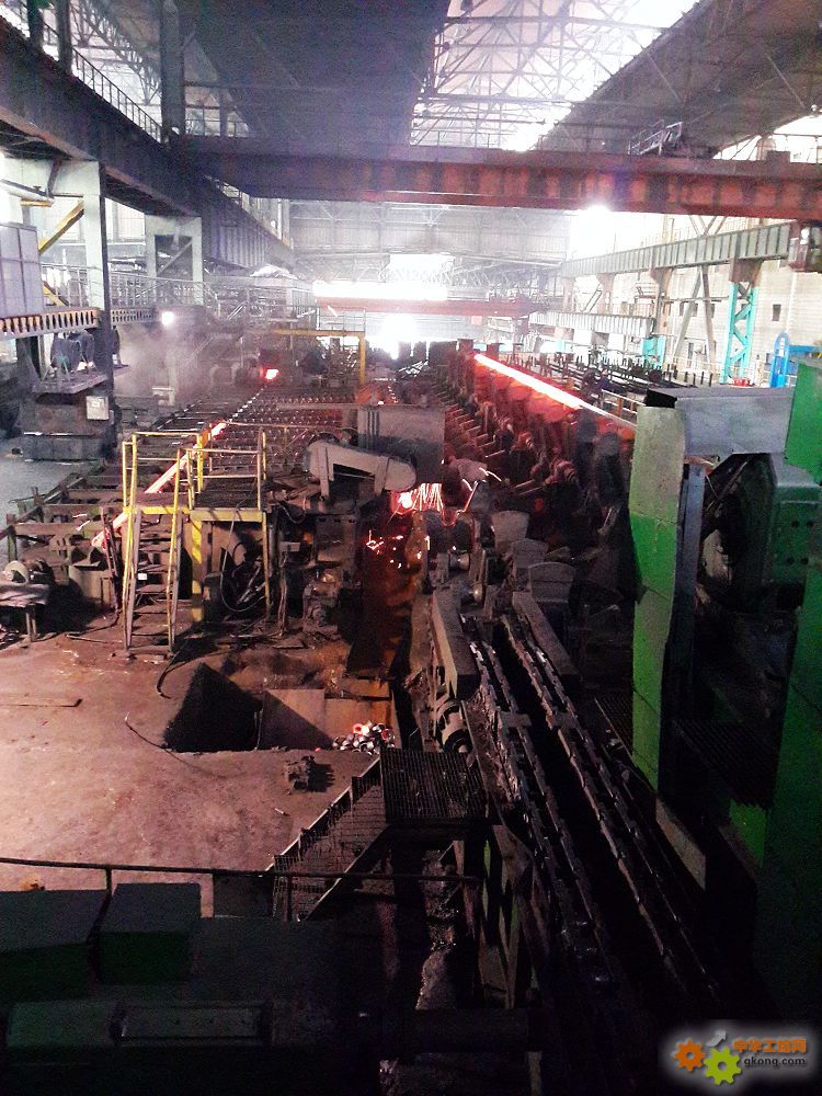

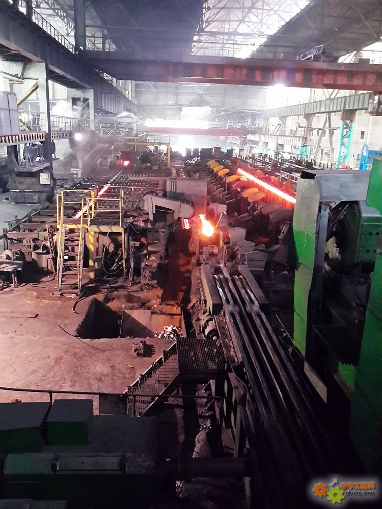

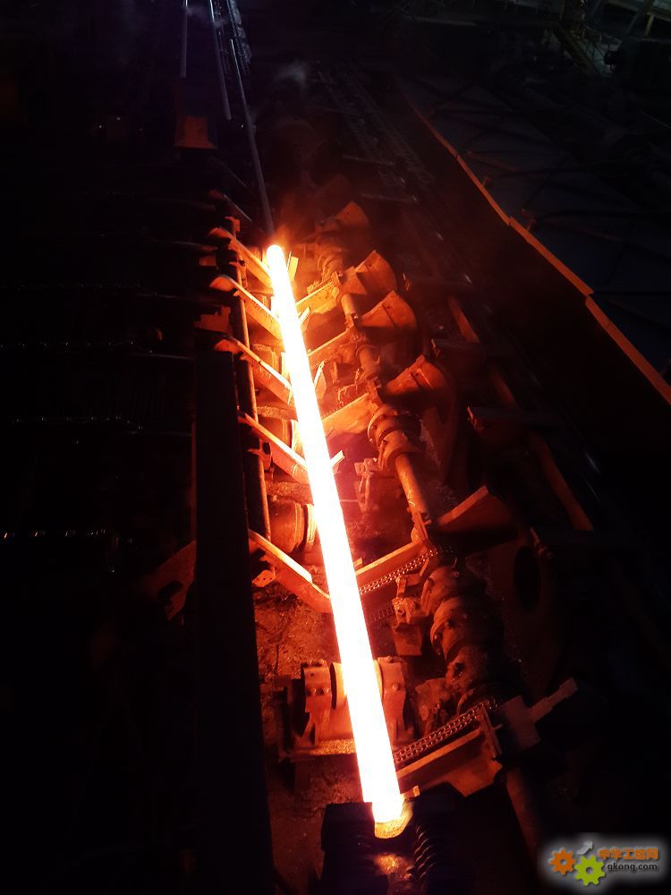

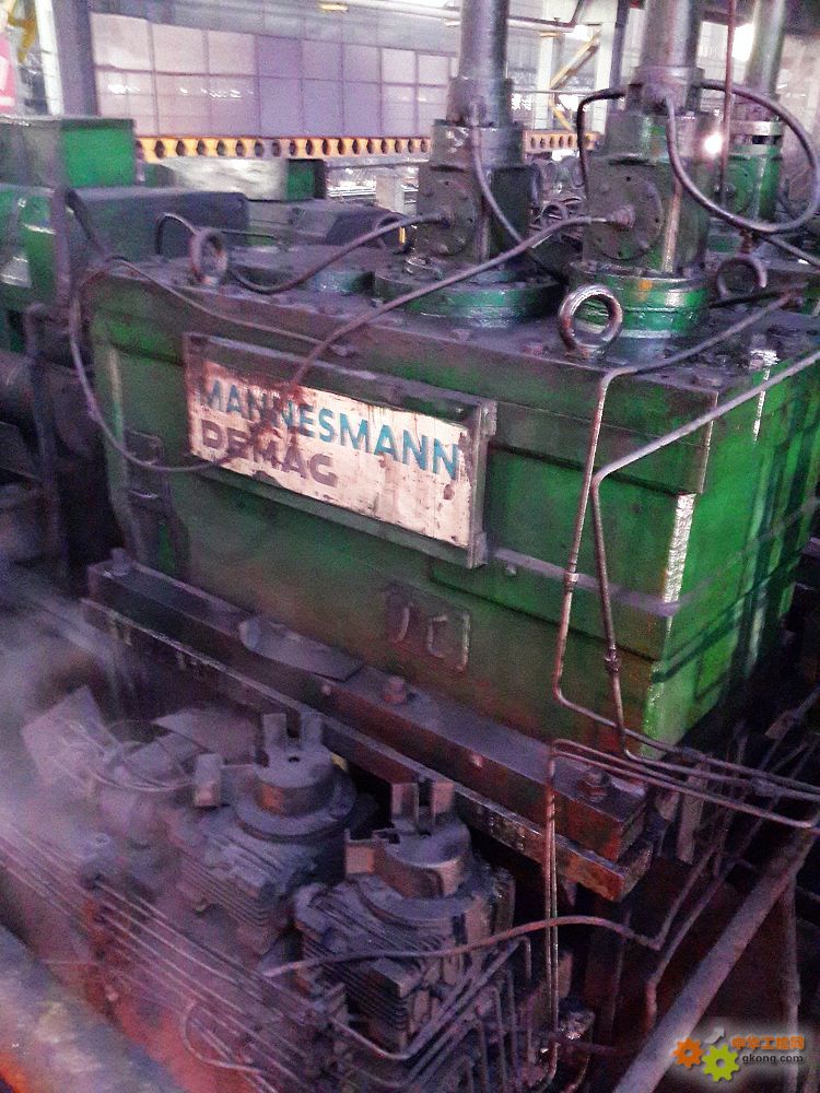

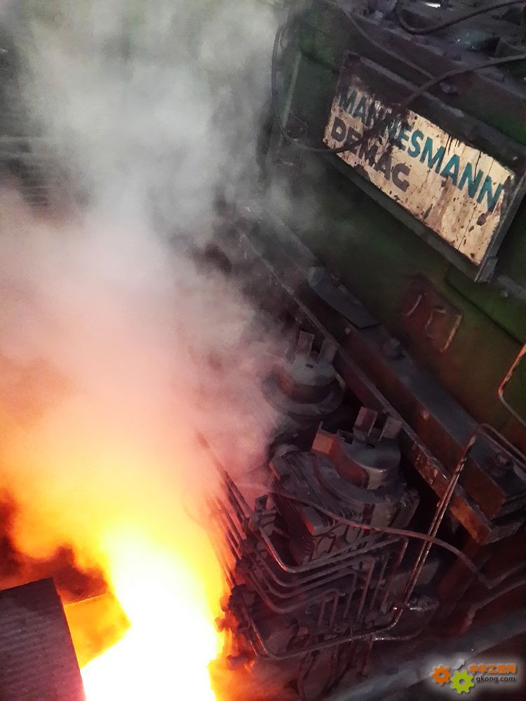

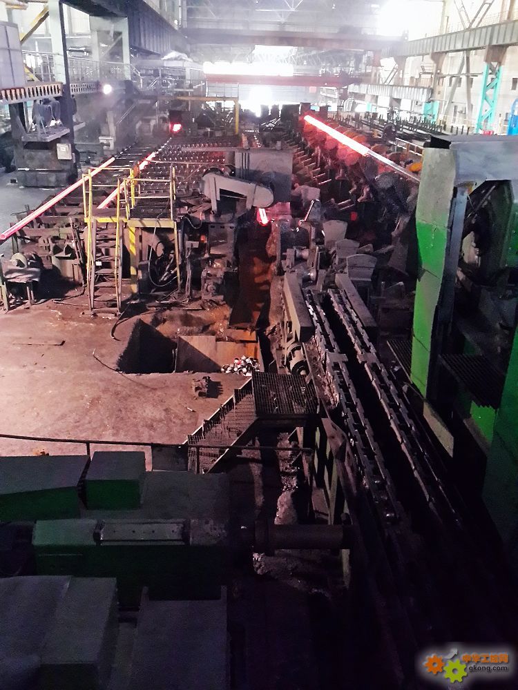

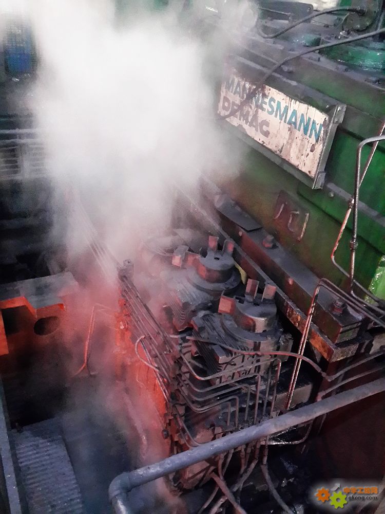

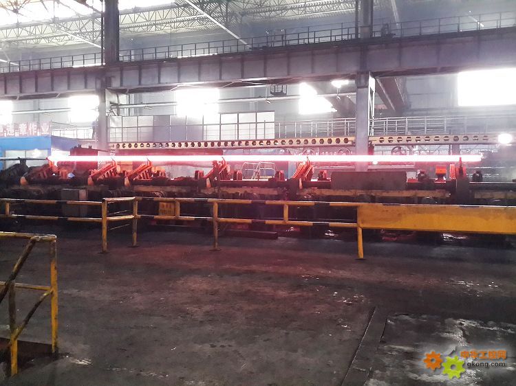

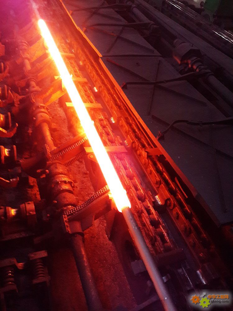

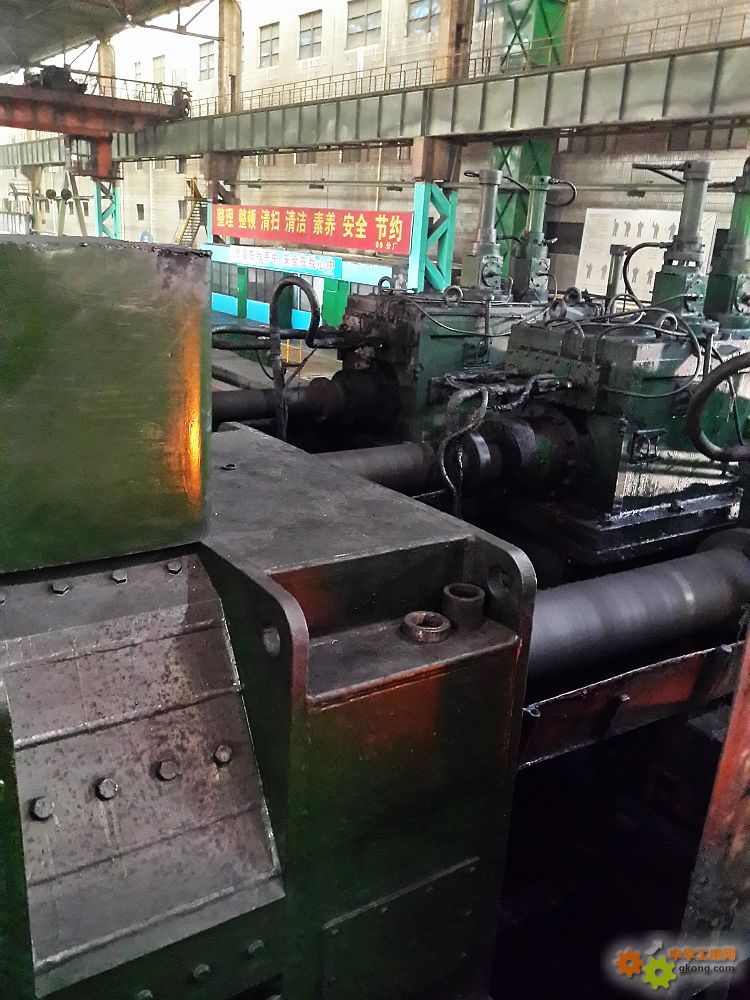

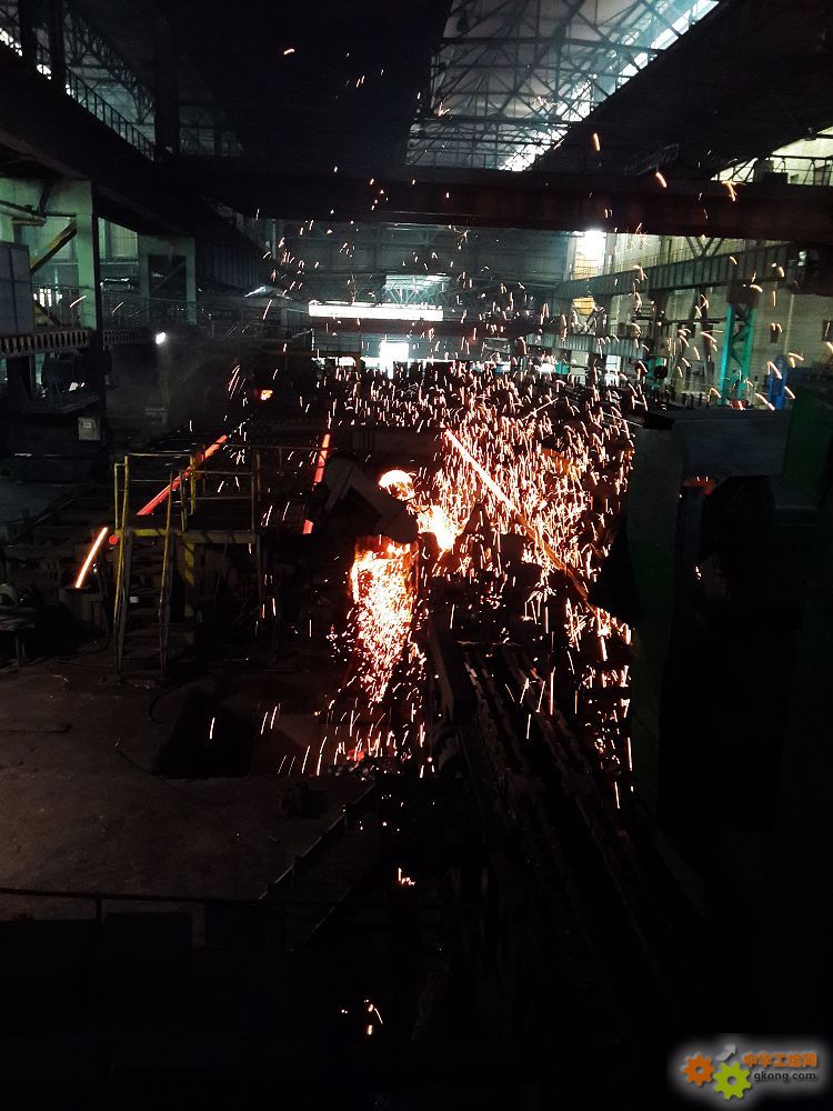

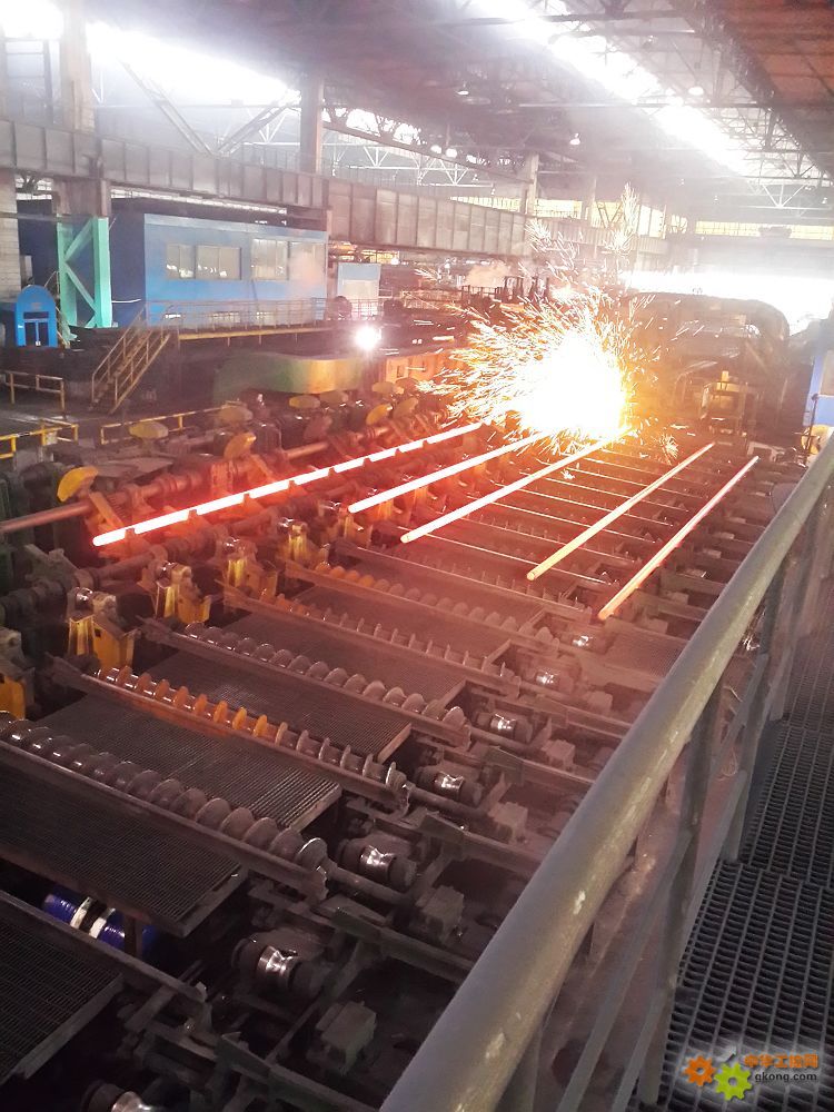

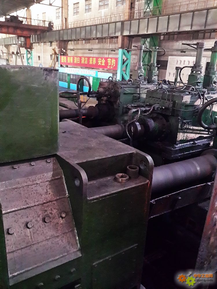

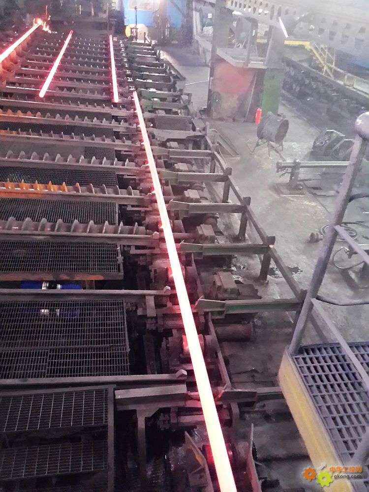

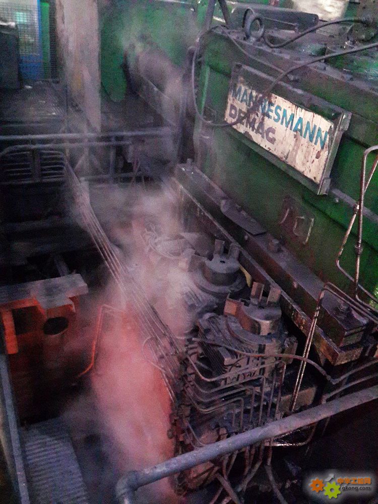

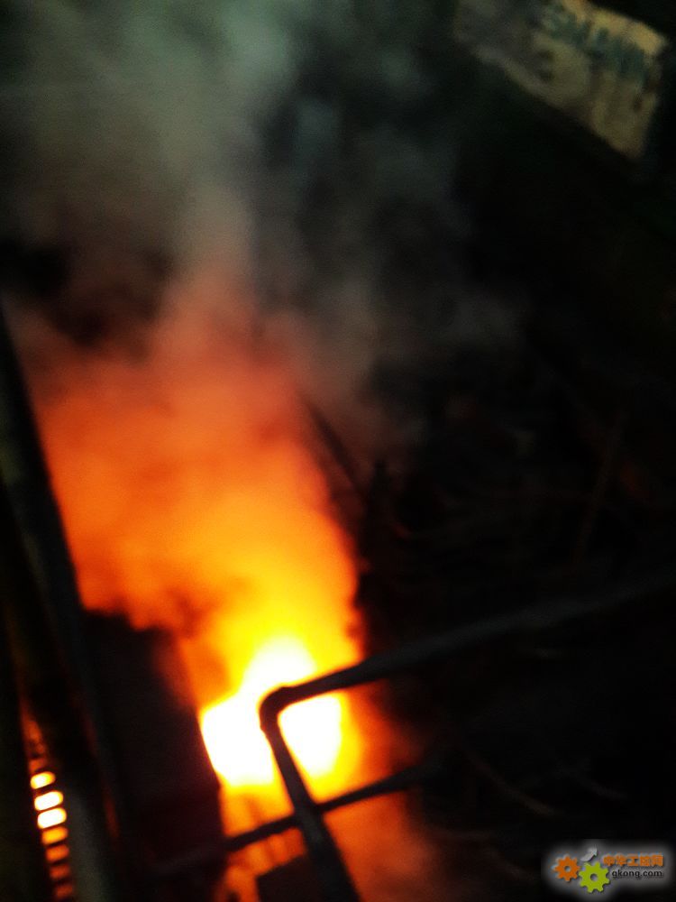

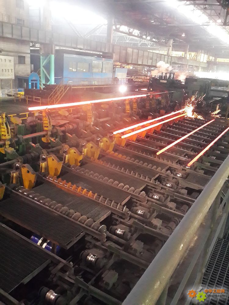

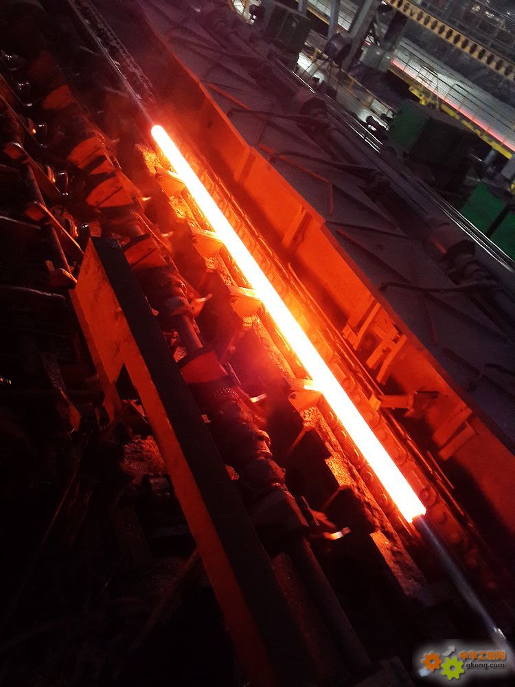

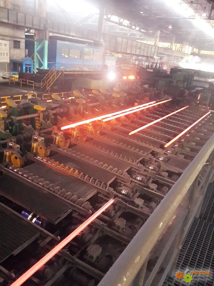

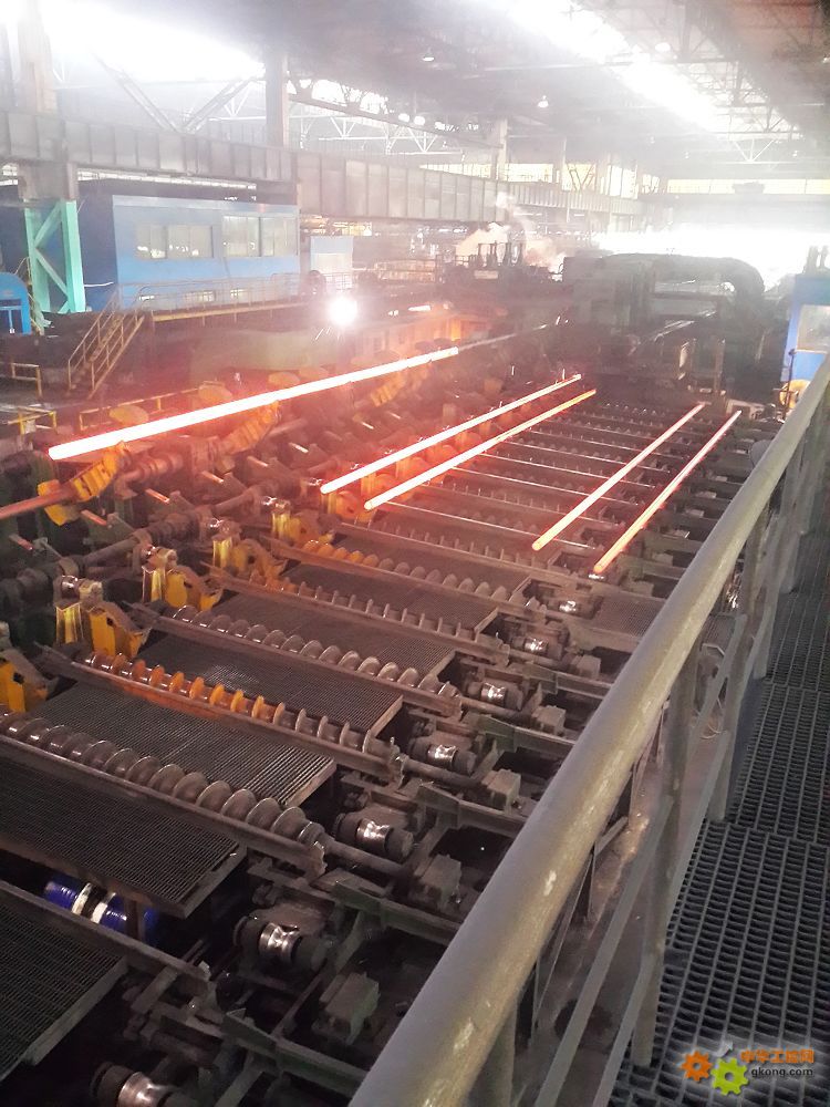

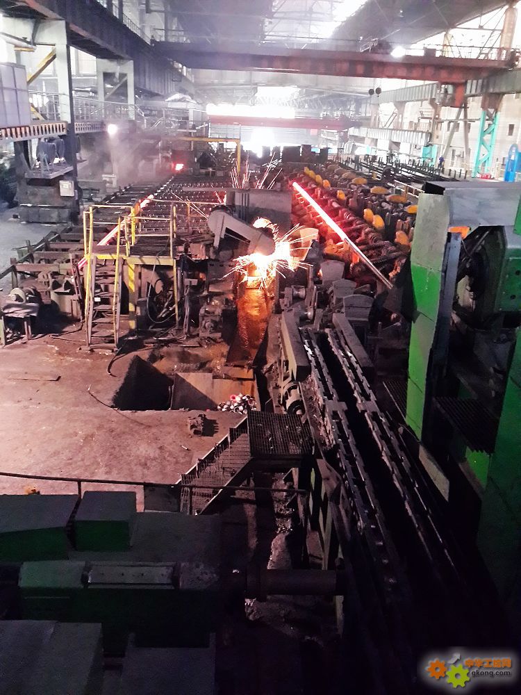

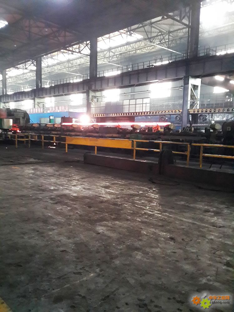

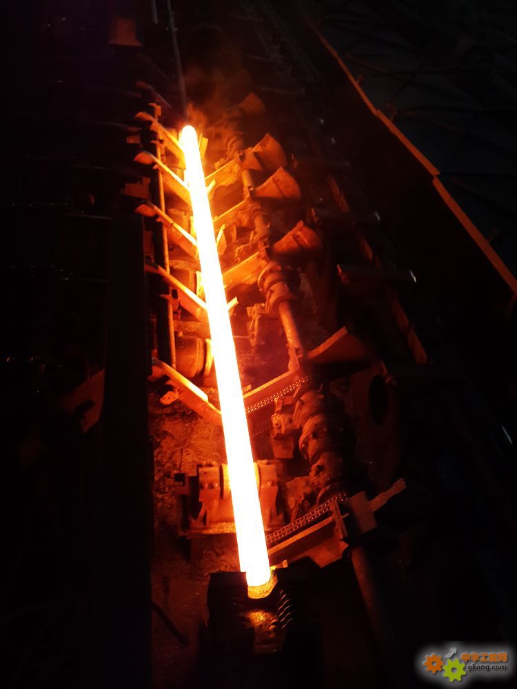

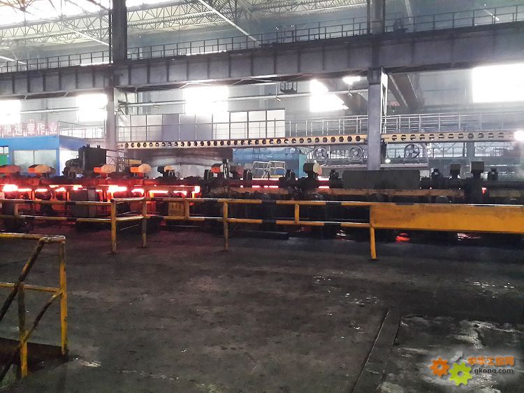

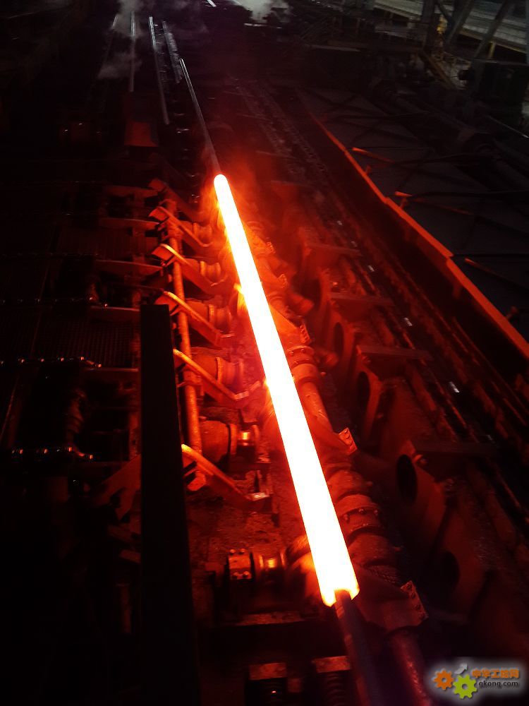

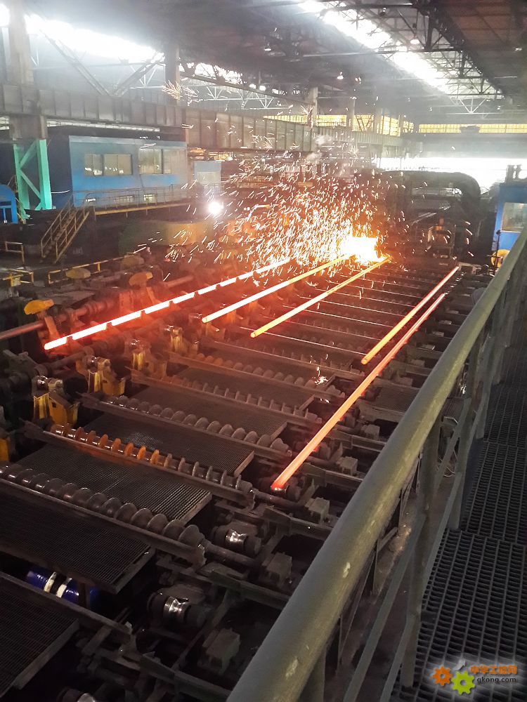

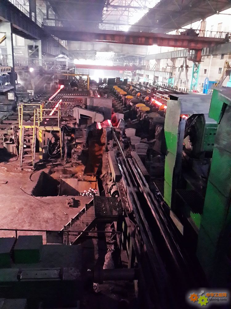

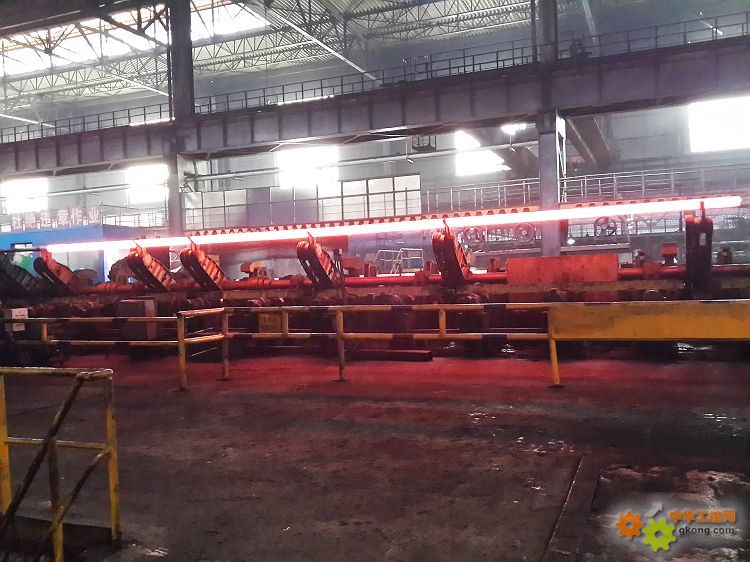

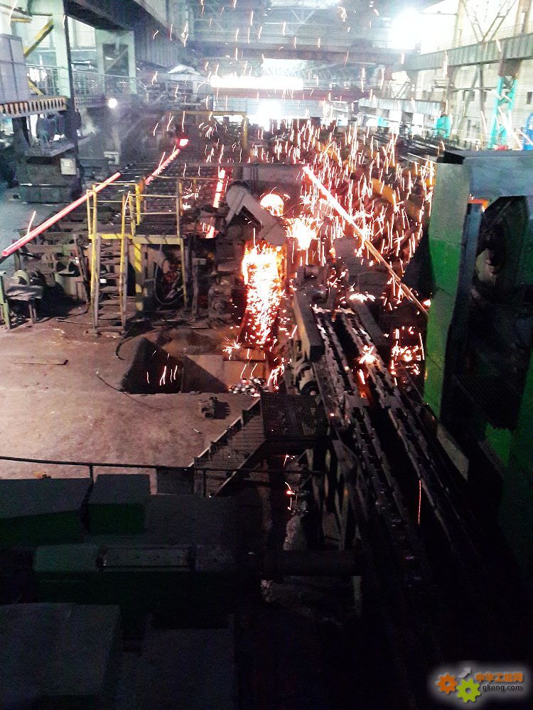

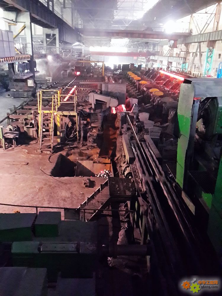

连轧
所谓连轧就是连续轧制。一共是6套轧辊,每套轧辊分上下两个,两个轧辊之间形成一个圆形,刚才轧制出来的荒管插入芯棒,带芯棒的荒管就在这个圆形空间里通过。
芯棒
图

这环境有点恶劣

我在纳闷,芯棒是怎么抽出来的
