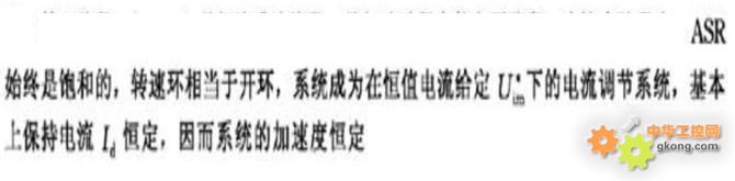

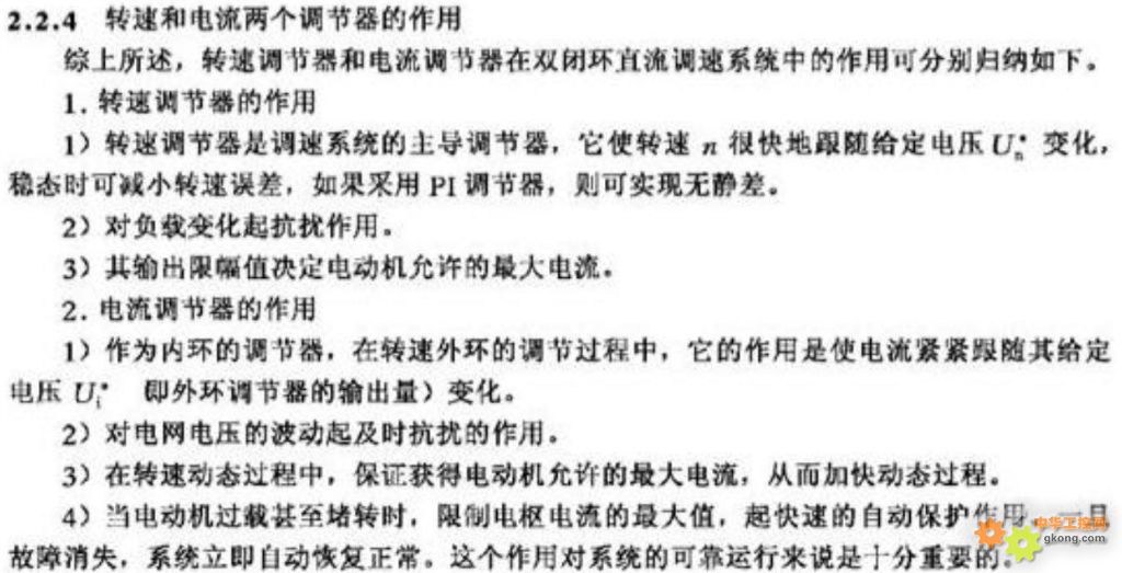

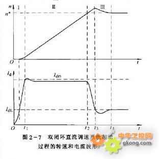

我们还是看看原来教材是怎么说的:
1、
2、
3、
4、
