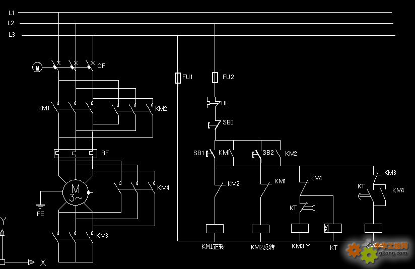

看是简单,也考虑了半天
星三角启动正反转.doc

控制线路原理图不对

时间继电器控制有问题。

有点不对啊

Y_△的主电路U1.V1.W1.U2.V2.W2没标示,所以不好发表意见

不考虑弧光短路因素,电路是对的。

什么是弧光短路呢?

你好你认为错在哪了?请明示!抛开Y_△的主电路U1.V1.W1.U2.V2.W2没标示外。

就是,我也感觉是对的,找不出什么错误来
