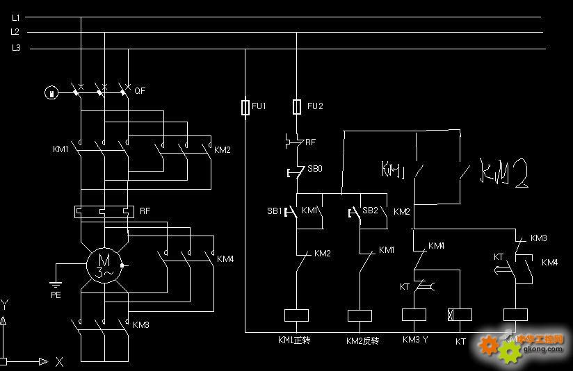

控制电路有问题,首先无论按下哪一个起动(正/反转按钮),会出现抢电现象,正转如先抢到就会先正转,反转如先抢到就会先反转,这样就达不到所需要效果,假如我先要反转或者正转先起动(即不论什么情况想要正反转都不是太理想),而且如果KM1或者KM2任何一个发生烧溶现象,按例外的一个起动按钮这时就会发生短路现象,要使电路正常简单的还需要串接对方的起动常闭按钮触点(即正/反转按钮常闭点),把KM3常闭点起消改为直接连接就好了。

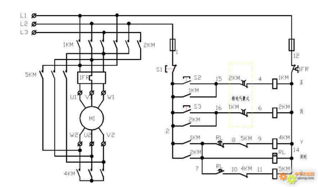

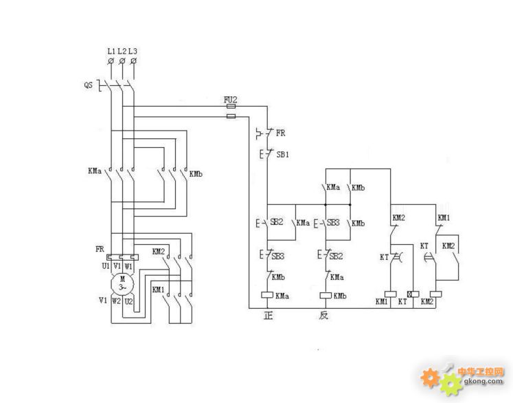

再发一张  大家讨论下
以上是网上网民发的 我感觉有错点   大家可进来讨论

42楼中,第一张图中,按钮SB1、SB2的常开、常闭之间没有虚线连接。
第二张图中,如果说有问题的话,是主回路中没有明确标明断路器。另外就是SB1、SB2之间没有互锁保护。
以上两张图初看感觉是有问题的,但细细品味是可以用的。

楼主已经说了反转按钮下面交叉的地方没有连接 好多人说正反转有问题,正反转哪里有问题了?开关没有互锁?不知道各位有没有试过平时 还是感觉不行  我今天特意翻了一下书  书上就没有开关互锁 各位想一下我们平时用的开关基本都是那种平头按钮 就一个触点 反正我没见过还有谁家触点互锁的  。之前是做铣床加工中心剪板机折弯机之类设备的 还真没见过哪家要开关互锁的 最多就是加一个机械式互锁 。电路就像楼主这样的 目前还没听说过两个按钮同时按下去会短路 平时闲的蛋疼我也试过两个一起按下去 可以非常确定不会有问题。至于星三角还不敢下结论说有没有问题 有时间试一下先 不知小弟说的是否有错  请各位指教。 我想楼主的意思应该是这个意思

电机那里不标明相序有问题啊。

说白了就是把电机正反转的图和星三角启动的图中和了一下而已,也没什么了不起的。
