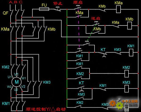

SB1下端接KM2互锁点的上端接KM1自保点的下端直接去KM4常闭点的上端,SB2的接法同 SB1这样接和楼主的图是一样的。把KM4常闭触点串接在KT常闭触点和KM3线圈之间,从长期工作的稳定性来考虑的。

嗯! 明白了,改天做个实验试试!电流如同水流一样,有就近原则。看看是否可行!再见!

sb1和sb2按下是同一个结果。正转,反转不确定呀。

主回路角型同相连接先别说,现在的控制电路正反转按钮按谁都一样,要看主接触器的吸合速度了,应在增加一套常开辅助接点,把主接触器自保分开才行。

弱弱的问下各位大侠:
这个反转起不来吧,如果改加正常的正反按钮互锁后
正转三角正常运行后,按反转按钮电机会重新按星三角启动顺序在走一遍啊??

以下是引用常熟老吴在2013/5/12 20:07:23的发言:
以下是引用479225838在2013/5/12 19:19:51的发言:
不管按下SB1还是SB2,KM1与KM2将同时瞬间得电,造成的后果就是——短路——“砰”
这个各加上自身常开点隔离就可解决。。
十字交叉点没有圆点是不连通的,
老吴师傅,你好。若十字交叉点没联通。KM2 如何自锁。可以说图纸是不对的。若联通的话,可能存在触点竞争。KM1,KM2会随机自锁。也有可能KM1.KM2某个接触器行程短的话,会率先自锁。建议加机械按钮互锁或加两个个继电器过度。

按反转的话,是要重新星三角走一遍才对啊。

以下是引用877476825在2013/5/23 21:41:33的发言:
这个各加上自身常开点隔离就可解决。。
十字交叉点没有圆点是不连通的,
是的,电路图有问题,应该要在SB2上并联KM2常开触点。

个人看 不对
    1;KM1与KM2 有抢电危险 很有可能造成瞬间短路
    2;时间继电器断电KM3后,时间继电器线圈不得电
