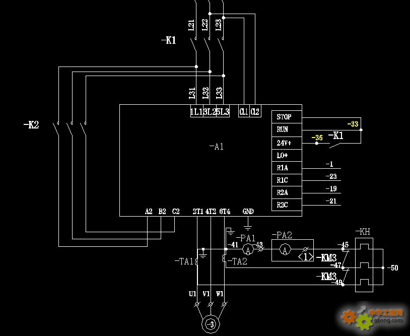

近段时间,厂里的设备运行良好,一直没什么可写的。今天出了点情况,觉得值得一写。所以今天就再啰嗦一段。再前些时候在论坛里发了一顿牢骚,有关管理的话题,今天就这简单的聊几句:在这个论坛里,我想首先这是学技术的论坛,不是谈论管理的地方,出发点呢,就针对现实工作中出现的问题,以及解决的过程和思路写于大家与之共享,另给自己也留一个有点类似工作日记的东西。便于自己查阅。如果在这里谈论关于管理的话题,就有点跑题或有偷换概念的嫌疑了,以后有类似的话题,我就不再“搭理”了。也不太喜欢上纲上线的人,敬请原谅!啰嗦半天,上正题。
   由于前些时候原料工段有台75KW的皮带电机烧坏,感觉这电机的保护回路没起作用。事故原因是电机耦合器接手里的齿轮损坏,导致电机堵转引起烧损。查了一下软起回路,发现根本没有保护。也想起在本栏目中5楼的渣池水泵电机短路故障,那也是软起控制启动后旁路运行的设备,两处应该都没保护。
   今天一早,就到原料配电室查看摸底,看用什么最简单的保护方式来解决问题。后又来到渣池配电室,看到9号电机控制柜门前一堆人,问是怎么回事:今天一早接班,这里的操作工对讲里说,9号泵不能合闸启动,电工来一查,控制回路保险烧毁,更换后启动又烧保险,已经换了几个了,现在是一送控制回路的电,还没启动就烧保险。在查是什么原因,有一个小时了。旁边有这柜的接线图 ,没原理图,怀疑软起装置有故障,里面有接地故障,也就是怀疑软起坏了。这软起的电路说明书我正好带着,对着接线图看了一下,让电工把保险以下的线从电路中单独隔离,就查这回路:保险出来到软起的1、2端子。看电路图说明就是旁路继电器触点,和软起里的电路无瓜葛,所以就让查2号端子的出线,同时也量了软起没接地,2号出线接地了,再看原理图,就明白了,就一接触器线包(KM)并着一信号灯(HD)(旁路指示)检查出是线包(KM)短路,电阻为零,让电工更换之。这接触器的线包是可以抽出来更换的,但配电柜厂家不知道是怎么想的,线包那边的空间不到一个线包体积长度的一半,不把接触器全部的螺丝卸下来(六个铜排紧固螺丝,四个地脚紧固螺丝)是根本没办法换线包的,想了一下,干脆让电工把接触器卸下后,调个面把接触器线包朝着空间大的一面装好,便于以后更换。这样一直弄到中午十一点,操作人员去食堂吃饭去了,干脆下午来试车。
  到下午两点,通电试车时,合刀开,按合电动空开时,配电柜750A电流表的指针突然打到表头(说明电机已启动)还没操作启动按钮,电机就启动了,幸亏送电前查看和询问了,水泵旁确实无人才操作的。一惊之下,赶紧停机查原因。由于停机很急,还没看清楚是软起动作还是旁路接触器动作启机的。仔细研究了一下电路图,决定再次启机,看到底是哪个在起作用。查看后,发现是旁路接触器上了,后检查是软起里旁路继电器的点烧连了。把软起拆开,找到那继电器,用起子(改锥)的手柄敲击几下,再量,触点已断开,装机,试车正常。
 所要说的就是下午开机时,没想一下这个故障还有哪些故障没排除,也没仔细询问和听取电工对前期处理的过程,就合主回路引起误启机,想想就后怕,如果是一个功率很大的电机全压启动或是水泵之外的电机启动,该是怎么一个情况?看来工作还要做仔细些,预先要想到哪些有可能发生的情况,这次可是犯了头痛医头,脚痛医脚的毛病。真的该好好的反省和总结一下,杜绝犯类似的错误!明天再上与这有关的电路图!

有图才有真相吗?前天看杨师傅这篇没图的帖子看了一头雾水,今天一看原来如此啊!经验啊!请问杨师傅你们这是什么牌的软起啊。附上我们的软起给大家瞧瞧。呵呵!
R1A、R1C软起故障,R2A、R2C旁路运行

软起的牌子我不想写在里面,只是不想惹麻烦。这软起的电路和你那图比较,差了保护环节。我准备了一大堆的互感器和热继。想把保护完善了。看了你那保护完善的图,就更有信心了,而且大方向没错。在这感谢了!
  仔细看了下你的那图,觉得我这可以不用KM3(你图上的)就可以把启动冲击电流躲过去,具体方法是把互感器放在KM的下端,启动时电流从软起经过,启动完成后旁路时,新加的互感器才投入,这样就躲过大电流冲击了,避免了误动作!
