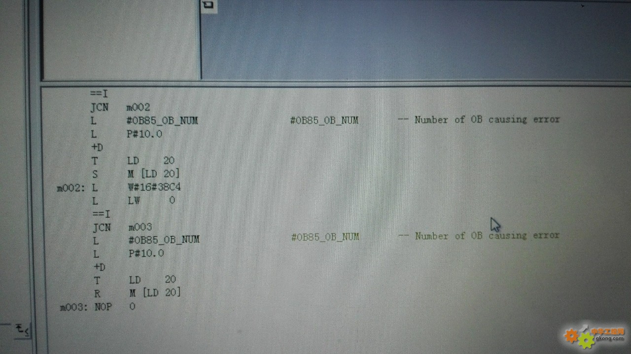

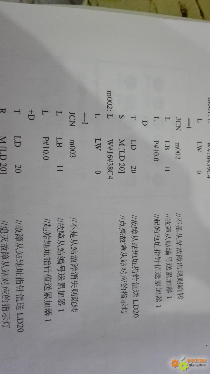

廖老师,您好!
廖老师,您好!实训46为何两处L     LB   11我无法编入,期待您的解答,谢谢!!!

“L     LB   11我无法编入”是什么意思?要在OB86中输入程序。

在OB86中输入 LB  11并保存时会自动变为#OB85_OB_NUM

以下是引用lsz8190102017/11/7 19:32:55的发言:
#OB85_OB_NUM是LB11的符号地址。
