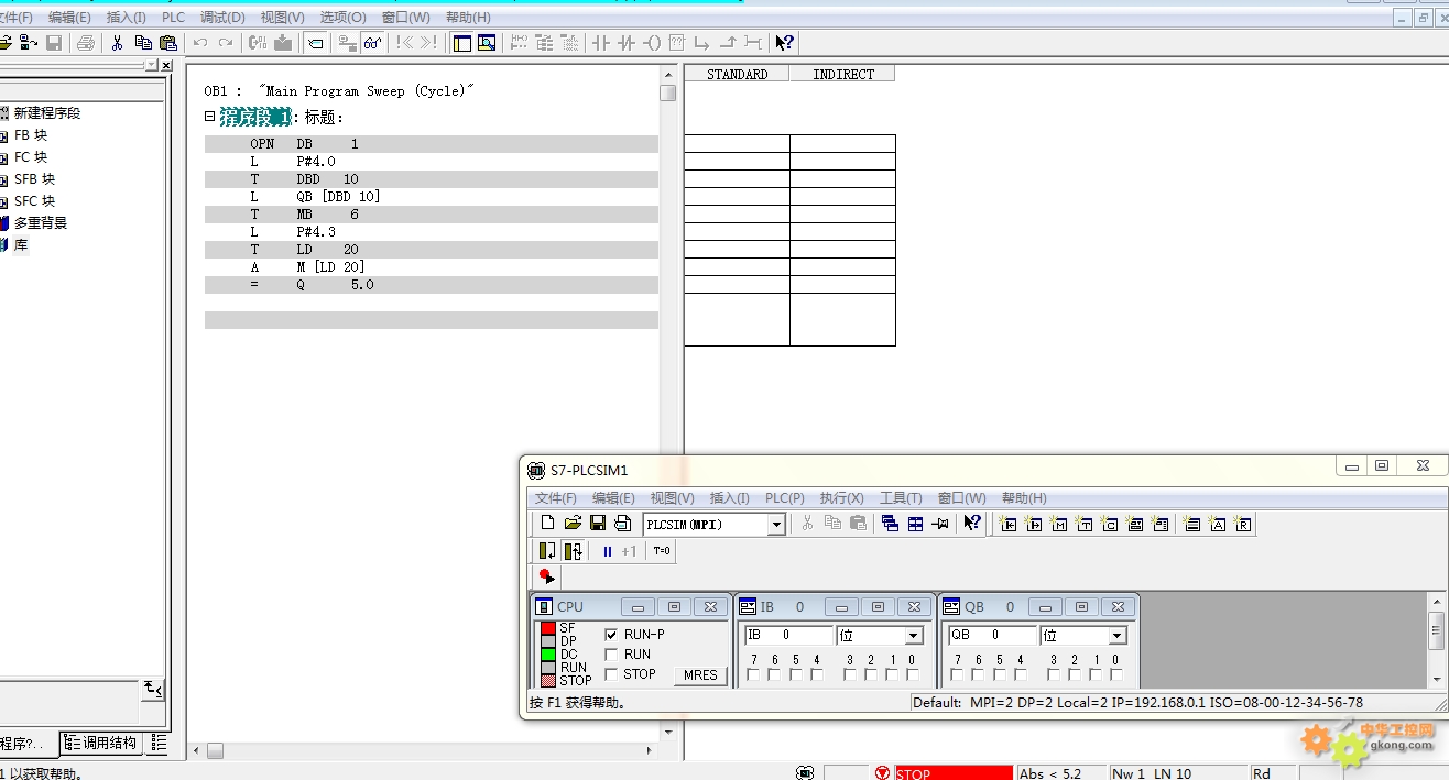

廖老师,你好!想请教您一个问题,附件程序仿真时显示停止,且显示语句表未被处理,本人初学PLC,还请不吝赐教,万分感谢!!!

#2744楼

以下是引用lsz8190102017/9/9 14:27:11的发言:
可能是程序出了问题,检查DBD10是否超出了DB1的地址范围。

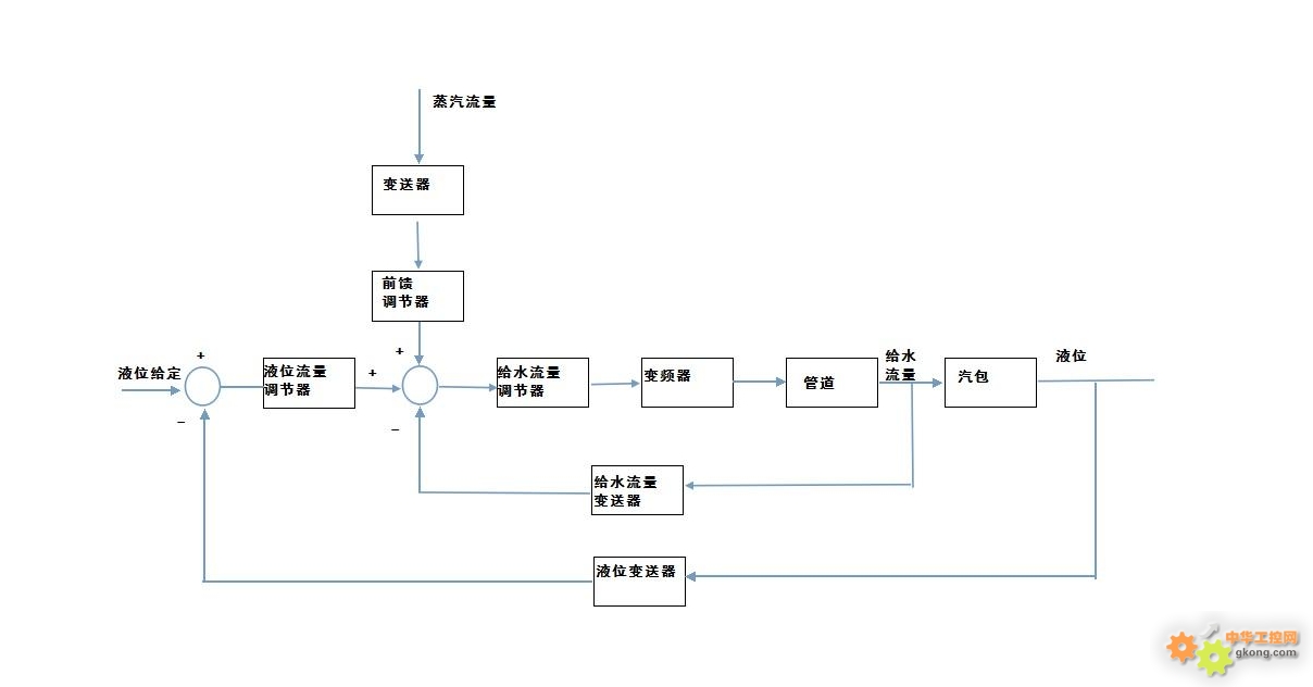

廖老师您好,之前问过您一次关于前馈的问题,很感谢您的回答。最近遇到一个三冲量的调节问题,如图的一个水位三冲量调节系统,之前您说过前馈信号可以通过比例控制,那我从给水流量这里引出来的信号如何同前馈信号做计算哪?是需要自己设计一个调节器把前馈信号和给水流量做计算后输入disturbance吗?谢谢廖老师

以下是引用caoyunjia22017/9/11 10:46:43的发言:
我不熟悉锅炉的控制,你的这个图中的给水流量闭环和液位闭环类似于串级调速系统,不是前馈了。前馈与反馈是两回事。
