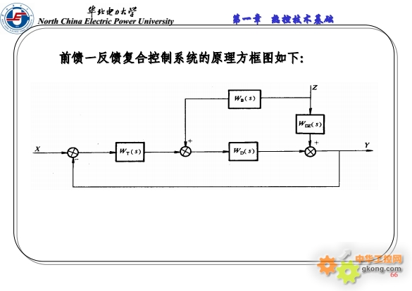

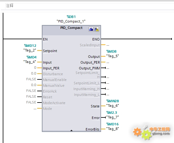

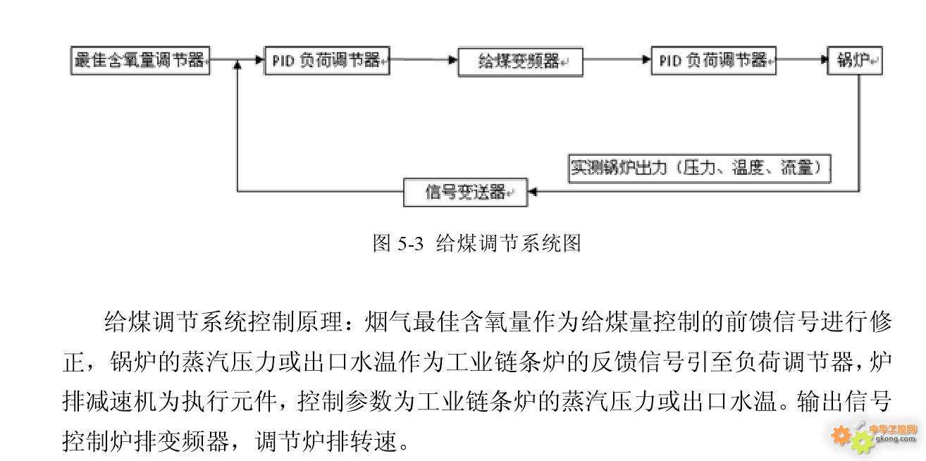

廖老师您好,之前买了您的第三版S7-1200编程及应用,最近在PID学习中遇到了一个问题。现在需要设计一个前馈反馈的系统,详细情况如图片所示。烟气含氧量作为前馈信号,但是现在不清楚前馈信号我该怎么输入到PLC?是从disturbance嘛?如果是disturbance的话,这个前馈信号我是不是需要自己设计一个调节器,调节器的相关参数我又该如何选取啊。谢谢廖老师!

前馈信号从disturbance输入,首先分析信号的极性,可用比例控制,调节信号的大小,观察效果。
