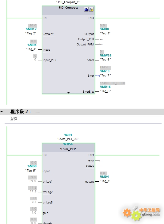

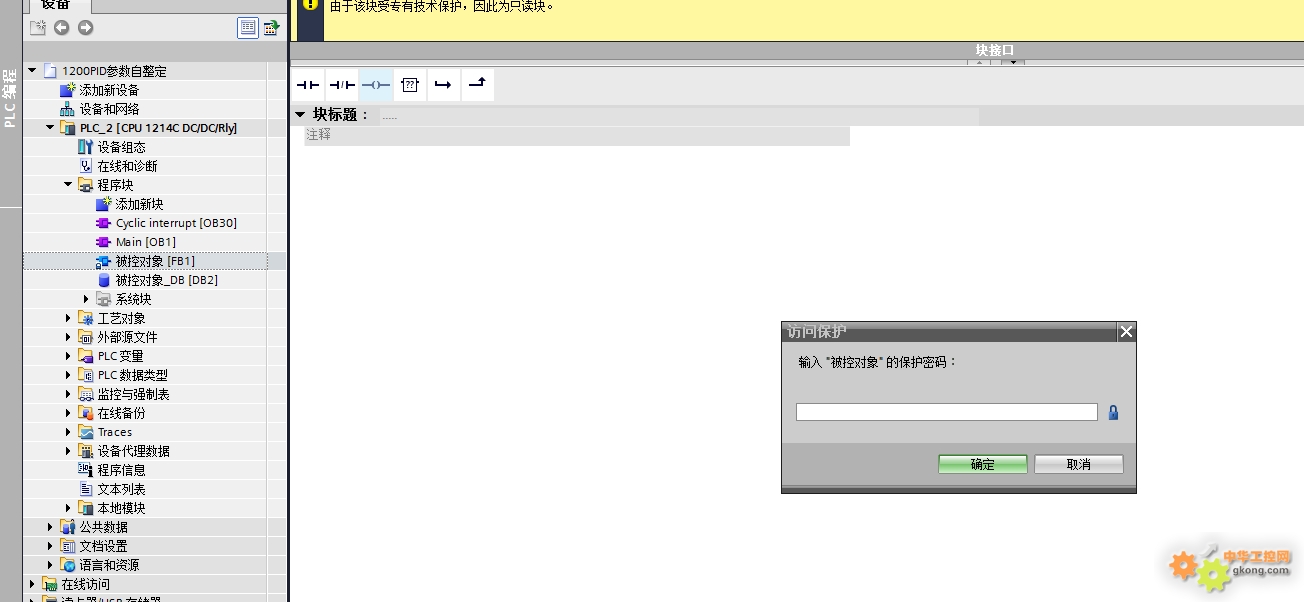

廖老师您好,最近刚刚买了您的第三版S7-1200编程及应用。这本书确实通俗易懂,比市面上其他的书好太多了。但是最近学习的时候遇到一个问题,最近在使用PID这个工艺对象,使用LSIM模块仿真的时候总是没有数值,设置的应该都是没有问题的啊,还请指教。您书中的1200PID参数自整定由于被控对象有密码,不能进行SIM的仿真,不知道廖老师能不能告之一下这个对象的密码,方便进行调试参数。谢谢廖老师!!!

您看书不仔细,1200是不能仿真PID的,要仿真PID,要用项目1500PID参数自整定。

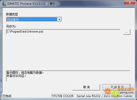

以下是引用甲午十二月2017/7/13 21:32:47的发言:
廖老师,我想更换的一块TP 177B PN/DP-6 CSTN的屏,所以需要备份项目文件。但在读了您的西门子人机界面这本书后也不知道怎样做。我在用网线连接PG M4后,设定了PG/PC接口并已把PG设定为与面板的同一个网段。但是在wincc flexible 2008软件的菜单中选择项目-传送-备份,出现报警:无法建立连接请检查设置接口电缆等。我确定接口设置没问题,并且我的PG已ping上了触摸屏。请您指教我改怎样做?还有我看您的博客说,wincc flexible 2008集成了Prosave,那么Prosave是在wincc flexible 2008中打开,还是在单独打开这个软件?如可单独运行Prosave,那这个软件可以为精智面板做备份吗?我看您的S7-1200 PLC简单的说了一下精简面板,但也没讲到做备份。请您帮忙回答一下,谢谢您了!
我用2008 SP4的菜单启动备份,出现的是Prodeve,所以装了2008就不用装Prodave了。备份之前你能下载吗?通信是否确保没问题?可用串口试试。
