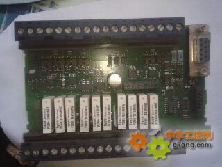

以下是引用秀全在2012/4/7 11:40:04的发言:
我是硬件下载啊,就是下载不进去。郁闷怎么办啊廖工?
只有把MMC卡格式化后才能下载,需要西门子的读卡器,或送给西门子维修部门处理。

#165楼
MMC卡在那里啊?我拆开看没有能动的东西啊。用西门子读卡器自己能搞了不能啊?我想上传图片怎么搞不上去啊。

#168楼
以下是引用秀全在2012/4/7 16:18:20的发言:
我以为是S7-300,你发的图是S7-200呀,真是脑筋急转弯题。
欲清除密码,在密码验证对话框中输入 CLEARPLC。
