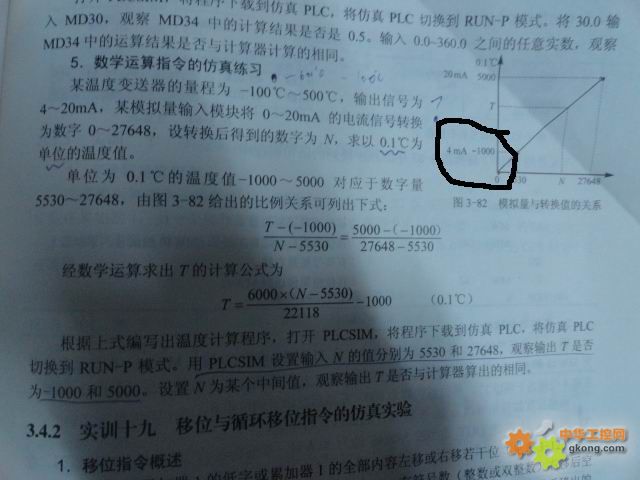

老师  您看看这道仿真题有木有问题啊?温度值-1000~5000对应于数字量的5530~17648吗?
-1000对应5530吗?这样的对应的话,如果N小于5530的话,将会出现超量程的现象啊!
[此贴子已经被作者于2012/3/26 12:32:23编辑过]

以下是引用991808412在2012/3/25 16:34:04的发言:
N是量程范围内的温度值通过换算后得到的数字 所以是不会超出量程范围的
