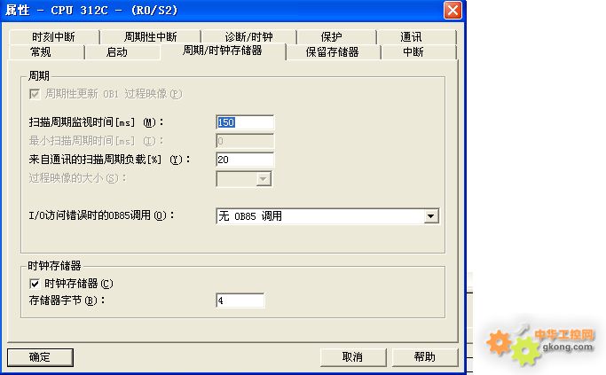

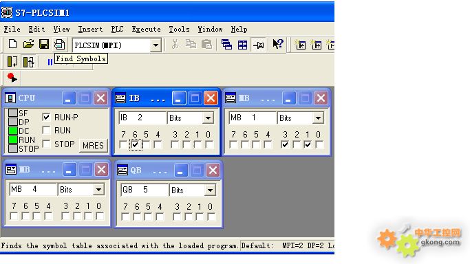

以下是引用991808412在2012/3/22 18:53:26的发言:
老师  您看一下  为什么M4.5和Q5.2没有闪烁啊?  是因为仿真不能显示吗?
我已经设置了时钟存储器了
[此贴子已经被作者于2012/3/22 19:10:03编辑过]
时钟存储器组态后一定要保存编译和下载才会起作用。

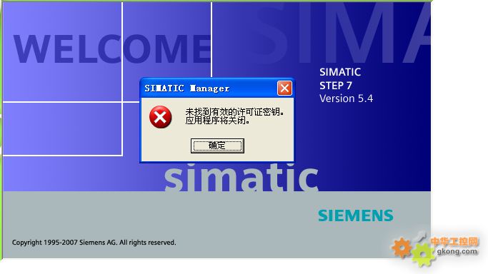

#114楼
不是与仿真的事   因为14天已经到期了 step7不能打开了  我已经将系统备份还原了 还是不能用  显示如下图
而且今天已经将step7卸载后,又重新装了一遍,结果还是没法用  和上图显示的一样
希望廖老师能够帮忙解决一下  谢谢

希望廖老师能够帮忙解决一下  谢谢
西门子软件都有14天的试用期。第一次安装软件后,打开软件需要激活试用版的许可证密钥。当天用软件Ghost把C盘备份(压缩后保存到别的盘),试用期到了用Ghost恢复C盘就可以。

#119楼
谢谢二位的指教,看来是我没有将系统备份和ghost搞清楚啊!
我重新安装windows,再重新安装step7吧!  希望能够管用
