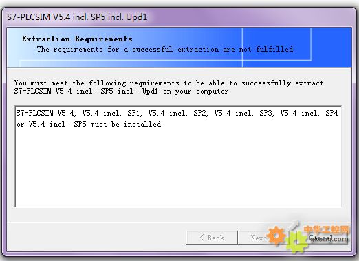

廖老师 ,我安装的是step7 v5.5 sp1 win7 64位的  现在已经可以用了 于是我想下plcsim来仿真  但是我下载了S7-PLCSIM V5.4 的更新包 1 (SP5 Upd1) 安装时报错 如上图
报错的意思是我没安装plcsim v5.4的其他版本 于是我下了S7_PLCSIM_V54_SP1
但是安装时出错
我不知道是不是自己的是win7 64位旗舰版的原因
所以想请教应该怎么办  今天整了一下午了 还是不成功 希望不吝赐教
谢谢

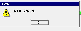

后来我百度了下
第二个图片的报错 是因为我建的中文目录 改过来后 提示我的系统不支持
既然 sp5都支持64位的操作系统 但是不知道怎么安装

porsche00网友,我没有用过64位系统,PLCSIM SP5(不包含更新包)在32位Win7安装没有问题。

#198楼
廖老师,我出现这个对话框是怎么回事啊?

以下是引用gzg_00在2012/4/23 9:30:32的发言:
廖老师,我出现这个对话框是怎么回事啊?
讲讲这个图的来源。
软件的版本太老,叫你安装较新版本的软件。
