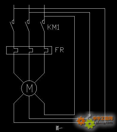

这回应该可以了吧。这样用接触器,电流是常规用法的1/根号三,大约是57%。接触器倒是没什么,但如果是软起,成本就节约的比较多了。
弱弱的问一下,电机的端子上端U、v、w、下端是不是应该是v1、w1、u1啊
应该是XYZ
