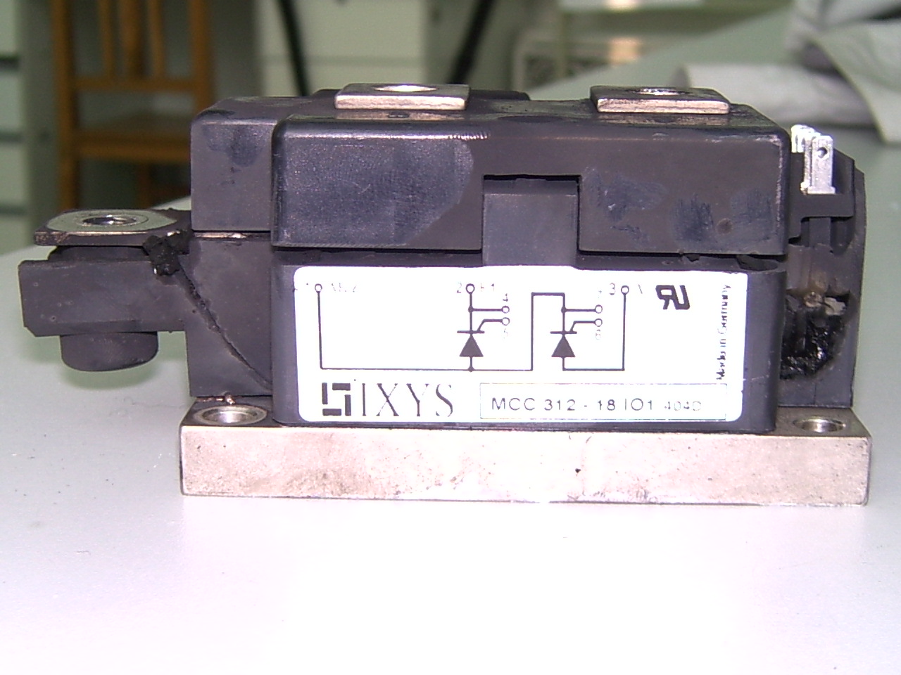

事情经过: 早上上班,发现系统不能启动,f004故障,检查发现U相快熔动作,空开跳闸。拆下来经过测量,判定U相可控硅有问题(交直流侧直通。MCC312-18:1,ak;2,k;3,a;一个是12通,一个是13通),其他几组拆除铜排测量,没有问题。更换MTC250-18两个个/台基元器件)。
更换两个可控硅后,检查没有问题,上电,显示有问题-f068,不能进行操作,可能是接线有问题,动了面板后可以了。
进行优化,p51=25顺利通过,但是进行p51=26的时候很不顺利,不停的出现不同的错误,f050(优化中断,代码21历次减弱范围太宽,并没有设置弱磁),f042(测速机故障,代码1、2,检查测速机没有问题,接线检查没有问题,更换极性也有1、2,感觉是随机的——同样的接线都会出现1、2故障值);
当时感觉是不是测速反馈有问题,就准备作emf控制,优化的时候25可以通过,作26的时候就出现了可控硅爆了。
附损坏可控硅图片:
在重新更换MTC250-186个后重新开机,作优化p051=25、26顺利通过,工作正常。
可能原因:爆炸的可控硅本身有问题,没有量出来?还是emf控制有问题?更换了1组是不是有问题?不清楚。
遗漏问题:原来设置的p830=2已经被更改成0了。

可控硅型号
2699

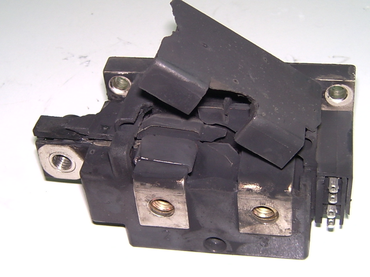

可控硅侧面

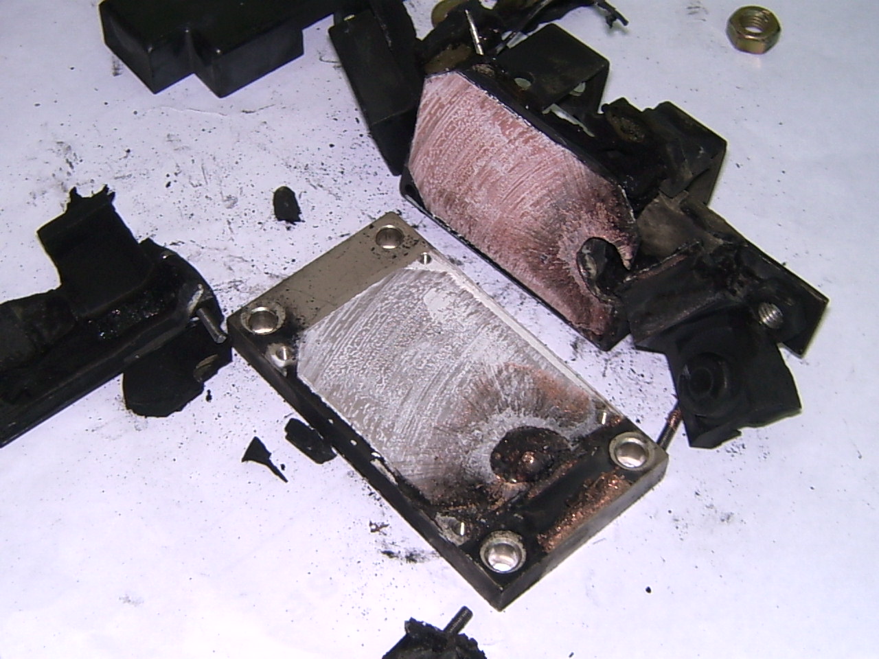

可控硅解体了,中间是击穿的洞洞,和底板通了,

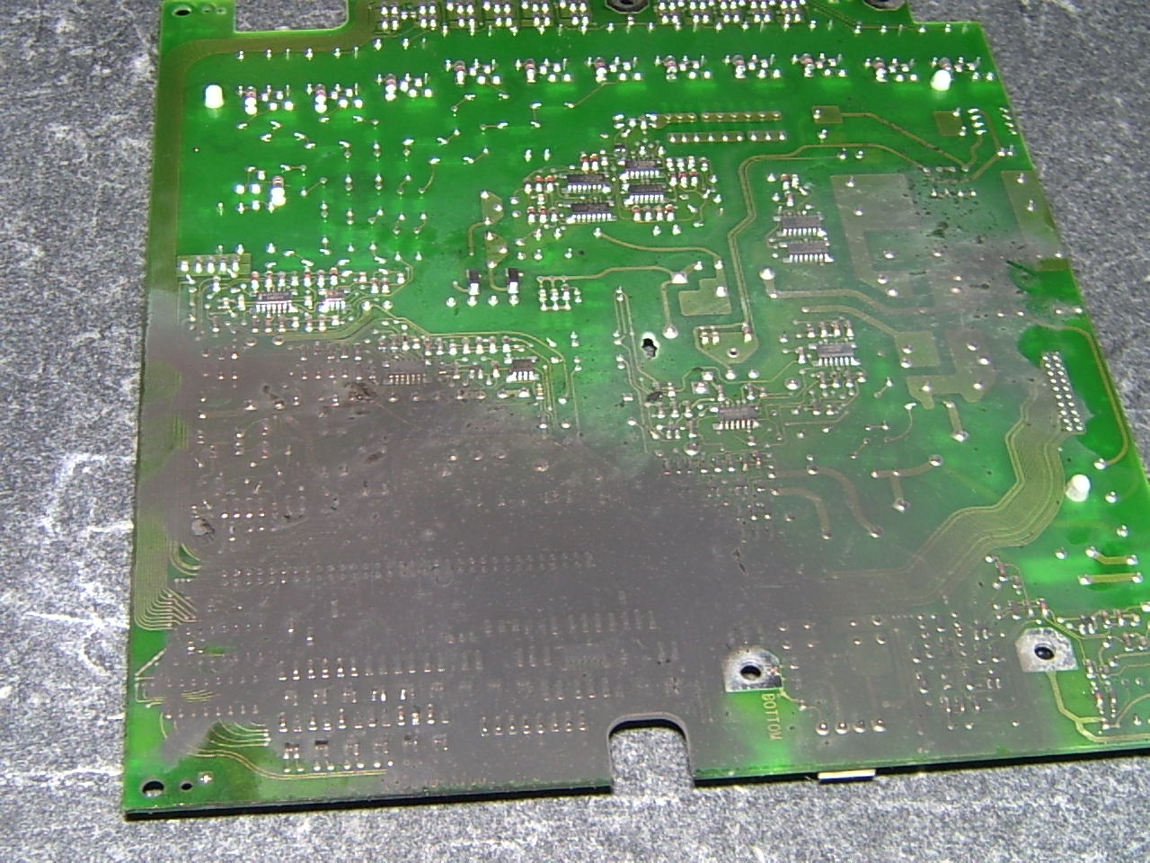

熏黑的控制板
2699

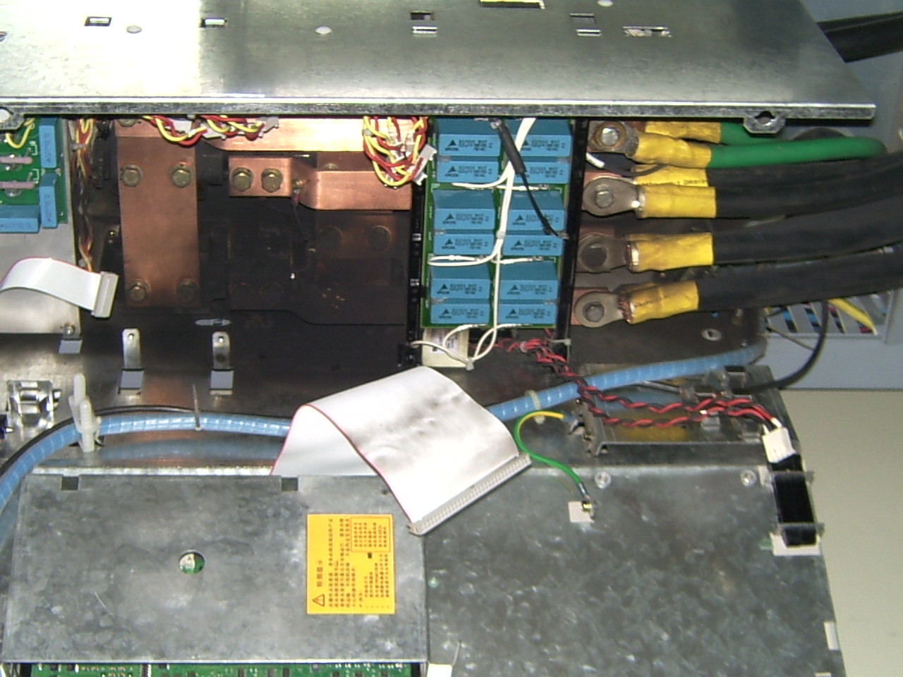

装置
