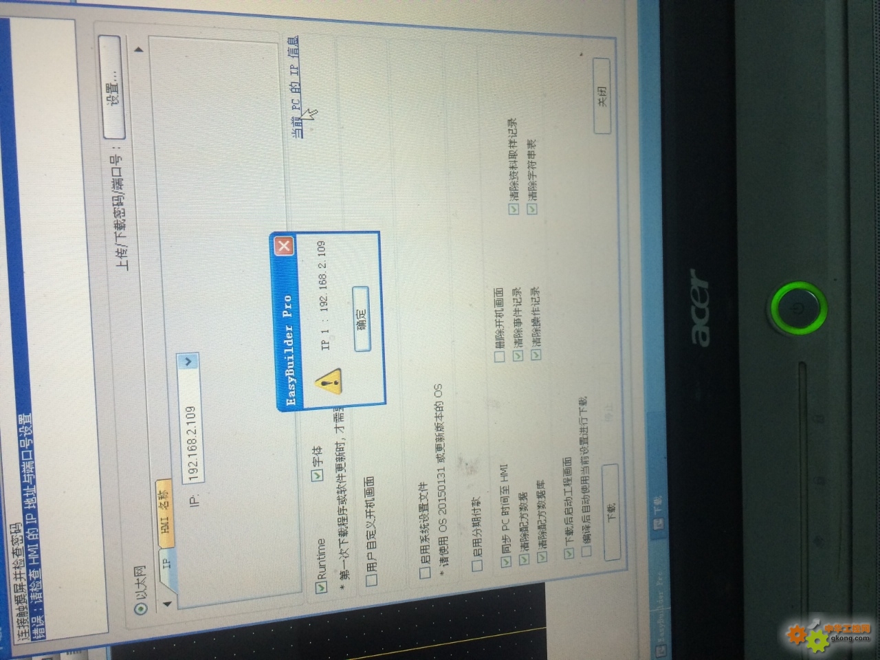

威伦触摸屏下载,一直显示错误,一直下载不进去,看IP也没设置错啊,求解答,很急,谢谢,望指导

这个

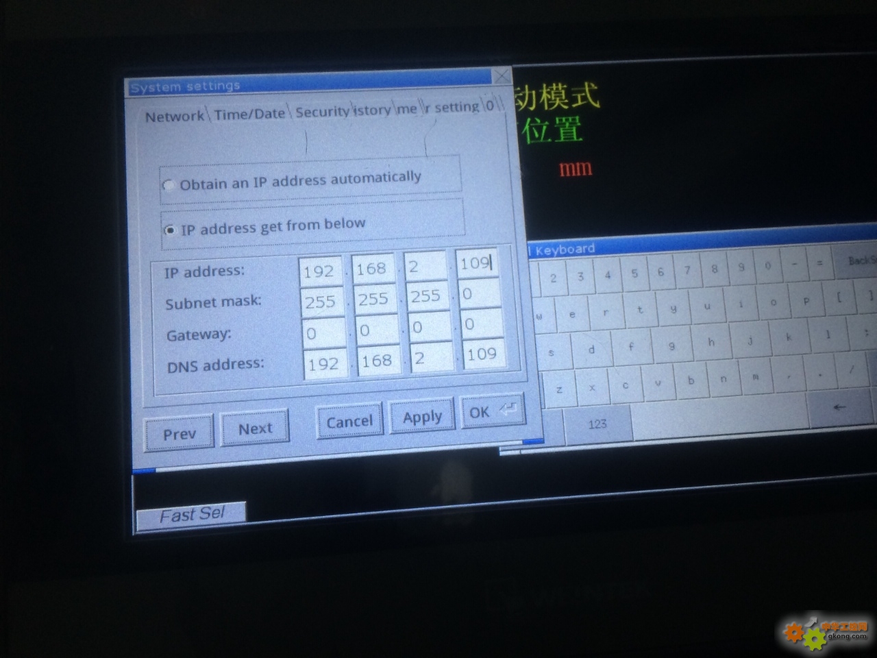

2711
标叔
文章数:588
历史总积分:2711
注册时间:2012/10/14
发表于:2016/12/15 22:10:29
回复 #1楼 guanyumou
这个
2711
标叔
文章数:588
历史总积分:2711
注册时间:2012/10/14
发表于:2016/12/15 22:11:05
回复 #3楼 标叔

图二的网关为什么不设置?为什么不使用PING命令检查网络线路的通断?

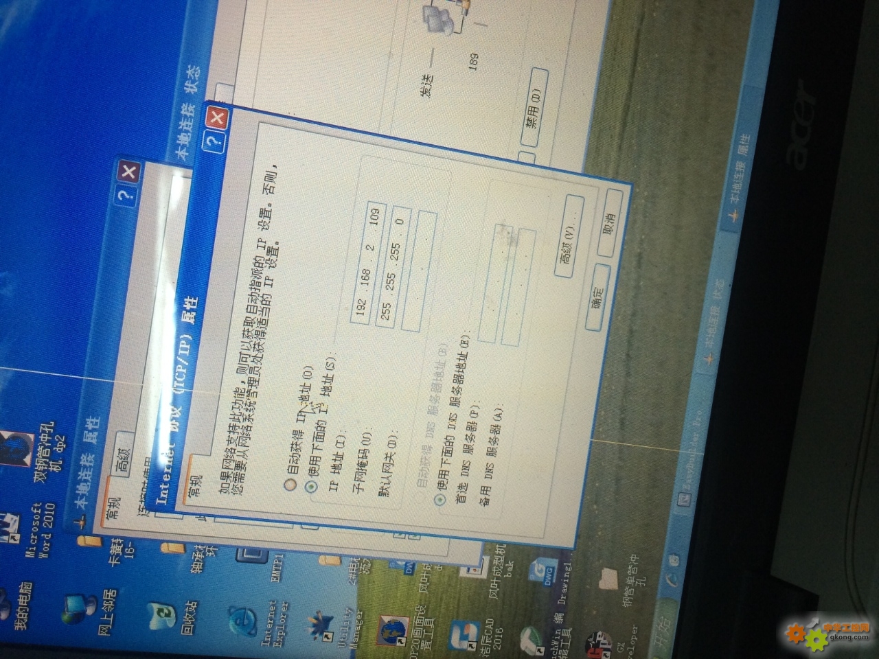

电脑的IP是多少?在命令行模式下,打ipconfig,可以看到。
电脑的IP和屏的IP要在同一子网才能连上的。

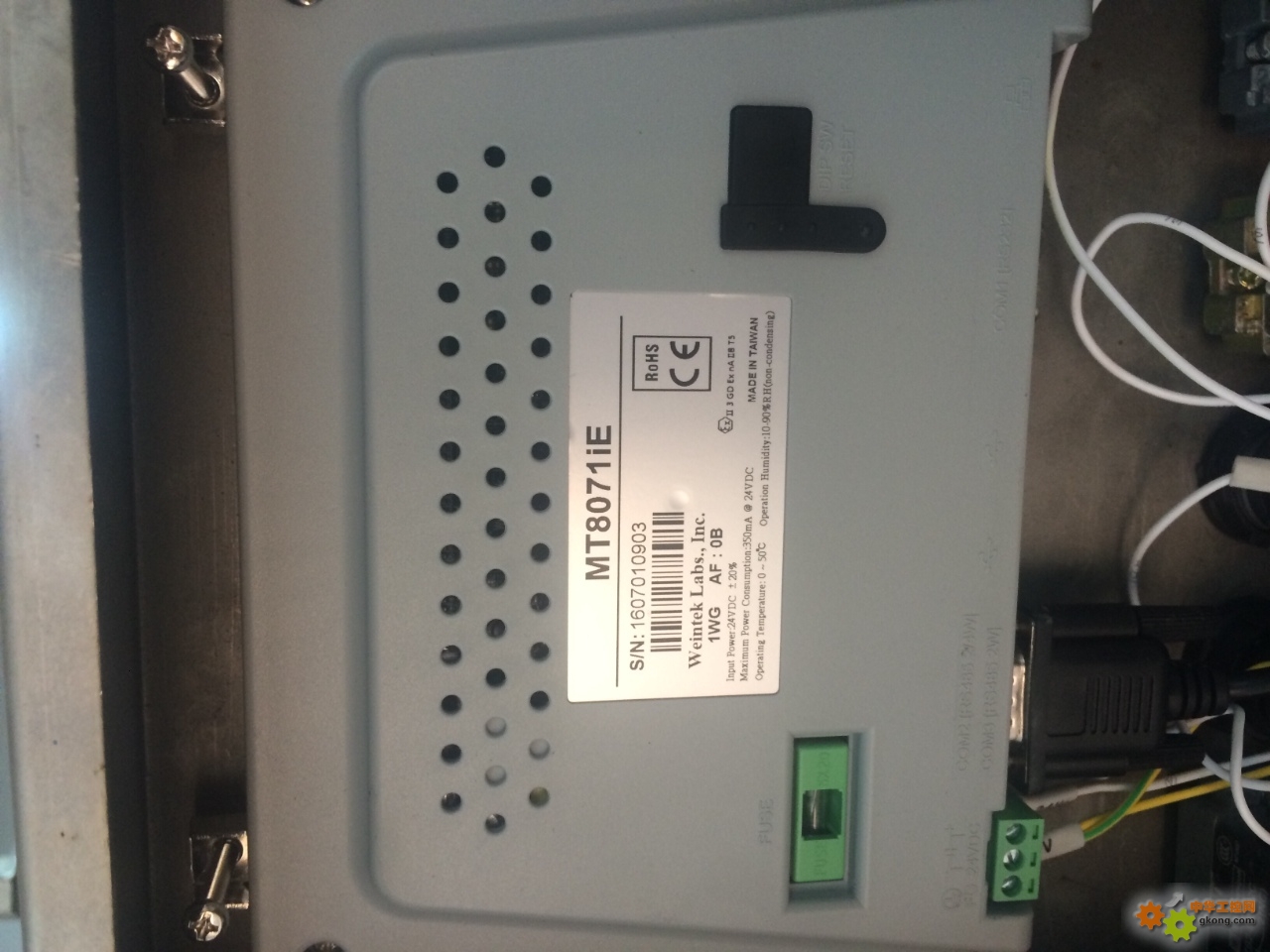

楼主,怎么我看不到网线的,是我眼花还是怎样?

2711
标叔
文章数:588
历史总积分:2711
注册时间:2012/10/14
发表于:2016/12/15 22:29:30
回复 #6楼 svpama
这个吗
