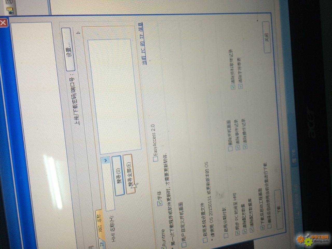

接上的是485,选择的是串口,不是网络口下载吧。
有些屏是不支持串口下载的,如果没得选,那就不支持串口下载了。

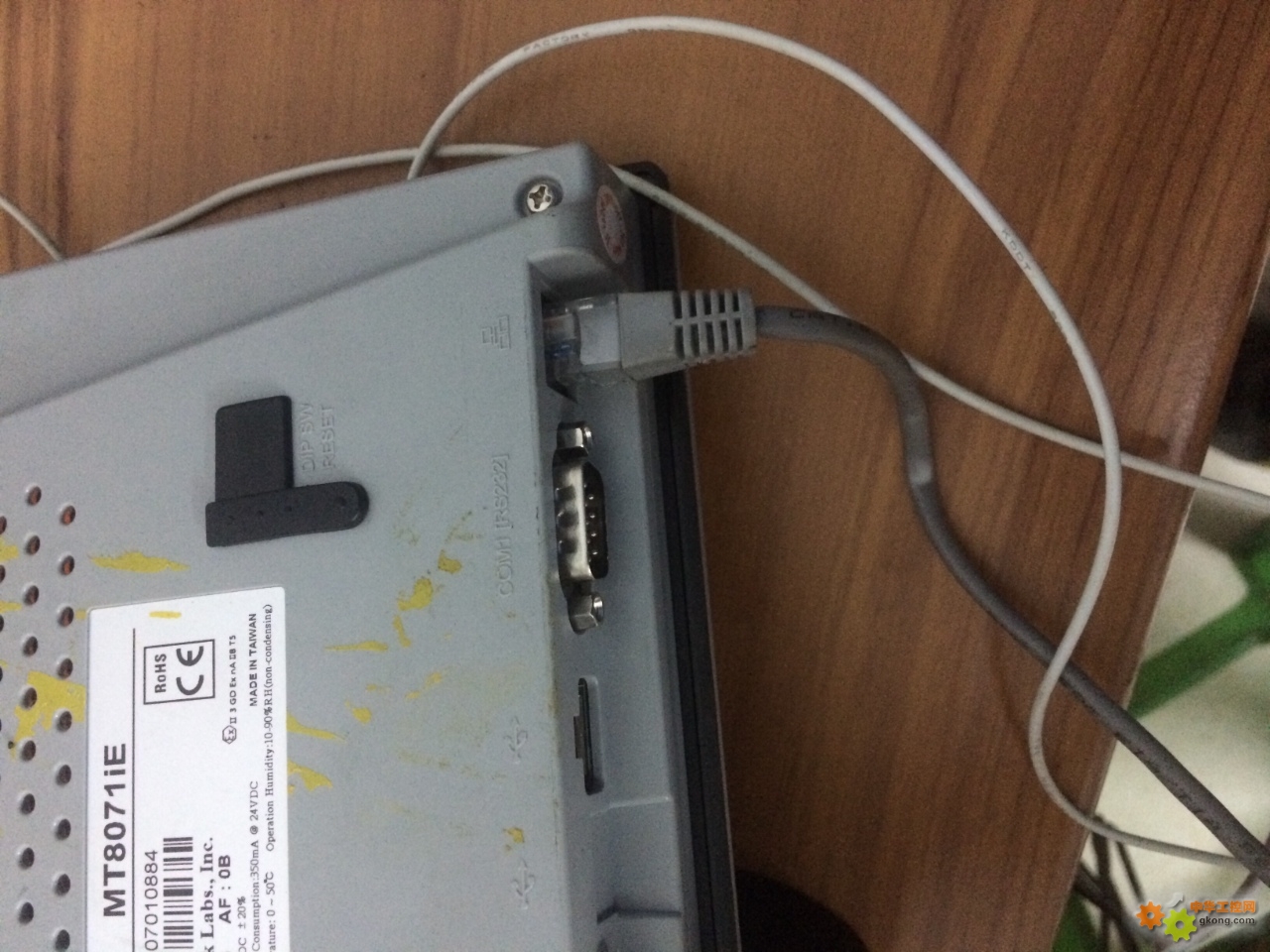

回复 #7楼 svpama
没插之前拍的

回复 #10楼 svpama
是wang
网口

回复 #5楼 cfg168
网关写什么?线已经接通了

#15楼
回复 #1楼 guanyumou
搜寻也没有

#16楼
PING一下,
具体操作:
点开始菜单,在上一点,那“搜索程序和文件”那个空框,打 cmd 回车。就会出个黑色窗口。
是命令行模式来的。
打字输入:ping 192.168.2.109 回车,然后看图。
能ping通么?

#17楼
你的网线不会一根线由电脑的网卡连到屏的吧?

以下是引用标叔在2016/12/15 22:33:40的发言:
网关写什么?线已经接通了
网关是:192.168.2.1
IP设置,为什么电脑和触摸屏都是:192.168.2.109?

#19楼
如果是那样,那是要交叉线的。
你那网口有灯么,怎么没见灯亮的。
