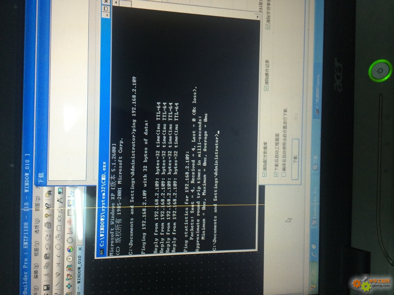

#21楼
回复 #16楼 svpama
3456
svpama
文章数:469
历史总积分:3456
注册时间:2007/3/20
发表于:2016/12/15 22:52:22
#22楼
Ping通了。网络连接没问题的。
[此贴子已经被作者于2016/12/15 22:53:58编辑过]
3456
svpama
文章数:469
历史总积分:3456
注册时间:2007/3/20
发表于:2016/12/15 22:57:07
#23楼
很晕,很晕。人老了,真的眼花,认真看看,才发现。
你的电脑IP是:192.168.2.109
屏的IP也是一样呢.
电脑没有提示IP冲突么?

#24楼
以下是引用svpama在2016/12/15 22:45:30的发言:
你的网线不会一根线由电脑的网卡连到屏的吧?
如果是那样,那是要交叉线的。
你那网口有灯么,怎么没见灯亮的。
网口灯有亮啊,我这是专门的配线以前都这样下载

以下是引用cfg168在2016/12/15 22:45:02的发言:
以下是引用标叔在2016/12/15 22:33:40的发言:
网关写什么?线已经接通了
网关是:192.168.2.1
IP设置,为什么电脑和触摸屏都是:192.168.2.109?
不是要一致吗

发表于:2016/12/15 22:59:08
#26楼
把屏的IP改了吧,改为192.168.2.111,行么?
然后再 ping 192.168.2.111

#27楼
以下是引用svpama在2016/12/15 22:57:07的发言:
屏的IP也是一样呢.
电脑没有提示IP冲突么?
什么意思?不是要一致才可以下载吗

以下是引用svpama在2016/12/15 22:59:08的发言:
我试试看行不行

#29楼
不是的,IP就和门牌差不多,相同的话,邮递员发信就不知找那家了。
