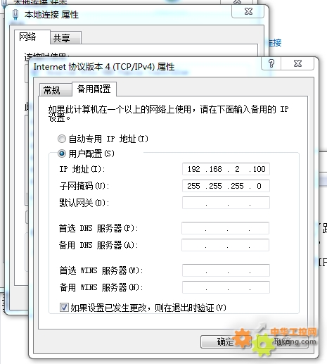

可能我的言论不当,就此先道歉,大家不要为这互相攻击。
下面就事论事,
147开头的IP地址不是私有的,按IP联网规则,出到外网是过不了路由器的,
但是路由器没有这个IP的记录,所以没有处理,所以就算设置了,表面上一样正常上网。
一但访问了有该IP记录的路由器,那会被过滤掉,或者转发现该IP真正持有者。
无论那一种,结果就是无法联网(访问)了。
这样的后果让用户感觉到就是有时能上网,有时上不了。
至于现场一个网段,回到住宿地后又另一个网段的情况。
我认为解决办法是使用备用IP设置来实现。
即你的笔记本电脑拥有多个IP地址(硬件没变),也可以向DHCP取得分配的IP的功能。
除了正常的设置外,还有备用的如图:
下面就事论事,
除了正常的设置外,还有备用的如图:
非常感谢svpama的认真!昨天我就此事特查询了下,然后站内短,我自己记忆模糊,有类似的案列。通过这件事让我看到了你是个认真,有沉淀的你!!再次感谢!!!另附网址,望大家共同提高。http://www.ad.siemens.com.cn/club/bbs/post.aspx?a_id=1239551&b_id=82&b_sid=19&s_id=&num=13#anch
   就酱。

楼上引用的这个网址 http://www.ad.siemens.com.cn/club/bbs/post.aspx?a_id=1239551&b_id=82&b_sid=19&s_id=&num=13#anch
作者完全用经验说话,我个人看法是不认同的。
作者这样实打实地摸索,我估计是很累的,但是走了弯路了。
想在这方面做得更好,正确的方法是找相关的书籍来学习,只要找本网络的书,不用全本看,只要你读懂了TCP/IP章节的内容,了解其中规则,平时应用上基本没问题的。
TCP/IP的设计者完全顾及到子网组网的情况,作为应用的我们,没必要另起炉灶,自立一规则。
想做好应用,应正当的学习TCP/IP知识,并不难,来来去去几个规定。
