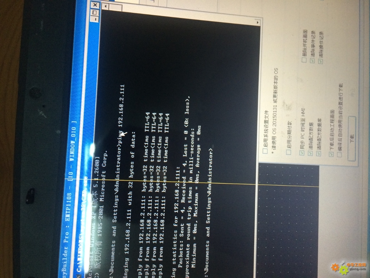

把屏的IP改了,改成192.168.2.111
然后Ping 一下,有返回表示连通正常。
再在下载处试试,估计OK了。

#31楼
回复 #29楼 svpama

#32楼
回复 #30楼 svpama
改了也不行啊

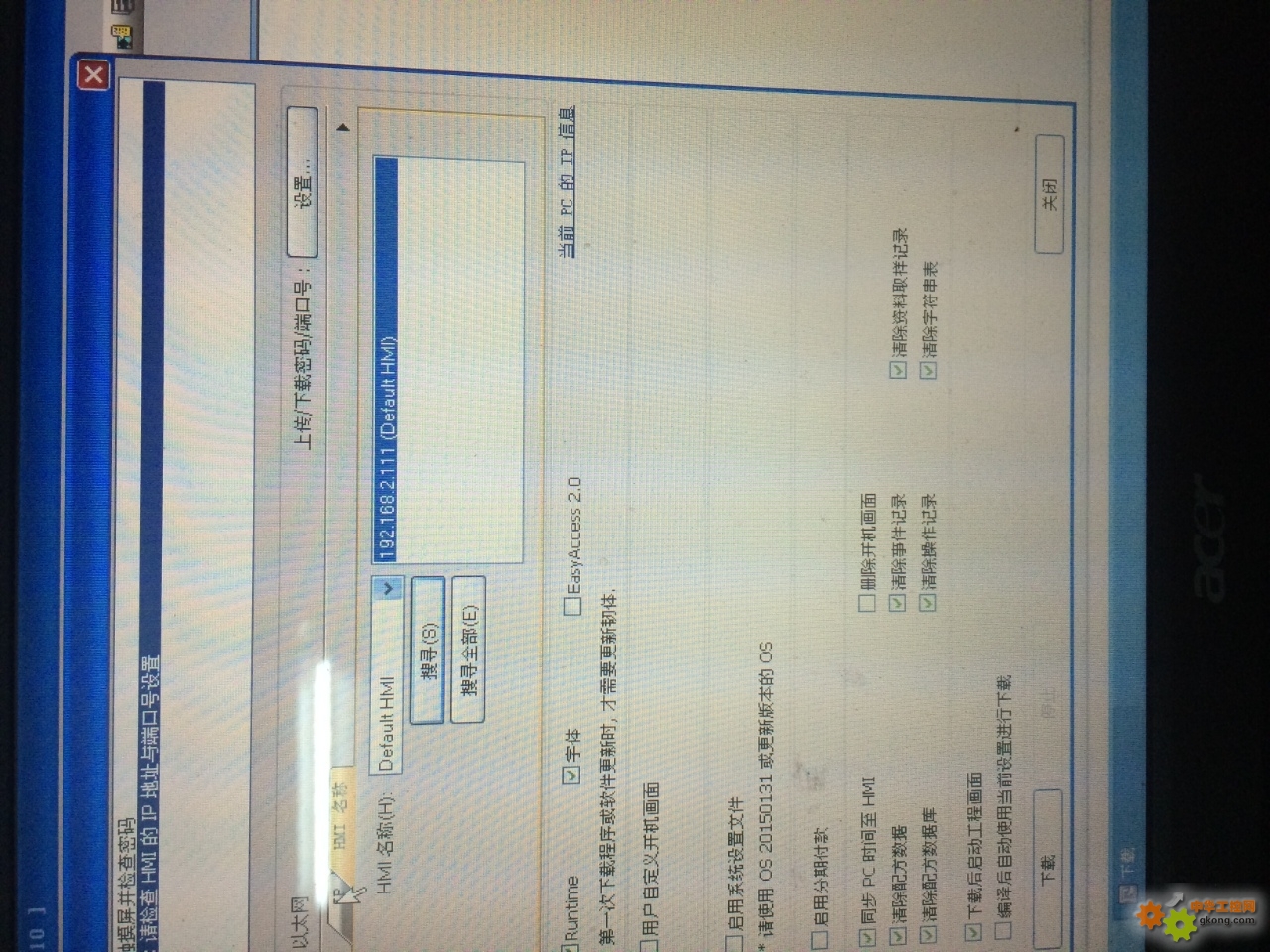

#34楼
以下是引用svpama在2016/12/15 23:09:09的发言:
能下载了么?可以试试寻找,或者把IP改正过来再下载。
改过来了,不能下载,也寻找不到有

#35楼
回复 #33楼 svpama
搜寻到了,下载不了

#37楼
寻到了基本物理连接没问题的,提示怎么了,还有就是有时屏太新,下载软件太旧,或都对不上的话,那也下载不了的。
可能要下载个新的软件来试试。

#38楼
回复 #36楼 标叔
谢谢大家了,已经搞定,总结一下,软件上的IP要和触摸屏一致,但不能和电脑IP一样,非常感谢大家支持,感谢这个平台

#39楼
你的显示不出屏的型号,我估计你的软件太旧了。
