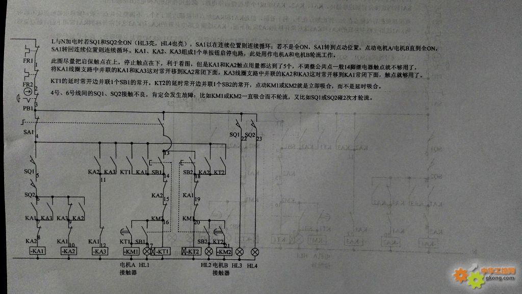

1个14脚中间继电器连座一起不到10块钱,3个中间继电器20几块,再加2个时间继电器也不到100块钱,调时间也方便,靠点谱的电工就能接线、维修。你上哪找几十块钱的PLC?用PLC又要求能调时间,估计得用PLC/文本显示器一体机。电路要求功能不多,没有必要用PLC了吧?

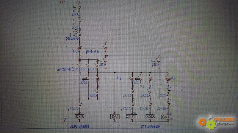

81楼的第2个图。3与N之间失电,所有接触器、继电器复位,按启动按钮SB1接触器KMB线圈立即得电,KMB所有常闭先断开对KMA、KT2进行联锁;KMB常开随后才闭合(线号3与线号7的KMB常开画图时字母错写为KM2,应该是KMB。),KMB常开给KA1线圈供电,KA1常开自锁,马达B开始转动;如果触块未触碰SQ1断开其常闭,KMB常开触点对KMB线圈自锁;如果触块已触碰SQ1断开其常闭,需要按住SB1让马达转动到触块离开SQ1才能自锁;如果SB1一直ON,KMB线圈会一直得电,而循环不到KMA、KA2线圈。KMB自锁且SB1变OFF后,触块触碰行程开关SQ1常闭向断开(同时常开向接通)切换,行程开关常闭断开到常开接通的时间差非常小,从SQ1常闭完全断开到KMB接触器铁芯的剩磁磁力(包括短路环电流产生的滞后磁场)小于弹簧力前是有个很小的时差的,在这个时隙中SQ1的常开已经接通而KT1线圈(10号电线的位置,又漏了)通电,KT1的瞬时继电器铁芯开始建立磁场(继电器的铁芯小,建立时间比接触器短得多),开始拉动KT1的瞬时常闭触点向关断切换,时间推移到接触器弹簧力大于铁芯磁力时,弹簧力推动接触器释放(KMB在之前的吸合状态时,其辅助常闭是关闭的,要移动若干毫米才完全重回接通,这个移动时间虽小,但KT1的瞬时常闭在进一步断开);在KMB常闭重新接通前KT1的常闭触点已经断开(KT1的瞬时常开完成自锁),KT2线圈连建立磁场的时间机会都没有。同理分析KMA、KT2也是如此。
2140
打起精神
文章数:137
历史总积分:2140
注册时间:2007/9/1
发表于:2014/12/14 23:48:10
#84楼
81楼的第2个图分析可以确定接触器KMB和KMA上不必并联电容。有兴趣有条件的童鞋可以接来试验,等你们用试验结果拍我板砖,行也和大家分享分享。

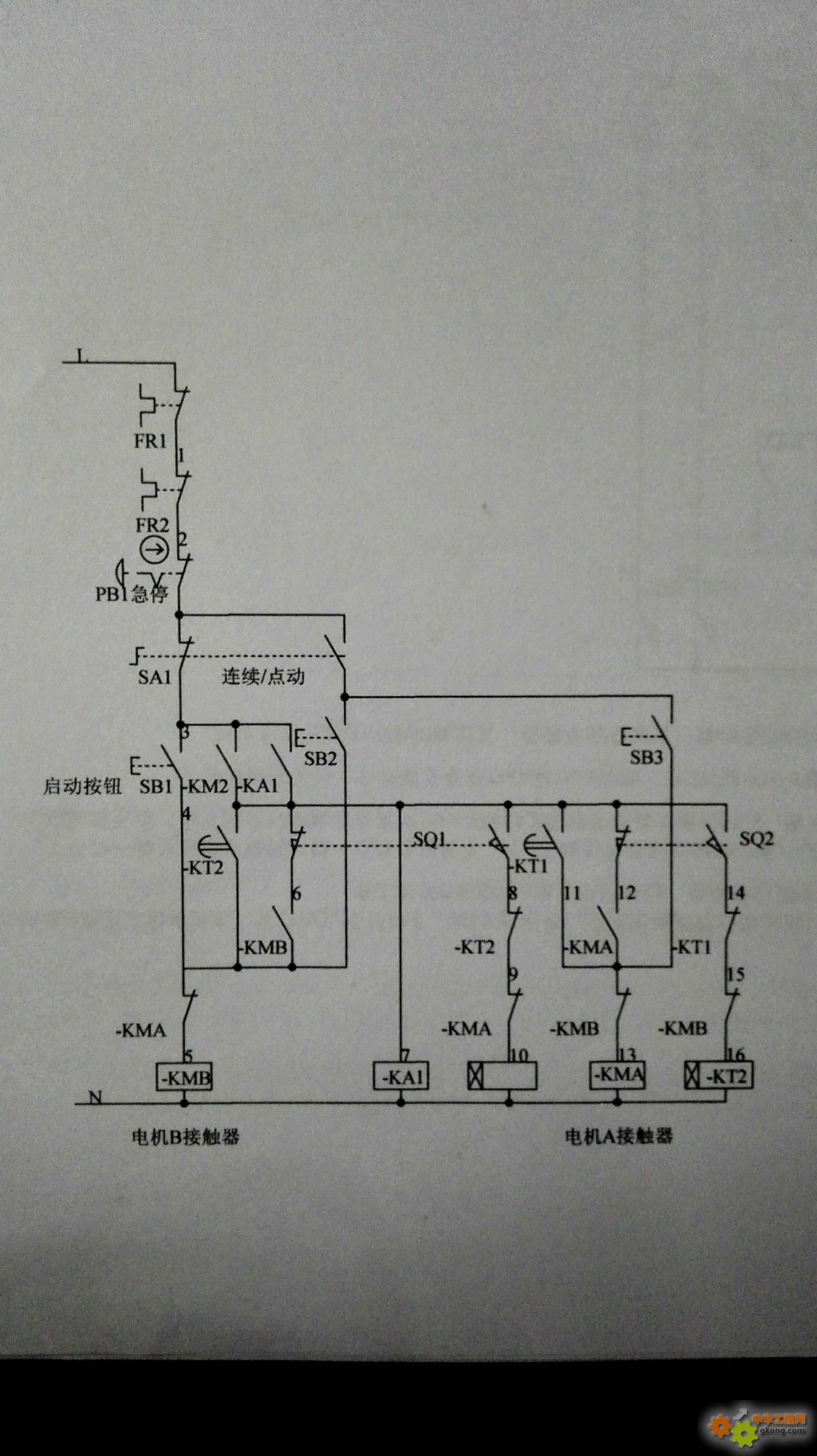

2140
打起精神
文章数:137
历史总积分:2140
注册时间:2007/9/1
发表于:2014/12/15 0:06:52
#86楼
3与N之间失电,所有接触器、继电器复位,按启动按钮SB1接触器KMB线圈立即得电,KMB所有常闭先断开对KMA、KT2进行联锁;KMB常开随后才闭合,KMB常开给KA1线圈供电,KA1常开自锁,马达B开始转动;如果触块未触碰SQ1断开其常闭,KMB常开触点对KMB线圈自锁;如果触块已触碰SQ1断开其常闭,需要按住SB1让马达转动到触块离开SQ1才能自锁;如果SB1一直ON,KMB线圈会一直得电,而循环不到KMA、KA2线圈。KMB自锁且SB1变OFF后,触块触碰行程开关SQ1常闭向断开(同时常开向接通)切换,行程开关常闭断开到常开接通的时间差非常小,从SQ1常闭完全断开到KMB接触器铁芯的剩磁磁力小于弹簧力前是有个很小的时差的,在这个时隙中SQ1的常开已经接通而KT1线圈通电,KT1的瞬时继电器铁芯开始建立磁场(继电器的铁芯小,建立时间比接触器短得多),开始拉动KT1的瞬时常闭触点向关断切换,时间推移到接触器弹簧力大于铁芯磁力时,弹簧力推动接触器释放(KMB在之前的吸合状态时,其辅助常闭是关闭的,要移动若干毫米才完全重回接通,这个移动时间虽小,但KT1的瞬时常闭在进一步断开);在KMB常闭重新接通前KT1的常闭触点已经断开,KT2线圈连建立磁场的时间机会都没有。同理分析KMA、KT2也是如此。
