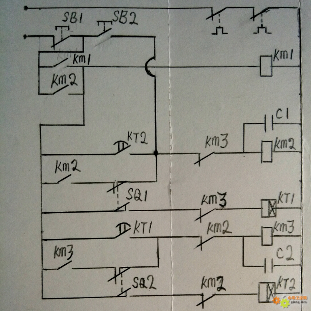

[quote]以下是引用伏牛山人在2014/12/10 9:17:28的发言:
用这个线路图连接后,上电发现KM2一直吸合,即使KT1动作后KM3也不能吸合。头疼啊!你那个图起动之后 在按钮上停不了机 时间继电器帮助接触器起动之后 必须断电 否则就没办法转换。
这图真没问题了 解决了你上面那张图的问题 电容适当大一点(是无极电容喔)避免两个时间继电器无序的抢电 能延时半秒 这个电路就稳定了
这个图我是中午才完成的 我又分析了一下午 完全可以达到你说的要求 电容的容量要试过才能确定 接触器释放时间控制在一秒左右 那是最理想的效果了 别超过时间继电器的预定时间就行 就算超过了也不影响功能 也就是停机时间变长点巴了 调试成功了 回复下哈
[此贴子已经被作者于2014/12/13 17:12:21编辑过]

#57楼
楼上14年12月13日12:29:11所发电路里的C1和C2可以去掉了,去掉后一样正常工作。

#58楼
去掉后更可靠,比我的电路简洁可靠,个人认为还是加上连续/点动旋钮和2个点动按钮更方便。

#59楼
以下是引用打起精神在2014/12/13 13:02:00的发言:
我没试电 从原理上看 用上C1、C2两个时间继电器就不会同时得电 有利于上下单原电路的转换 这只是我个人的理解 只要这个电路能顺利转换 他所要的功能就达到了
