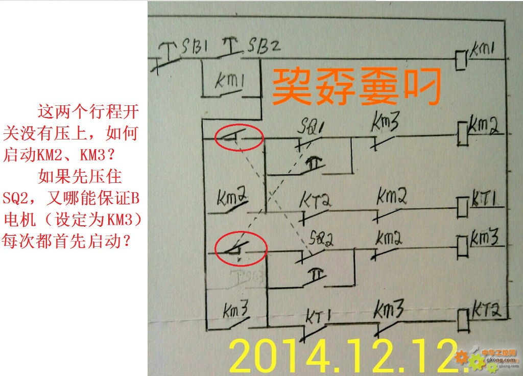

2个时间继电器不会同时得电,因为KM2和KM3的常闭是互锁的。如果还不放心,用时间继电器的瞬时常闭互锁更可靠,又不会增加成本,让瞬时触点空着不如利用上。

对哦,运行中KM2和KM3线圈有同时失电的时隙。时间继电器的瞬时常闭互锁后就可以吧。

你这才说对

那样互锁没把握 最好是加电容 并且容量还要大点

时间继电器互锁跟没锁一样 它们存在抢电 在转换瞬间它们基本上是同时得电 谁先得电就会锁住对方 那样就没法按预定的程序运行 你好好分析一下加了电容后与之前有啥不同 就明白我为啥要加电容了

用时间继电器的瞬时常闭互锁应该可以的,明天上电路图后再讲为什么可以。

以下是引用zhi.kang.li317在2014/12/12 23:19:17的发言:
quote]这个电路可以保证B电机优先起动

你没明白设备的功能 必
须有一个是压着的 甲压住乙才能工作  乙压住甲才能工作
你看到这张图算是草图 作废了 他要的图 我今天中午才完成
他要求在任何状态下停机后再起动必须是固有那台电机先起动 所以得从新画一张
