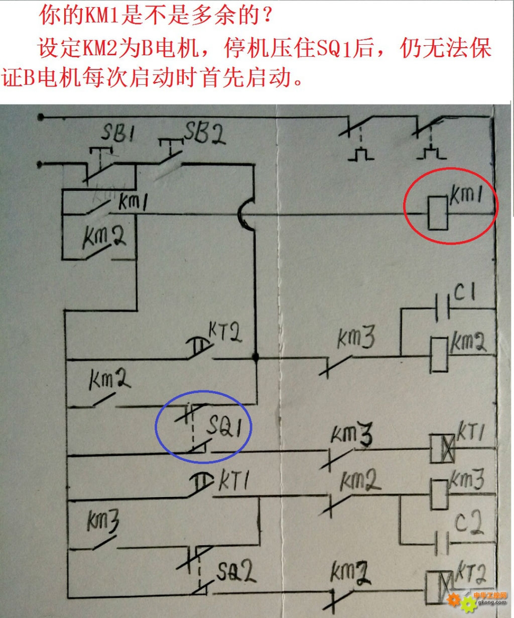

以下是引用打起精神在2014/12/13 20:24:50的发言:
用时间继电器的瞬时常闭互锁应该可以的,明天上电路图后再讲为什么可以。
你如有条件 先试试电嘛 两个继电器谁先吸合没没保障 古计得靠运气

以下是引用zhi.kang.li317在2014/12/13 11:09:45的发言:
这个图我是中午才完成的 我又分析了一下午 完全可以达到你说的要求 电容的容量要试过才能确定 接触器释放时间控制在一秒左右 那是最理想的效果了 别超过时间继电器的预定时间就行 就算超过了也不影响功能 也就是停机时间变长点巴了 调试成功了 回复下哈

以下是引用zhi.kang.li317在2014/12/13 21:01:46的发言:
你没明白设备的功能 必
须有一个是压着的 甲压住乙才能工作  乙压住甲才能工作
你看到这张图算是草图 作废了 他要的图 我今天中午才完成
他要求在任何状态下停机后再起动必须是固有那台电机先起动 所以得从新画一张
以下是楼主对电路的要求!
“两个时间继电器,两个行程开关控制两个电机循环启停。
说明:A,B两个三相交流电机各自通过减速机带动机械装置做往复运动,要求每次开机都是B电机先动作,B电机带动机械装置碰行程开关后停止,延时2秒后A电机动作,A带动机械装置碰行程开关后停止,延时2秒后B电机动作。依次循环。
要求:考虑开机时两个行程开关各碰一个或者两个都碰;控制系统均能可靠稳定运行。A,B两个电机要求电气联锁”
[此贴子已经被作者于2014/12/13 21:34:12编辑过]

以下是引用老兔子在2014/12/13 21:16:50的发言:
KM1不是多余的是控制两台电机的电源(主电路)
你先看看起动按钮的电到哪去了,

以下是引用老兔子在2014/12/13 21:29:38的发言:
你没明白设备的功能 必
以下是楼主对电路的要求!
一个接触器控制一台电机 不可能往复运动 只能循环运动 就算是也是靠机械部分来完成

楼主说了 一台控制纵向运动  另一台控制横向运动

回复 #11楼 伏牛山人
图纸有问题肯定吸合不了噻,你那KM2断不开,KM3那条路就永远不会得电的
